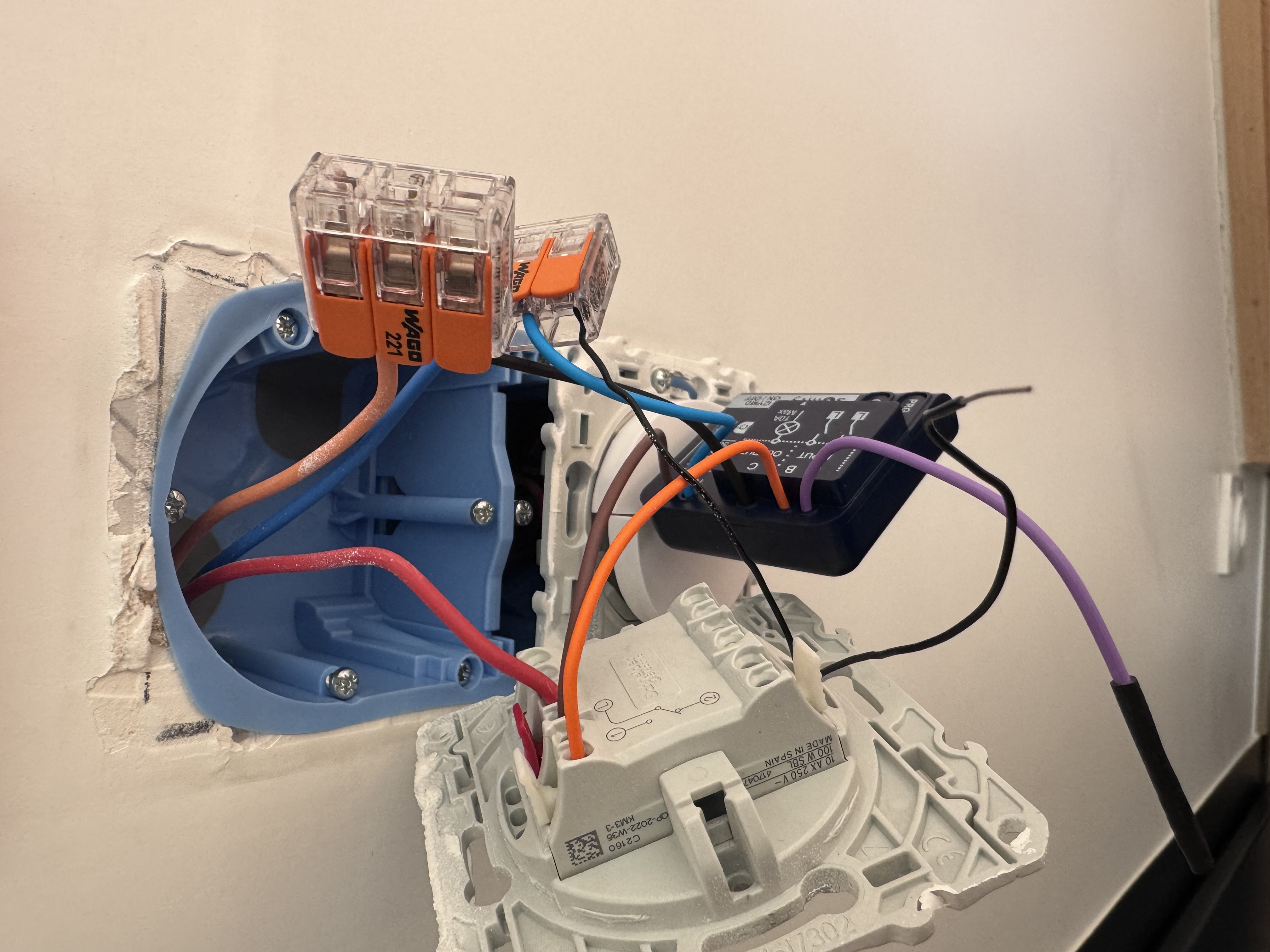

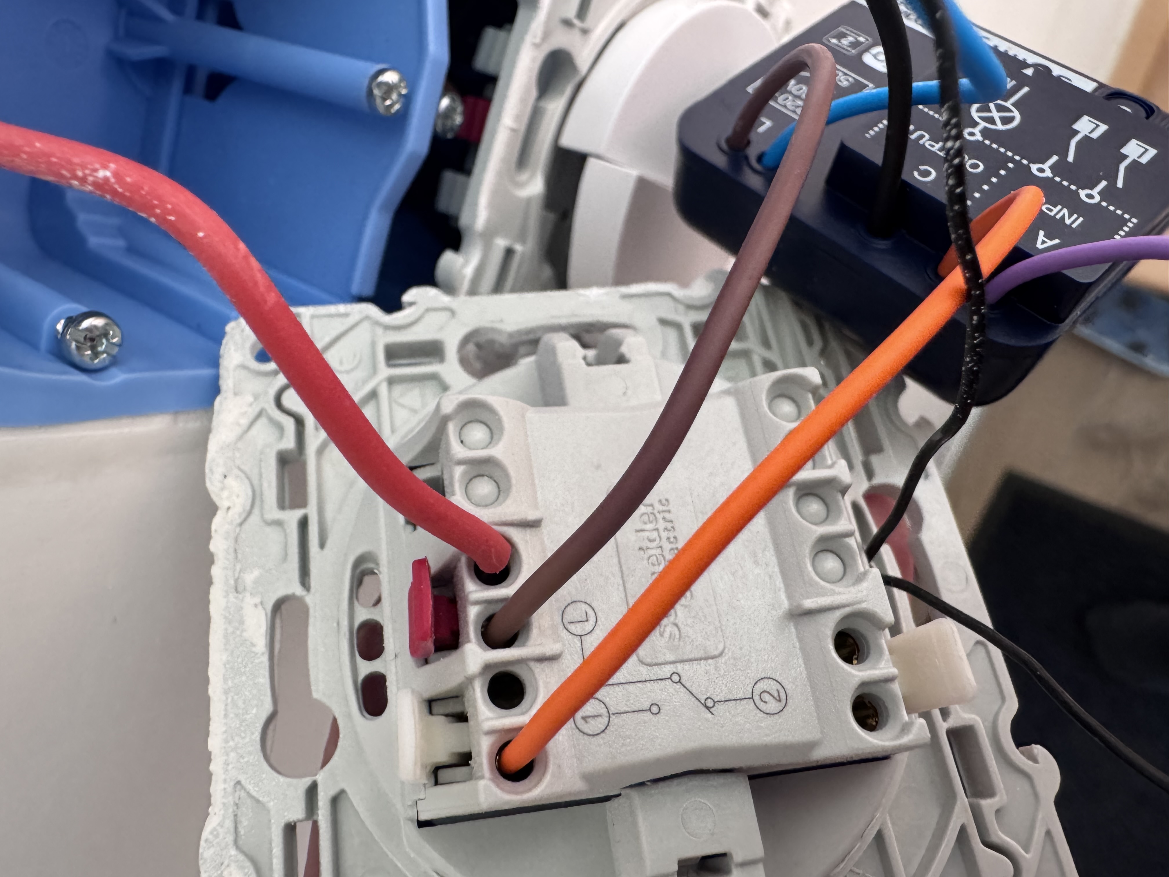

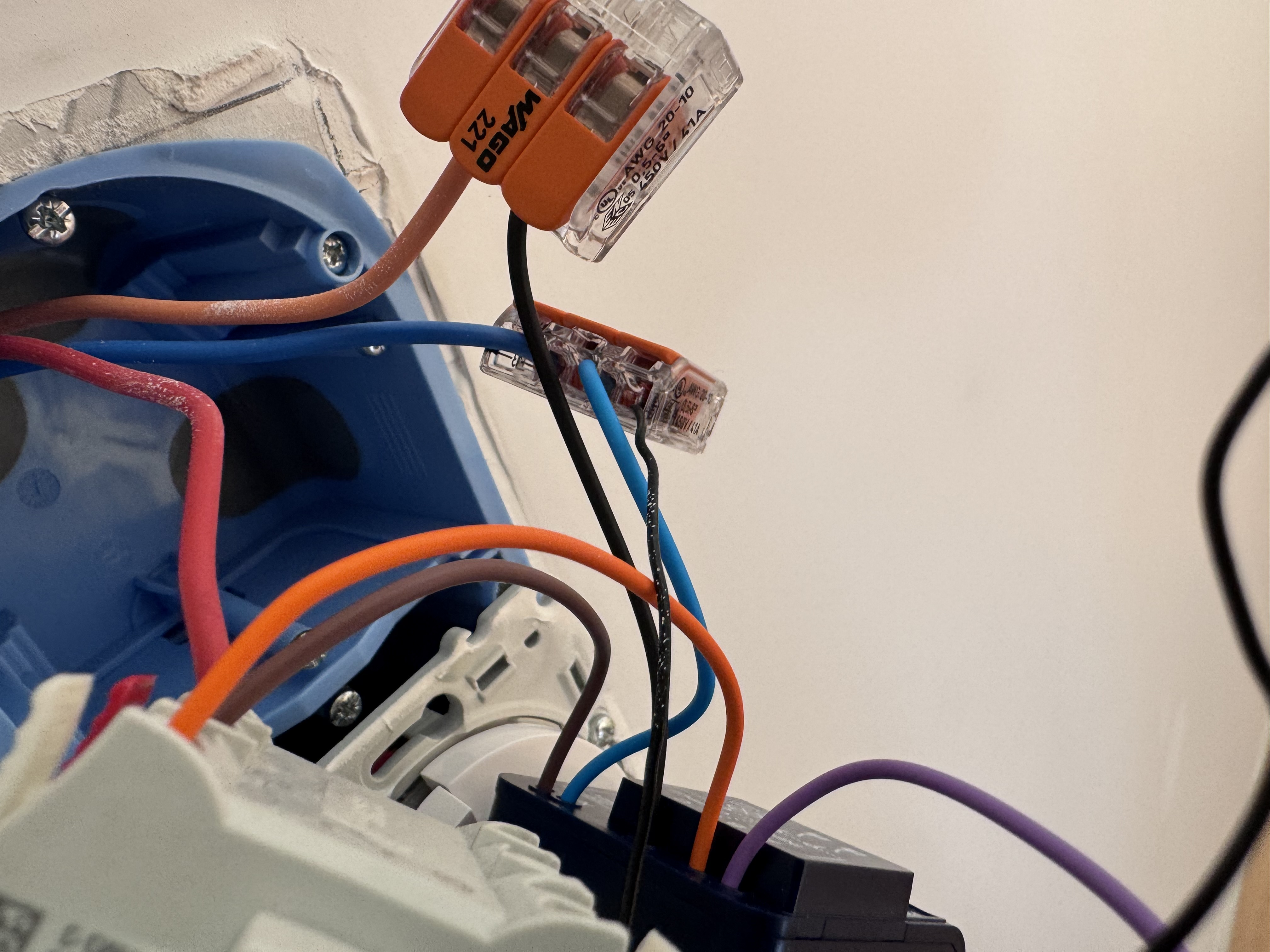

          &lt;div class=&quot;body-bd&quot;&gt;&lt;p&gt;Bonjour,&lt;/p&gt;&lt;p&gt;Je souhaite installer un IZYMO ON/OFF pour éclairage et malgré toutes les infos que j&amp;#39;ai pu avoir, c&amp;#39;est flou...&lt;/p&gt;&lt;p&gt;Je dispose d&amp;#39;un interrupteur simple allumage avec lampe témoin.&lt;/p&gt;&lt;p&gt;Voici ce que j&amp;#39;ai dans ma boîte d&amp;#39;encastrement :&lt;/p&gt;&lt;p&gt;1 fil bleu raccordement avec un fil noir lampe témoin sur connecteur &lt;/p&gt;&lt;p&gt;1 fil rouge&lt;br /&gt;1 fil orange&lt;br /&gt;1 fil noir sur l&amp;#39;interrupteur&lt;/p&gt;&lt;p&gt;Pouvez-vous, svp, me dire exactement comment brancher cela ? J&amp;#39;ai des wago si nécessaire.&lt;/p&gt;&lt;p&gt;Merci,&lt;/p&gt;&lt;/div&gt;
          &lt;div class=&quot;body-bd&quot;&gt;&lt;p&gt;Vous retirez l&amp;#39;orange de l&amp;#39;inter et vous le raccordez avec l&amp;#39;orange du wago.&lt;br /&gt;Si vous voulez conserver l&amp;#39;usage de l&amp;#39;inter il faut aussi ponter l&amp;#39;orange sur l&amp;#39;inter.&lt;/p&gt;&lt;/div&gt;
  <pubDate>Mon, 04 May 2026 16:40:48 GMT</pubDate>
  <link>https://forum.somfy.fr/questions/3728583-raccordement-izymo-off-simple-allumage/answers/9404603</link>
  <source url="https://forum.somfy.fr/questions/3728583-raccordement-izymo-off-simple-allumage/answers/9404603" />
  <guid>https://forum.somfy.fr/questions/3728583-raccordement-izymo-off-simple-allumage/answers/9404603</guid>
  <fb20:id>9404603</fb20:id>
  <fb20:question-id>3728583</fb20:question-id>
  <title>Réponse de Benou L.</title>
  <dc:creator>Benou L.</dc:creator>
          &lt;div class=&quot;body-bd&quot;&gt;&lt;p&gt;Ça n&amp;#39;a pas fonctionné la 1ere fois. Le noir libre sur la photo et raccorder avec le orange.&lt;/p&gt;&lt;/div&gt;
  <pubDate>Mon, 04 May 2026 16:36:45 GMT</pubDate>
  <link>https://forum.somfy.fr/questions/3728583-raccordement-izymo-off-simple-allumage/answers/9404599</link>
  <source url="https://forum.somfy.fr/questions/3728583-raccordement-izymo-off-simple-allumage/answers/9404599" />
  <guid>https://forum.somfy.fr/questions/3728583-raccordement-izymo-off-simple-allumage/answers/9404599</guid>
  <enclosure length="1587069" url="https://dimelo-answers-production.s3.eu-west-1.amazonaws.com/177/18182d83b7c2d4e4/img_0803_original.jpeg?bb28c87" type="image/jpeg" />
<enclosure length="1960809" url="https://dimelo-answers-production.s3.eu-west-1.amazonaws.com/177/d99b408e905ce56f/img_0805_original.jpeg?bb28c87" type="image/jpeg" />
<enclosure length="2183362" url="https://dimelo-answers-production.s3.eu-west-1.amazonaws.com/177/45972b5522b12b04/img_0804_original.jpeg?bb28c87" type="image/jpeg" />
  <fb20:id>9404599</fb20:id>
  <fb20:author-profile>https://forum.somfy.fr/users/19582282</fb20:author-profile>

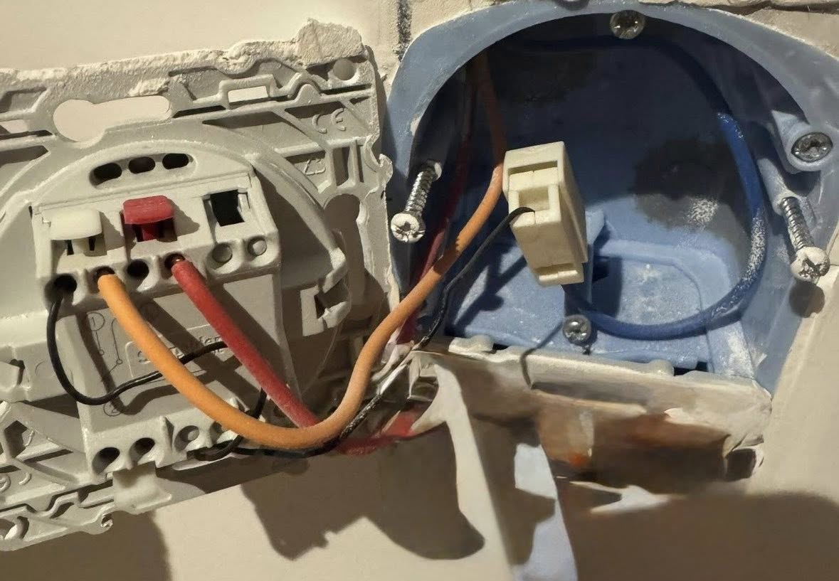

          &lt;div class=&quot;body-bd&quot;&gt;&lt;p&gt;Alors pourquoi ne pas poser une photo avec le Izymo ?&lt;/p&gt;&lt;/div&gt;
          &lt;div class=&quot;body-bd&quot;&gt;&lt;p&gt;Bonjour et merci. &lt;/p&gt;&lt;p&gt;Oui : bleu neutre et rouge phase. &lt;/p&gt;&lt;p&gt;J&amp;#39;ai tout branché mais je suis obligé d’appuyer deux fois pour allumer deux fois pour éteindre...&lt;/p&gt;&lt;p&gt;J’ai peut-être loupé quelque chose ??&lt;/p&gt;&lt;/div&gt;
  <pubDate>Mon, 04 May 2026 16:32:42 GMT</pubDate>
  <link>https://forum.somfy.fr/questions/3728583-raccordement-izymo-off-simple-allumage/answers/9404593</link>
  <source url="https://forum.somfy.fr/questions/3728583-raccordement-izymo-off-simple-allumage/answers/9404593" />
  <guid>https://forum.somfy.fr/questions/3728583-raccordement-izymo-off-simple-allumage/answers/9404593</guid>
  <fb20:id>9404593</fb20:id>
          &lt;div class=&quot;body-bd&quot;&gt;&lt;p&gt;Bon, aucune couleur n&amp;#39;est normée ? Pas facile....&lt;br /&gt;Il faudra chercher la phase, normalement c&amp;#39;est le rouge, mesurez sur rouge/bleu la présence du 230v.&lt;br /&gt;Si oui, l&amp;#39;alim Izymo est rouge/bleu, ensuite, la ligne éclairage à raccorder à l&amp;#39;izymo est orange/bleu.&lt;/p&gt;&lt;p&gt;La position de l&amp;#39;inter ne devrait pas influer sur le On/Off de l&amp;#39;Izymo.&lt;/p&gt;&lt;p&gt;Pensez à couper le disjoncteur dédié à la ligne éclairage avant de mettre vos doigts :-)&lt;/p&gt;&lt;p&gt;Bonne soirée&lt;/p&gt;&lt;/div&gt;
