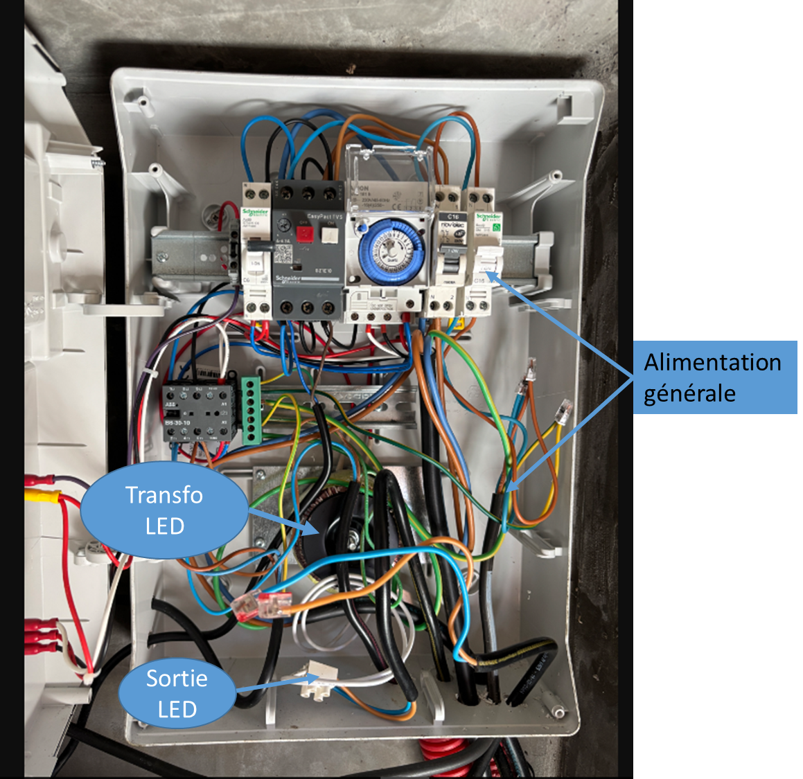

          &lt;div class=&quot;body-bd&quot;&gt;&lt;p&gt;Bonjour Christophe&lt;br /&gt;Ci joint votre arbre de noël avec quelques repérages :)&lt;/p&gt;&lt;p&gt;Le transfo torique qui alimente les leds au milieux avec la sortie led en blanc, et vous avez l&amp;#39;alimentation a l&amp;#39;opposée mais je ne vois pas ou vont les fils qui sont protégés par des gaines thermo.&lt;/p&gt;&lt;p&gt;c&amp;#39;est l&amp;#39;alimentation du transfo qu&amp;#39;il faut passer par l&amp;#39;Izymo comme indiqué par Charly.&lt;/p&gt;&lt;/div&gt;

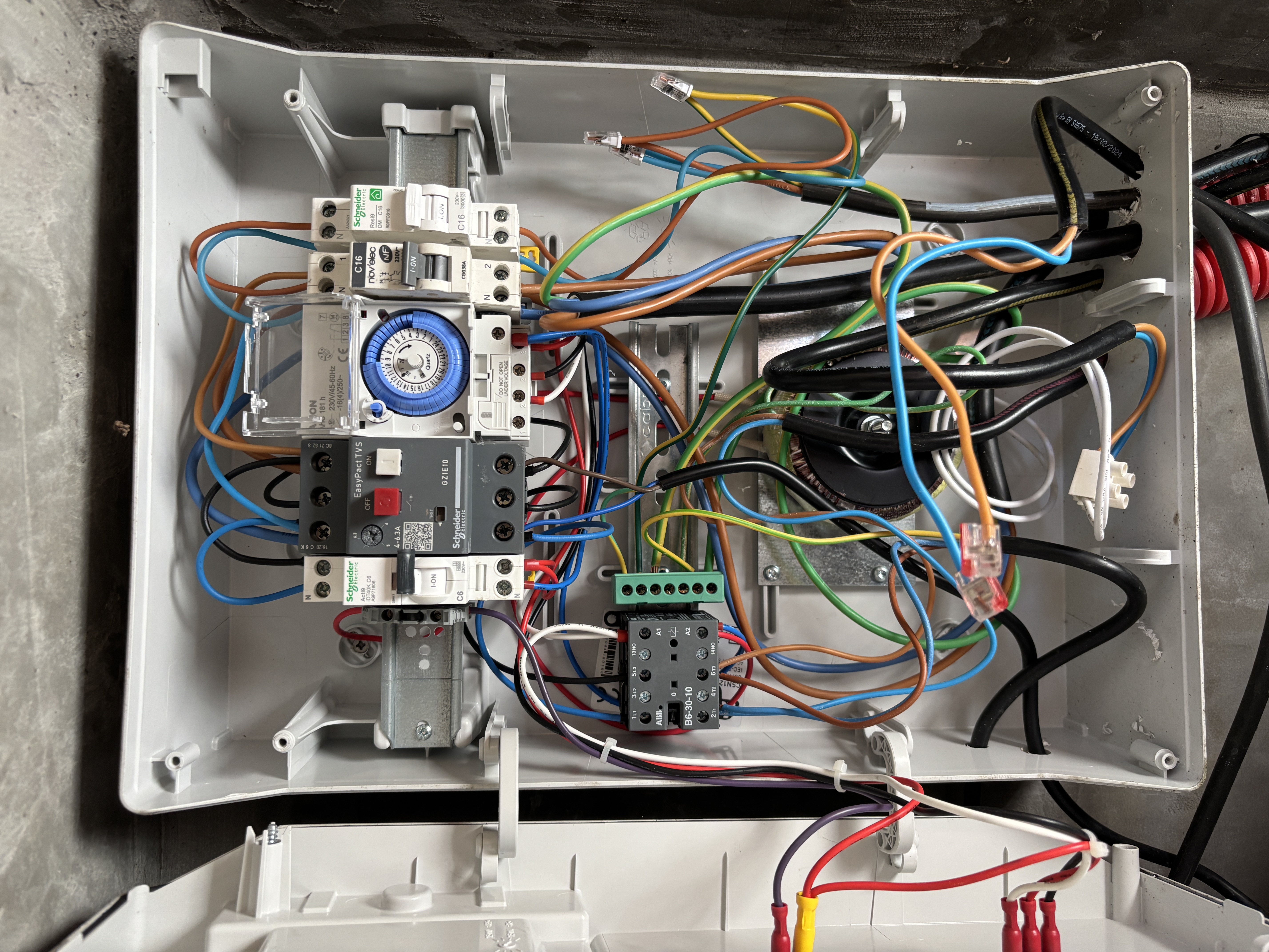

          &lt;div class=&quot;body-bd&quot;&gt;&lt;p&gt;Bonjour,&lt;br /&gt; &lt;br /&gt;J&amp;#39;ai un coffret COFFRET FILTRATION 100 VA KLAAR BASIC (4/6.3) pour ma piscine et je souhaite commander avec  le Micro-récepteur d&amp;#39;éclairage 1822649  mes LED&lt;br /&gt;Je ne suis pas certain de trouver le neutre du liminaire avec le contacteur de puissance ABB&lt;/p&gt;&lt;p&gt;Merci,&lt;br /&gt;Christophe&lt;/p&gt;&lt;/div&gt;
          &lt;div class=&quot;body-bd&quot;&gt;&lt;p&gt;Ce n&amp;#39;est pas moi non plus qui vais le trouver dans un fourbis pareil ?&lt;/p&gt;&lt;p&gt;Ce que je peux vous dire, le Izymo doit être alimenté en Ph/Nt, vous devez pouvoir trouver ca dans le coffret.&lt;br /&gt;Ensuite, la sortie éclairage du Izymo doit mettre en On/Off l&amp;#39;alim 230v du transfo, ca, je vous laisse le soin de la trouver.&lt;/p&gt;&lt;p&gt;Normalement un disjoncteur devrait être dédié à l&amp;#39;éclairage.&lt;/p&gt;&lt;p&gt;Bonne soirée&lt;/p&gt;&lt;/div&gt;
