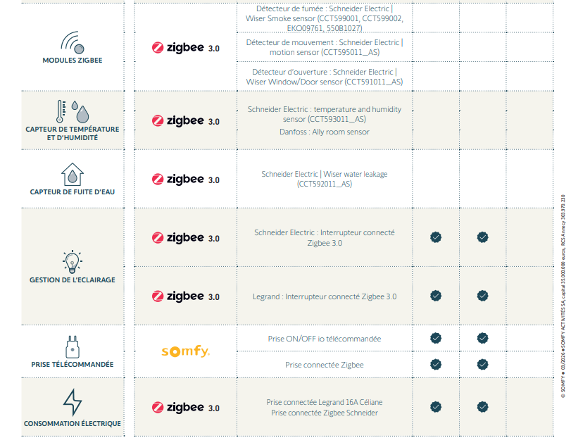

          &lt;div class=&quot;body-bd&quot;&gt;&lt;p&gt;Bonjour,&lt;/p&gt;&lt;p&gt;Je n&amp;#39;arrive pas à connecter mon module Zigbe MOES ESW-0ZAA-EU 4. Bien que l&amp;#39;appareil soit en mode apparaîrage, la tahoma ne le voit pas. &lt;br /&gt;Pouvez vous m&amp;#39;aider?&lt;/p&gt;&lt;p&gt;D&amp;#39;avance merci,&lt;/p&gt;&lt;p&gt;Thomas&lt;/p&gt;&lt;/div&gt;

          &lt;div class=&quot;body-bd&quot;&gt;&lt;p&gt;Bonjour,&lt;/p&gt;&lt;p&gt;Merci pour le retour. Ce que je ne comprends pas c&amp;#39;est que la tahoma est compatible Zigbe qui est un protocole est pas une marque -&amp;gt; pourquoi est-ce que cela fonctionne avec des prises sonoff ou des capteurs d&amp;#39;ouvertures de porte qui ne sont pas non plus dans la liste?&lt;/p&gt;&lt;p&gt;D&amp;#39;avance merci pour le retour et bonne journée,&lt;/p&gt;&lt;p&gt;Thomas&lt;/p&gt;&lt;/div&gt;
          &lt;div class=&quot;body-bd&quot;&gt;&lt;p&gt;Bonjour Thomas&lt;/p&gt;&lt;p&gt;Normal il ne fait pas partie de la liste de compatibilité&lt;br /&gt;&lt;a href=&quot;https://assets3.keepeek.com/medias/domain7918/_permalinks/SEO/media75513/somfy-solution-connectee-box-liste-compatibilites-tahoma.pdf&quot; rel=&quot;nofollow&quot;&gt;https://assets3.keepeek.com/medias/domain7918/_permalinks...&lt;/a&gt;&lt;/p&gt;&lt;/div&gt;
