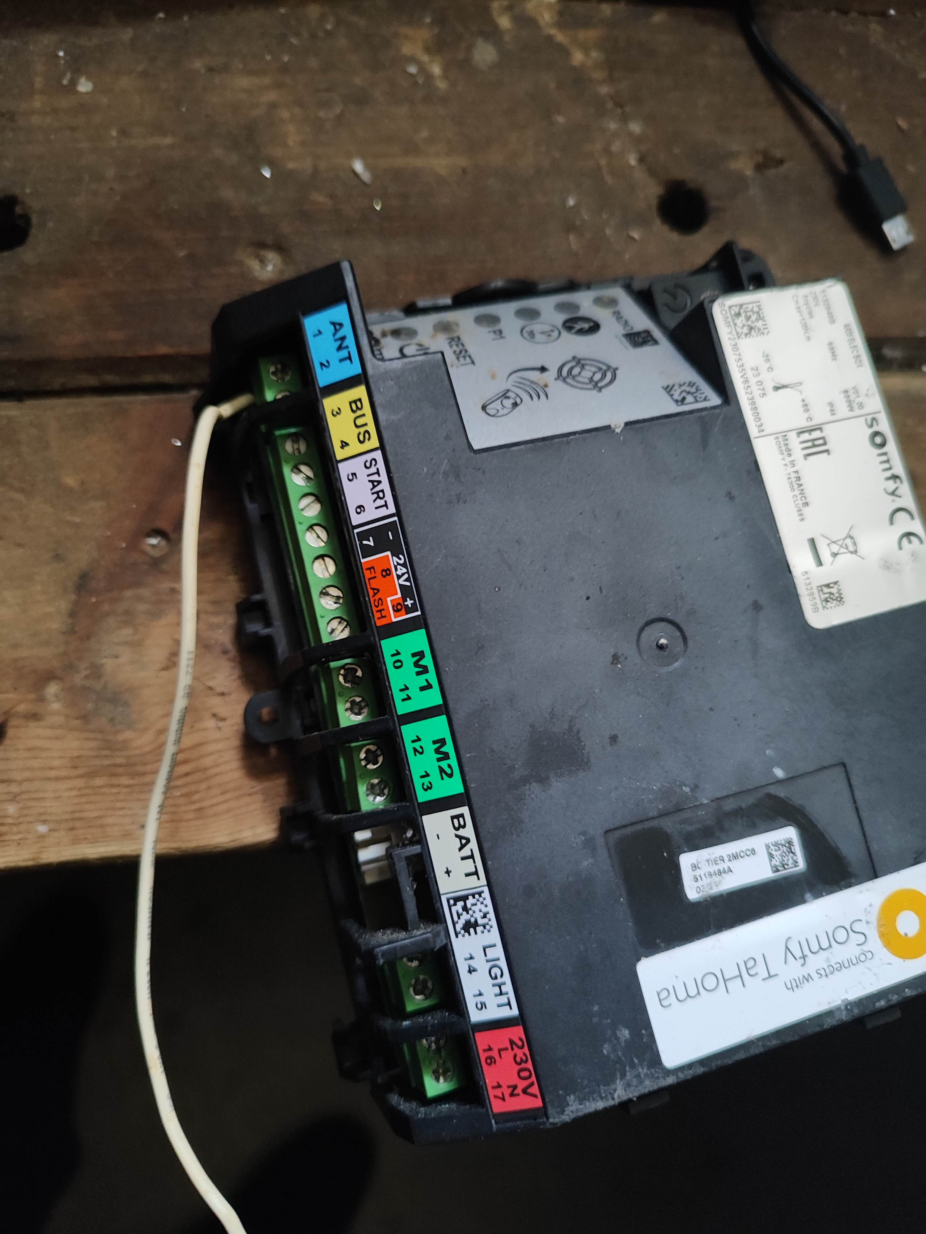

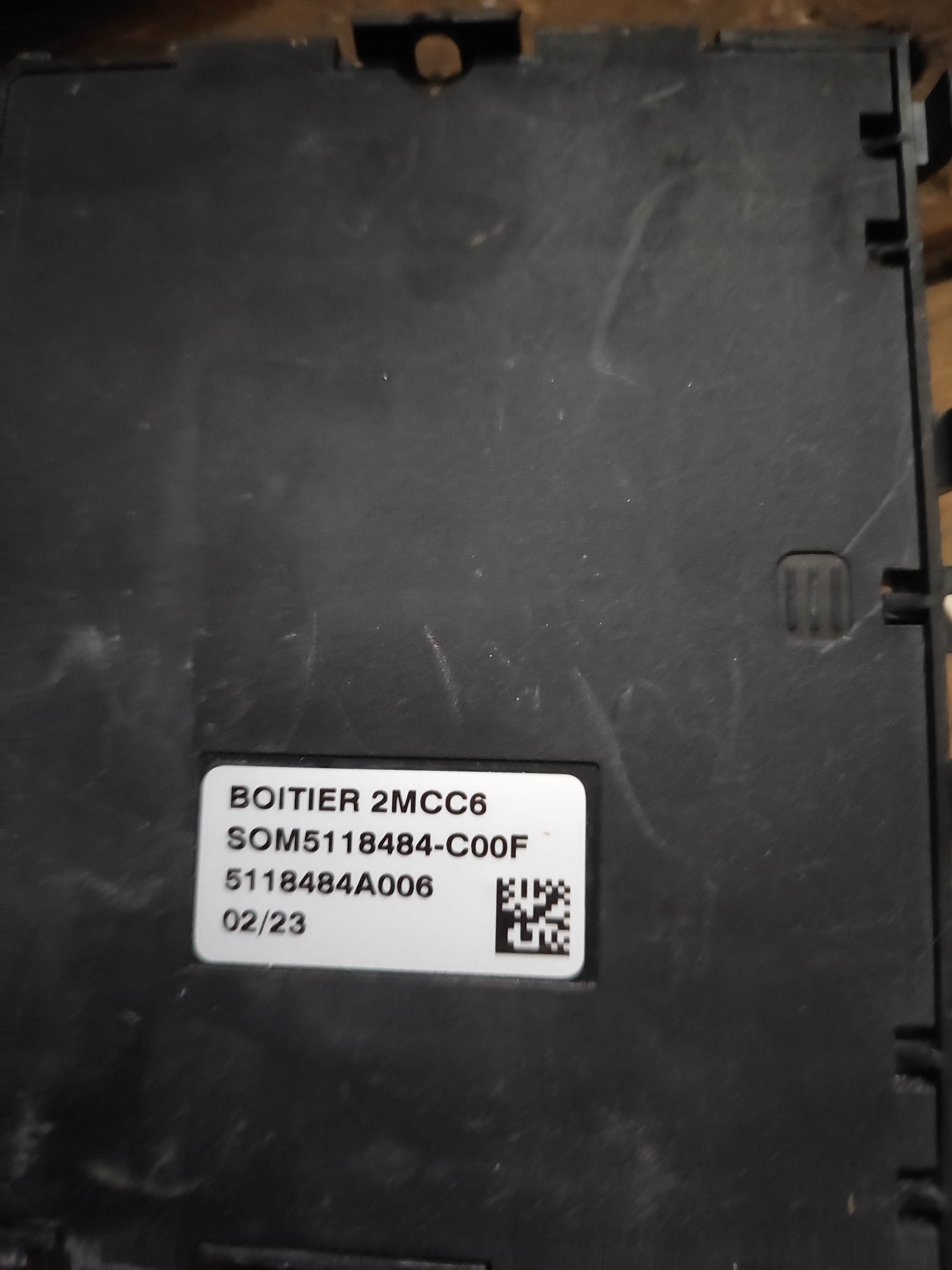

          &lt;div class=&quot;body-bd&quot;&gt;&lt;p&gt;Bonjour,&lt;/p&gt;&lt;p&gt;Que se passe t&amp;#39;il si je branche un projecteur led en éclairage zone ,est ce compatible avec carte 2mcc6&lt;/p&gt;&lt;p&gt;Merci,&lt;/p&gt;&lt;/div&gt;
          &lt;div class=&quot;body-bd&quot;&gt;&lt;p&gt;Bonjour,&lt;/p&gt;&lt;p&gt;Cela semble possible.&lt;br /&gt;Pouvez-vous montrer une photo nette de la carte coté composants ?&lt;/p&gt;&lt;/div&gt;

          &lt;div class=&quot;body-bd&quot;&gt;&lt;p&gt;Ok merci, je vous confirme que ce boitier est compatible aux éclairage leds pour une puissance maxi n&amp;#39;excédant pas la crête nominale soit 150w.&lt;/p&gt;&lt;p&gt;Bonne journée&lt;/p&gt;&lt;/div&gt;

          &lt;div class=&quot;body-bd&quot;&gt;&lt;p&gt;Bonjour&lt;br /&gt;Voilà les photos demandées &lt;br /&gt;Merci pour votre aide &lt;br /&gt;Cordialement&lt;/p&gt;&lt;/div&gt;

          &lt;div class=&quot;body-bd&quot;&gt;&lt;p&gt;Posez une photo du boitier avec vue sur son étiquette.&lt;/p&gt;&lt;p&gt;Bonne journée&lt;/p&gt;&lt;/div&gt;
