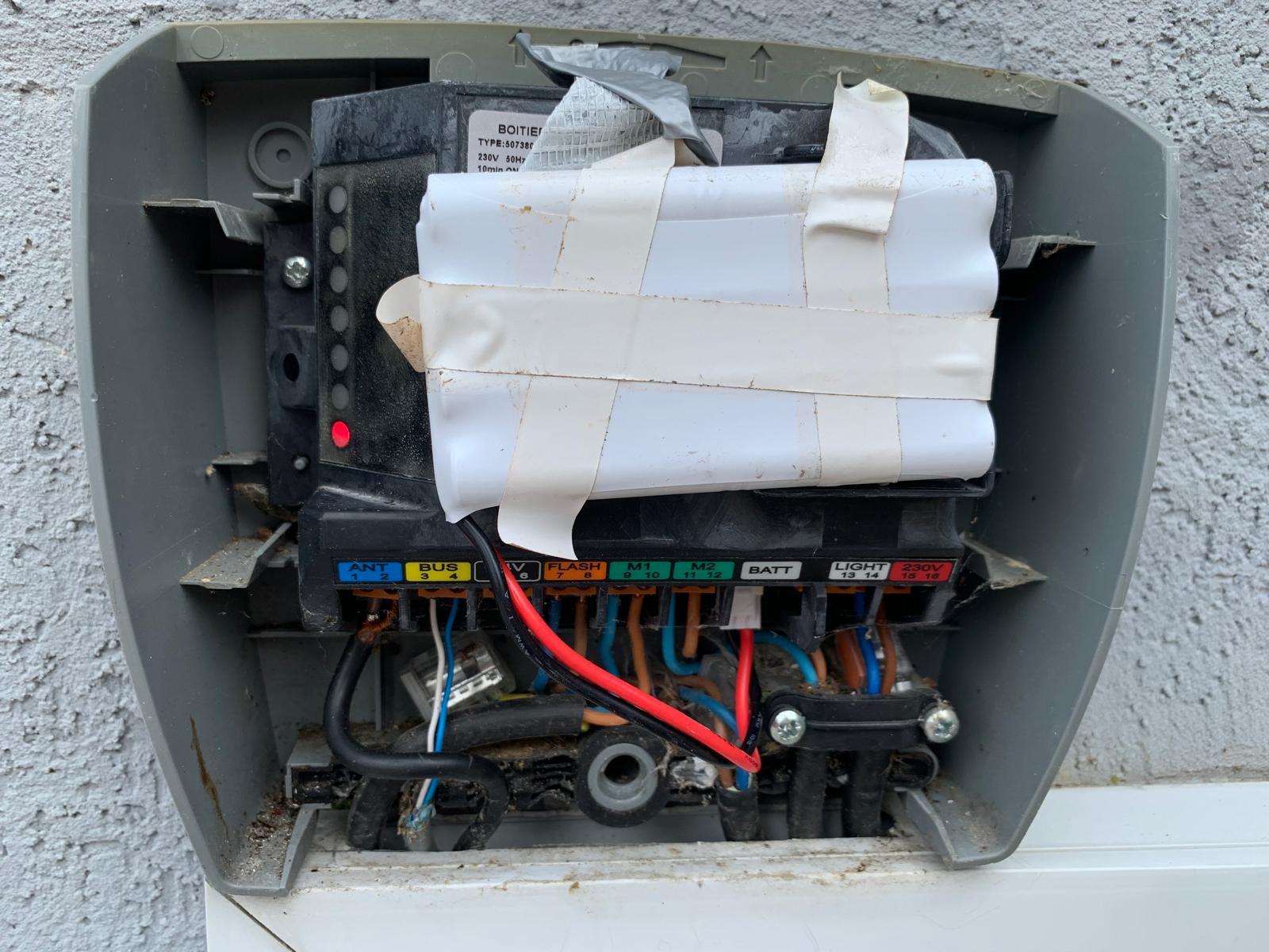

          &lt;div class=&quot;body-bd&quot;&gt;&lt;p&gt;La seule intervention que nécessite votre système est l&amp;#39;échange du boitier devenant trop vieux et sensibles.&lt;br /&gt;Rien d&amp;#39;autre n&amp;#39;est à changer, ce que d&amp;#39;ailleurs vous pouvez faire vous même tant c&amp;#39;est facile.&lt;br /&gt;&lt;a href=&quot;https://boutique.somfy.fr/boitier-electronique-exavia-500-star-wispa.html&quot; rel=&quot;nofollow&quot;&gt;https://boutique.somfy.fr/boitier-electronique-exavia-500...&lt;/a&gt;&lt;/p&gt;&lt;p&gt;Bonne journée&lt;/p&gt;&lt;/div&gt;

          &lt;div class=&quot;body-bd&quot;&gt;&lt;p&gt;Bonjour,&lt;br /&gt;Mon portail 2vantaux à vérin et coffre se réouvre parfois en fin de course du premier portail...Plusieurs intervenants sont venus pour régler le problème en facturant l&amp;#39;intervention et sans résultat... Un dernier professionnel propose sur un devis de changer le moteur à vis? alors que qu&amp;#39;actuellement ils sont à vérins.. Il me semble que ce default provient plutôt d&amp;#39;un problème de carte électronique fatiguée..et je pense que de changer les moteurs qui fonctionnent ne changera pas le problème.. Qu&amp;#39;en pensez vous? merci de votre réponse . Cordiales salutations.&lt;/p&gt;&lt;p&gt;Merci,&lt;/p&gt;&lt;/div&gt;

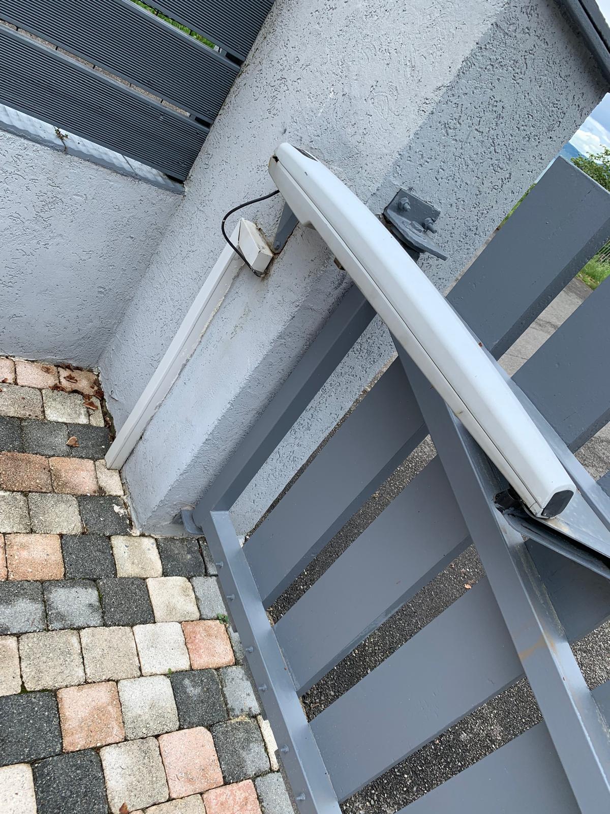

          &lt;div class=&quot;body-bd&quot;&gt;&lt;p&gt;Bonjour,&lt;br /&gt;Je vous remercie de votre prompt réponse… &lt;br /&gt;Veuillez trouver ci-joint les photos du portail et de ses accessoires. Le devis reçu par un intervenant préconisant de tout changer par des moteurs à vis et non à vérins sois disant suite  une préconisation de SOMFY qui aurait dit que les moteurs à vérins étaient des moteurs non professionnels…&lt;br /&gt;Je vous pose ces questions au nom de ma soeur qui est seule et qui a déjà dépensé plus de 500€ sans résultat..Comprenez les interrogations que l’on peut avoir sur une autre intervention.&lt;br /&gt;Avec mes remerciements recevez mes cordiales salutations.&lt;/p&gt;&lt;/div&gt;
          &lt;div class=&quot;body-bd&quot;&gt;&lt;p&gt;On ne pourra vous répondre assez précisément que lorsque nous auront connaissance du matériel exact qui équipe votre portail; Type vérin et box.&lt;br /&gt;Photos en vue générale du portail, de chaque vérin, de la box ouverte avec vue sur les raccordements et sur son étiquette.&lt;/p&gt;&lt;p&gt;Bonne soirée&lt;/p&gt;&lt;/div&gt;
