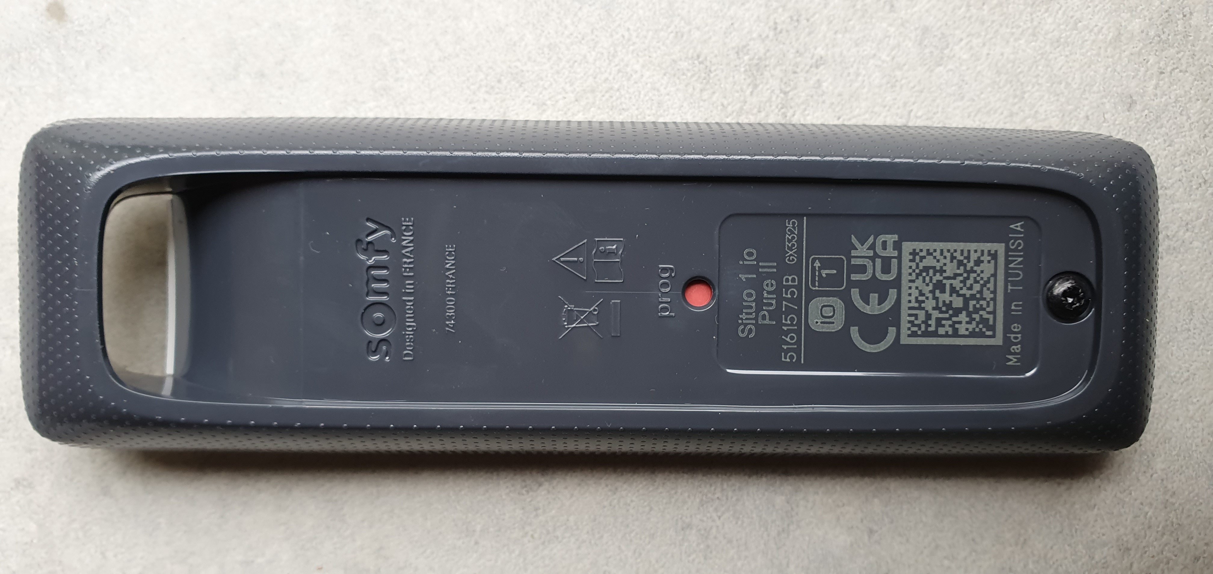

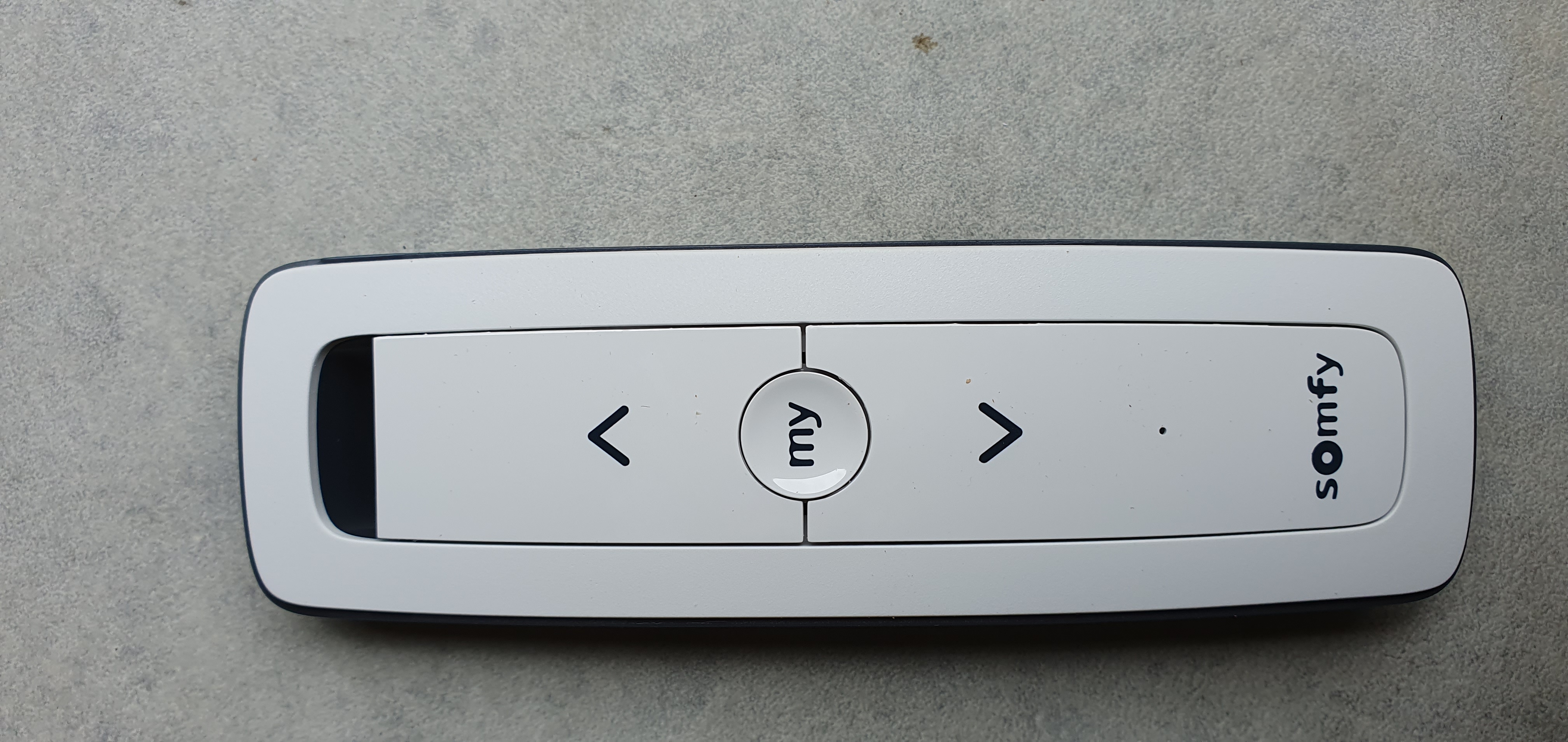

  <enclosure length="1790765" url="https://dimelo-answers-production.s3.eu-west-1.amazonaws.com/177/66de91c2b598d2ee/17780819866977260248881593347398_original.jpg?bb28c87" type="image/jpeg" />
<enclosure length="1924806" url="https://dimelo-answers-production.s3.eu-west-1.amazonaws.com/177/3e755e9294eee125/17780820282001084984010579100499_original.jpg?bb28c87" type="image/jpeg" />
  <fb20:id>9406859</fb20:id>
  <fb20:author-profile>https://forum.somfy.fr/users/20368983</fb20:author-profile>
  <fb20:question-id>3729243</fb20:question-id>
          &lt;div class=&quot;body-bd&quot;&gt;&lt;p&gt;Bonjour,&lt;br /&gt;Le seul accès à un logement que je loue se fait par une porte fenêtre équipée d&amp;#39;un volet roulant. Je viens de le faire remplacer par un volet solaire pour être sûr de pouvoir entrer et sortir même en cas de coupure d&amp;#39;électricité. La commande de l&amp;#39;ancien se faisait via un relais et un poussoir côté intérieur et un contacteur à clé à l&amp;#39;extérieur ce qui permettait de pouvoir fournir une clé à chaque occupant du logement. Aujourd&amp;#39;hui, pour manœuvrer le volet de l&amp;#39;extérieur, on est obligé de sortir avec une télécommande et la garder avec soi et d&amp;#39;en avoir une par occupant. &lt;br /&gt;Ma question :&lt;br /&gt;Existe-t-il un dispositif pour commander le volet via un smartphone sans box internet pour garantir un fonctionnement même sans électricité ce qui permettrait de rentrer dans le logement entre 2 changements de locataires et avant la souscription d&amp;#39;un nouveau contrat de fourniture d&amp;#39;électricité.&lt;br /&gt;La nouvelle télécommande est une Situo1 il Pure II&lt;br /&gt;Merci,&lt;/p&gt;&lt;/div&gt;
          &lt;div class=&quot;body-bd&quot;&gt;&lt;p&gt;CSI = Commande de Secours Intégrée, donc manivelle.&lt;br /&gt;Oui les Keygo sont très facile à affecter au VR &lt;a href=&quot;https://www.somfy.fr/assistance/videos/volet-roulant-somfy#video/N2COKUugdVM&quot; rel=&quot;nofollow&quot;&gt;https://www.somfy.fr/assistance/videos/volet-roulant-somf...&lt;/a&gt;&lt;/p&gt;&lt;p&gt;Posez ici des photos recto/verso d&amp;#39;une TC et je vous dirais le protocole.&lt;/p&gt;&lt;/div&gt;
