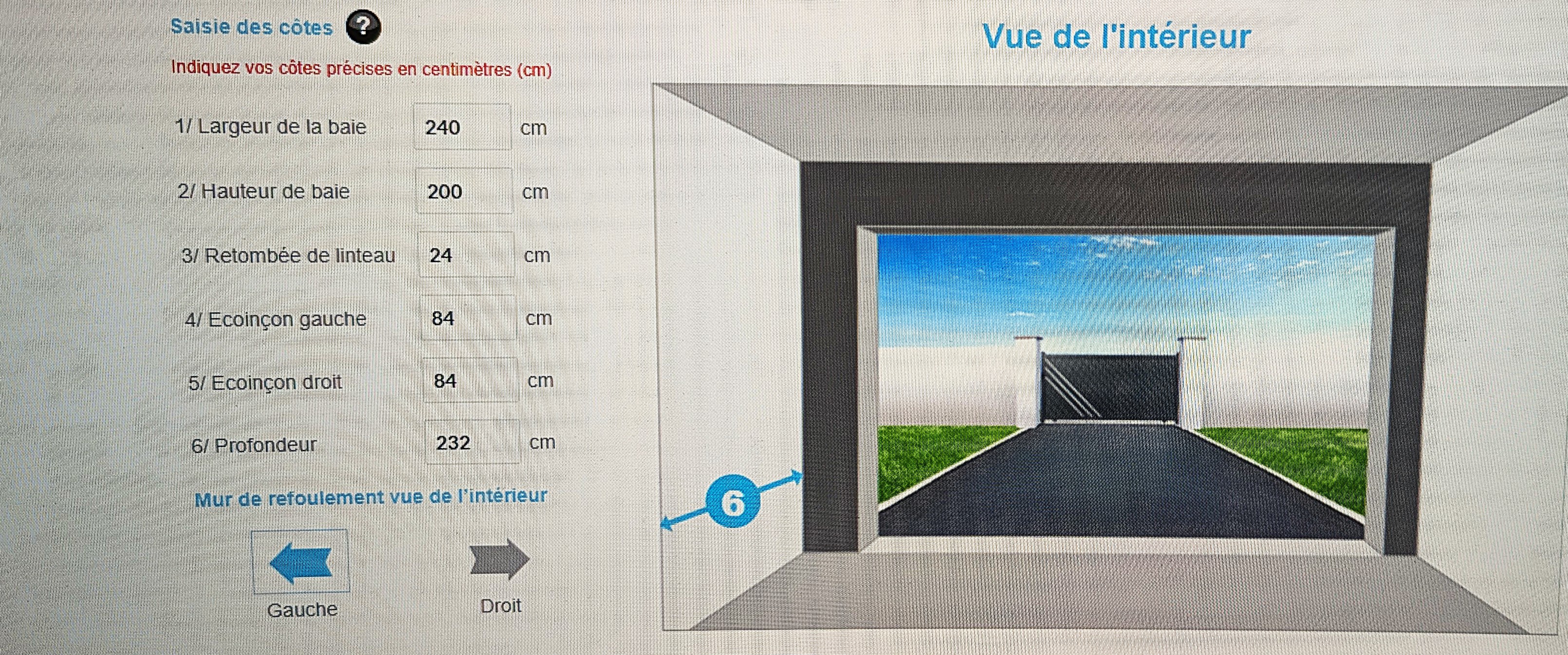

          &lt;div class=&quot;body-bd&quot;&gt;&lt;p&gt;En réponse à Charly et vu la doc en PJ et vu les dimensions de mon écoinçon coté refoulement, le positionnement du moteur est il possible comme en page 11 avec un rail de 3,50m au dessus de la porte ou la position du moteur est obligatoirement sur le mur de refoulement.&lt;/p&gt;&lt;/div&gt;

          &lt;div class=&quot;body-bd&quot;&gt;&lt;p&gt;Bonjour,&lt;br /&gt;Je souhaite motorisé une porte sectionnelle à ouverture latérale à gauche   &lt;br /&gt;Au vu des dimensions fournis en PJ, une motorisation Somfy IO est elle possible. Vu la faible profondeur de mon mur de refoulement une fixation plafond au dessus de la porte est elle envisageable.  &lt;/p&gt;&lt;p&gt;Merci,&lt;/p&gt;&lt;/div&gt;
          &lt;div class=&quot;body-bd&quot;&gt;&lt;p&gt;Voyez ce moteur &lt;br /&gt;&lt;a href=&quot;https://www.somfy.fr/fr_v5/fr/fr-fr/file.cfm?contentid=429001&quot; rel=&quot;nofollow&quot;&gt;https://www.somfy.fr/fr_v5/fr/fr-fr/file.cfm?contentid=42...&lt;/a&gt;&lt;br /&gt;&lt;a href=&quot;https://www.somfy.fr/fr_v5/fr/fr-fr/file.cfm?contentid=428972&quot; rel=&quot;nofollow&quot;&gt;https://www.somfy.fr/fr_v5/fr/fr-fr/file.cfm?contentid=42...&lt;/a&gt;&lt;/p&gt;&lt;p&gt;Bonne journée&lt;/p&gt;&lt;/div&gt;
