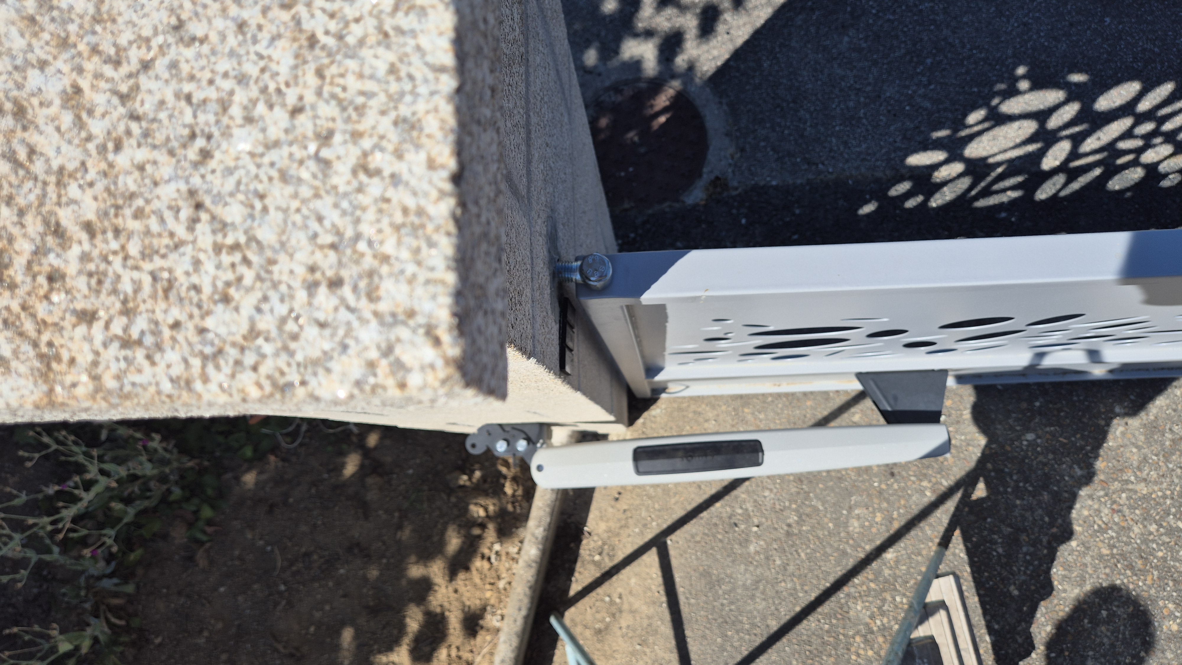

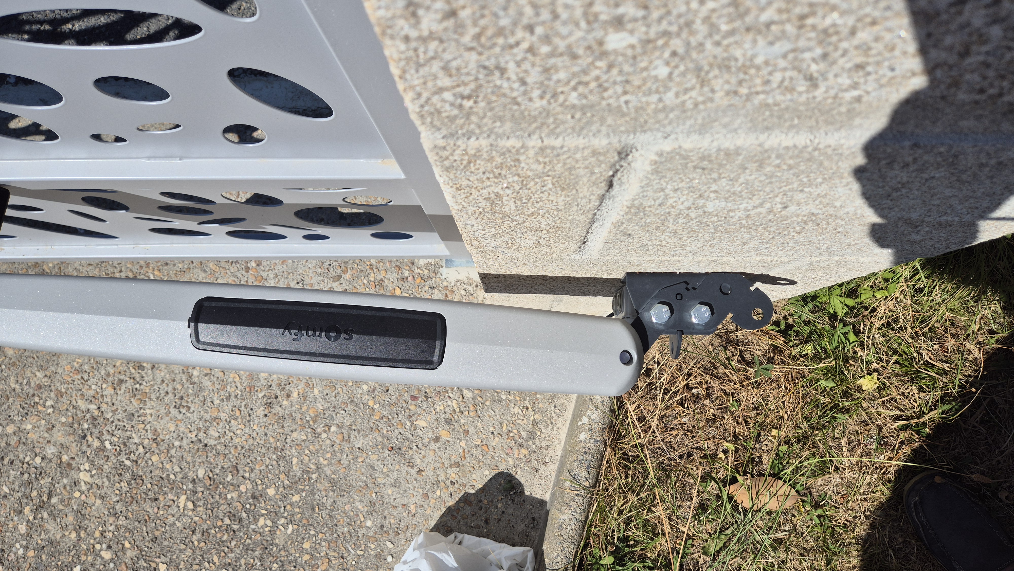

          &lt;div class=&quot;body-bd&quot;&gt;&lt;p&gt;Bonjour Philippe, &lt;/p&gt;
&lt;p&gt;&lt;br&gt;&lt;/p&gt;
&lt;p&gt;Vos côtes d&#39;installation sont faux.&lt;/p&gt;
&lt;p&gt;Si côte A = 10 la côte B doit être soit 13 ou 28 avec la pate en E.&lt;/p&gt;
&lt;p&gt;Si côte A = 12 la côte B doit être soit 27 ou 26 avec la pate en E.&lt;/p&gt;&lt;figure style=&quot;width: 117px; max-width: 117px;&quot;&gt;&lt;img src=&quot;https://somfy.engagement.dimelo.com/files/attachments/c1f/74/6799d0cba8a5d0de8ca2f03054c46c7bdd9v2-image.png?416be8&quot; data-image=&quot;urs111wncza6&quot; style=&quot;max-width: 117px; width: 117px; height: 111px;&quot; data-id=&quot;6a607761ea7c75a38b0dc105&quot; width=&quot;117&quot; height=&quot;111&quot;&gt;&lt;/figure&gt;&lt;figure style=&quot;width: 116px; max-width: 116px;&quot;&gt;&lt;img src=&quot;https://somfy.engagement.dimelo.com/files/attachments/963/4d/15f5c1ca2e95da7c9e133133c349f20cf09v2-image.png?f37e1b&quot; data-image=&quot;xvbnuziqlwlh&quot; style=&quot;max-width: 116px; width: 116px; height: 109px;&quot; data-id=&quot;6a60777fe007220a678f761d&quot; width=&quot;116&quot; height=&quot;109&quot;&gt;&lt;/figure&gt;&lt;figure style=&quot;width: 114px; max-width: 114px;&quot;&gt;&lt;img src=&quot;https://somfy.engagement.dimelo.com/files/attachments/1e2/6e/f095a7f1424a0221b5b43501a5adeff9297v2-image.png?b86aaf&quot; data-image=&quot;nbjzmf2who10&quot; style=&quot;max-width: 114px; width: 114px; height: 107px;&quot; data-id=&quot;6a60779ae9b400ac09c7b6c2&quot; width=&quot;114&quot; height=&quot;107&quot;&gt;&lt;/figure&gt;

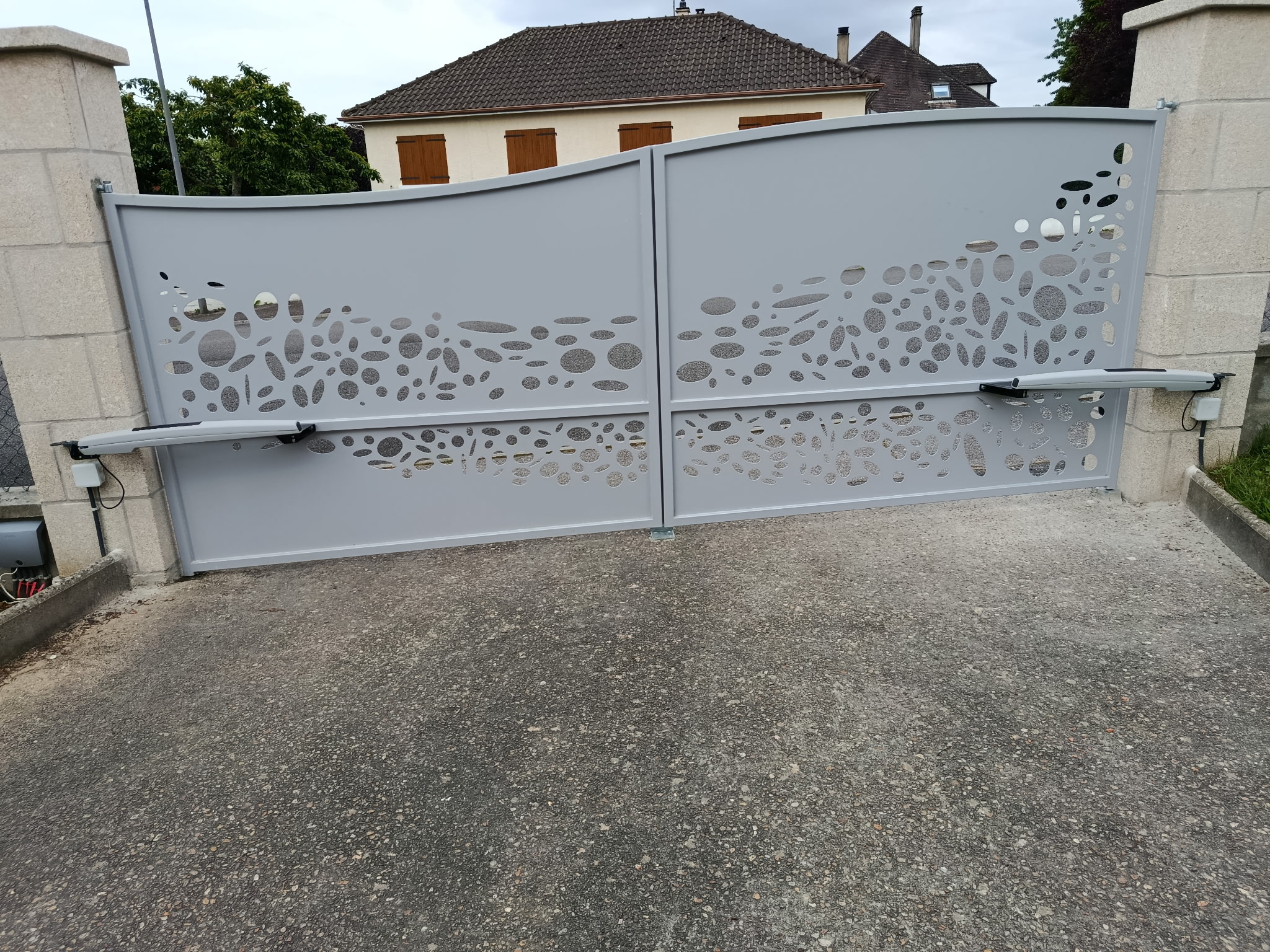

          &lt;div class=&quot;body-bd&quot;&gt;&lt;p&gt;Bonjour,&lt;br /&gt;Je viens d&amp;#39;installer un mécanisme Exavia. Après l&amp;#39;apprentissage, le moteur M2 en fermeture arrive en fin de couse assez rapidement malgré la vitesse réduite et le portail ne reste pas fermé car le moteur ré-ouvre le portail. Si stop après réouverture non souhaitée puis referme le portail , celui ci se ferme (ainsi que M1). Pourquoi le moteur ré-ouvre en fin de fermeture ?&lt;br /&gt;J&amp;#39;ai l&amp;#39;impression que la noix du vérin tape en butée au niveau des vis.&lt;br /&gt;(essaie à vide, le phénomène est le même)&lt;br /&gt;Merci pour vos réponses&lt;/p&gt;&lt;p&gt;Merci,&lt;/p&gt;&lt;/div&gt;

          &lt;div class=&quot;body-bd&quot;&gt;&lt;p&gt;Bonjour Quentin,&lt;/p&gt;&lt;p&gt;Je vous remercie pour ces précisions.&lt;br /&gt;J&amp;#39;ai oublié d&amp;#39;indiqué comme dans mon premier message, que le phénomène de retour en fin de course de M2 fait ce même recul à vide (non emboité au portail)&lt;br /&gt;Voici les cotes A et B pour :&lt;/p&gt;&lt;ul&gt;&lt;li&gt;M2 (gauche) : A=10cm et B=18 cm&lt;/li&gt;&lt;li&gt;M1 (droite) : A=12cm et B = 21.5cm&lt;/li&gt;En positionnant la valeur pour A = 9 à 11cm, la position des support est E. (voir photos)&lt;br /&gt;A noté que les piles du portail sont légèrement décalés du à la pente du trottoir.&lt;br /&gt;Je ne sais pas si cela est possible de vous envoyer une video lorsque le portail se ferme, cela vous permettrait de mieux comprendre pourquoi quand M2 arrive en fin de fermeture, il y a ce blocage et retour arrière qui je pense ne devrais pas ce produire.&lt;/p&gt;&lt;p&gt;Merci pour votre réponse&lt;br /&gt;Cordialement&lt;/p&gt;&lt;/div&gt;

  <enclosure length="3738781" url="https://dimelo-answers-production.s3.eu-west-1.amazonaws.com/177/aa4f1f2f8dbd22de/cot_droit_m1_original.jpg?bb28c87" type="image/jpeg" />
<enclosure length="2622358" url="https://dimelo-answers-production.s3.eu-west-1.amazonaws.com/177/9b17072400b0e767/cot_gauche_m2_original.jpg?bb28c87" type="image/jpeg" />

          &lt;div class=&quot;body-bd&quot;&gt;&lt;p&gt;Bonjour Philippe,&lt;/p&gt;
&lt;p&gt;La vitesse des moteurs est gérée directement par le boîtier électronique de votre motorisation.&lt;/p&gt;
&lt;p&gt;Il est normal que les vantaux arrivent légèrement décalés sur les butées. En revanche, les moteurs doivent conserver la même vitesse de déplacement, aussi bien à l’ouverture qu’à la fermeture.&lt;/p&gt;
&lt;p&gt;Si vous constatez le même phénomène avec un moteur neuf, cela laisse penser à un problème lié à l’installation, notamment à une contrainte mécanique exercée sur le moteur par le portail.&lt;/p&gt;
&lt;p&gt;Afin d&#39;analyser la situation, pouvez-vous me communiquer :&lt;/p&gt;
&lt;ul&gt;
&lt;li&gt;la cote A et la cote B de chacun de vos moteurs ;&lt;/li&gt;
&lt;li&gt;une photo de dessus de chaque fixation sur pilier.&lt;/li&gt;
&lt;/ul&gt;
&lt;p&gt;Ces éléments nous permettront de vérifier si les dimensions de pose sont conformes et d’identifier une éventuelle contrainte mécanique.&lt;/p&gt;
&lt;p&gt;Bonne journée,&lt;br&gt;&lt;/p&gt;&lt;/div&gt;

  <enclosure length="1068819" url="https://dimelo-answers-production.s3.eu-west-1.amazonaws.com/177/1467e9040256975e/portail_ferm__original.jpg?bb28c87" type="image/jpeg" />
  <fb20:id>9411065</fb20:id>
  <fb20:author-profile>https://forum.somfy.fr/users/20369103</fb20:author-profile>
  <fb20:question-id>3729361</fb20:question-id>
          &lt;div class=&quot;body-bd&quot;&gt;&lt;p&gt;Bonjour Philippe,&lt;/p&gt;&lt;p&gt;Avez-vous bien positionné les butées d’ouverture sur chacun des moteurs ?&lt;br /&gt;Auriez-vous également la possibilité de nous transmettre une photo de votre installation ?&lt;/p&gt;&lt;p&gt;Bonne journée,&lt;/p&gt;&lt;/div&gt;
  <pubDate>Tue, 12 May 2026 14:37:19 GMT</pubDate>
  <link>https://forum.somfy.fr/questions/3729361-fermeture-portail-exavia-bloque/answers/9410303</link>
  <source url="https://forum.somfy.fr/questions/3729361-fermeture-portail-exavia-bloque/answers/9410303" />
  <guid>https://forum.somfy.fr/questions/3729361-fermeture-portail-exavia-bloque/answers/9410303</guid>
  <fb20:id>9410303</fb20:id>
  <fb20:author-avatar>https://dimelo-users-production.s3-eu-west-1.amazonaws.com/identity_avatars/53a220117f2ecea4/avatar_normal.png?bb28c87</fb20:author-avatar>
