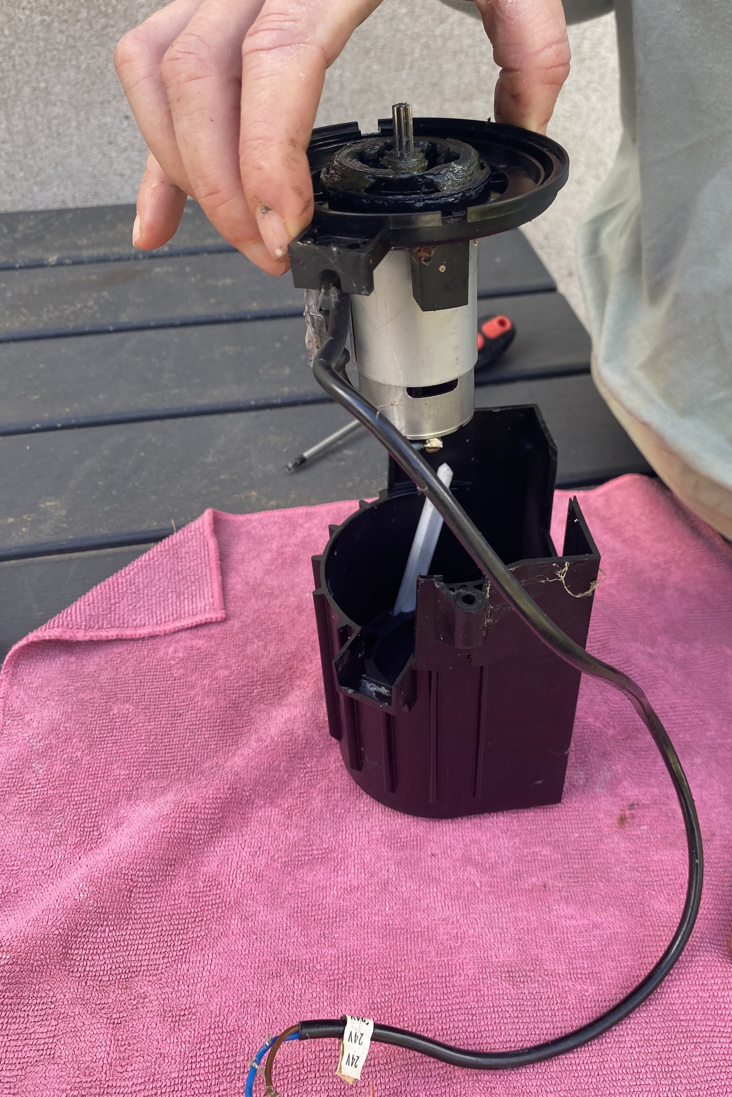

          &lt;div class=&quot;body-bd&quot;&gt;&lt;p&gt;Vous déconnectez le moteur de M1 ou M2 sur le boitier, puis vous contactez les deux fils sur une petite batterie de perceuse dans les deux sens.&lt;br /&gt;Vous serez fixé si le moteur fonctionne.&lt;/p&gt;&lt;/div&gt;

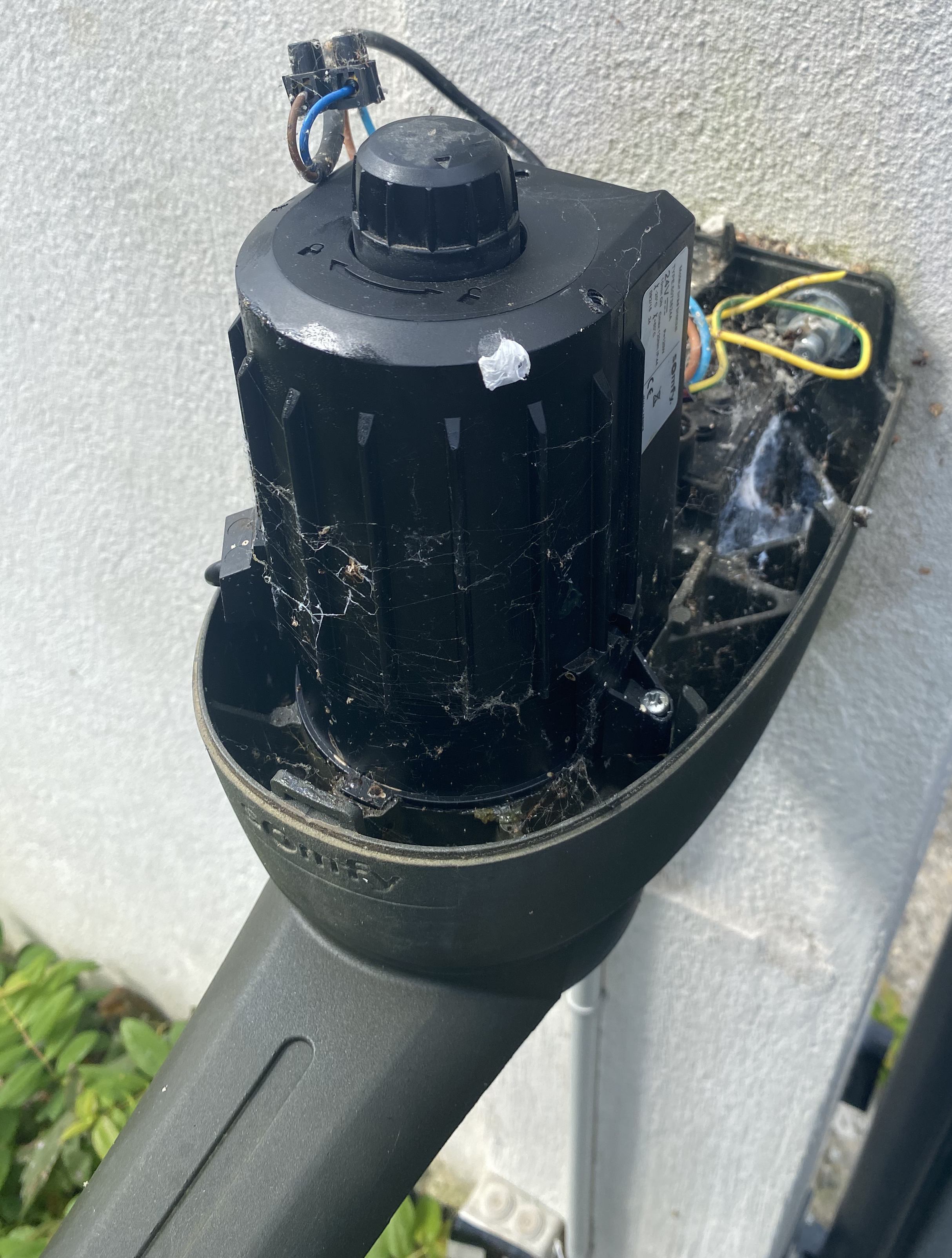

          &lt;div class=&quot;body-bd&quot;&gt;&lt;p&gt;Bonjour à tous,&lt;br /&gt;Ce matin mon portail battant Somfy Axovia 220B RTS Pack Confort a cessé de fonctionner des deux côtés suite à une invasion de fourmis côté droit.&lt;br /&gt;Installation :&lt;/p&gt;&lt;p&gt;2 moteurs Axovia 220B RTS 24V&lt;br /&gt;Control Box 3S RTS&lt;br /&gt;Télécommande Keygo RTS&lt;br /&gt;Cellules photoélectriques des deux côtés&lt;/p&gt;&lt;p&gt;Chronologie des événements :&lt;/p&gt;&lt;p&gt;Ce matin : plus aucun côté ne fonctionnait&lt;br /&gt;Après nettoyage complet côté droit (fourmis, œufs) : côté droit refonctionne&lt;br /&gt;Côté gauche : aucune fourmi trouvée mais ne répond plus du tout, il etait &amp;quot;propre&amp;quot; comme un moteur de 10 ans :)&lt;/p&gt;&lt;p&gt;Diagnostic effectué :&lt;/p&gt;&lt;p&gt;Code erreur E1 sur Control Box (défaut cellules) — résolu en resserrant les connexions&lt;br /&gt;LED rouge fixe persistante&lt;br /&gt;LED jaune pilier clignote en continu&lt;br /&gt;Vérification et resserrage de toutes les bornes (M1, M2, Cell 3-4, wagos, dominos)&lt;br /&gt;Tous les câbles côté gauche sont propres, secs et bien connectés&lt;br /&gt;Test inversement M1/M2 effectué — toujours le moteur droit qui fonctionne&lt;br /&gt;Clic entendu quand commande envoyée = Control Box envoie bien le signal&lt;br /&gt;Bouton cadenas moteur gauche ne répond plus&lt;/p&gt;&lt;p&gt;Conclusion probable :&lt;br /&gt;Le moteur gauche semble HS — possiblement grillé par la surcharge électrique causée par les fourmis côté droit.&lt;br /&gt;Questions :&lt;/p&gt;&lt;p&gt;Confirmez vous que le moteur gauche est HS ?&lt;br /&gt;Y a t il un test possible sans multimètre pour confirmer ?&lt;br /&gt;Le moteur peut il être réparé ou faut il le remplacer ?&lt;br /&gt;La Control Box peut elle avoir été endommagée également ?&lt;/p&gt;&lt;p&gt;Merci d&amp;#39;avance pour vos retours !&lt;/p&gt;&lt;/div&gt;

          &lt;div class=&quot;body-bd&quot;&gt;&lt;p&gt;Bonsoir @Charly merci beaucoup :)&lt;br /&gt;Vous pouvez m&amp;#39;expliquer un peu +  ? Vous voulez dire que je met une autre batterie à la place de la batterie déjà présente ?&lt;/p&gt;&lt;/div&gt;

          &lt;div class=&quot;body-bd&quot;&gt;&lt;p&gt;Testez le moteur en défaut sur une petite batterie de perceuse dans les deux sens. Si moteur Ok alors box en défaut.&lt;/p&gt;&lt;p&gt;Bonne soirée&lt;/p&gt;&lt;/div&gt;
