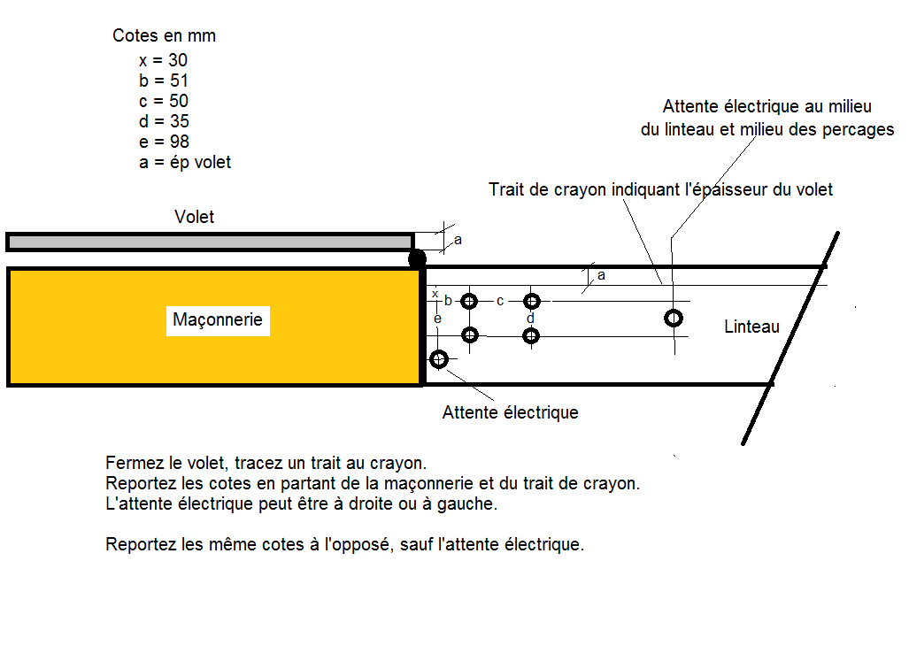

          &lt;div class=&quot;body-bd&quot;&gt;&lt;p&gt;Etonnant ? Ce gabarit fait partie de l&amp;#39;emballage.&lt;br /&gt;Voyez en fichier les cotes de perçage.&lt;/p&gt;&lt;p&gt;Bonne journée&lt;/p&gt;&lt;/div&gt;

          &lt;div class=&quot;body-bd&quot;&gt;&lt;p&gt;Bonjour,&lt;br /&gt;Je voudrais installer mon Yslo Flex IO mais impossible de mettre la main sur le gabarit de percage.  Comment faire pour en avoir un ou pour percer sans ? &lt;/p&gt;&lt;p&gt;Merci,&lt;/p&gt;&lt;/div&gt;
