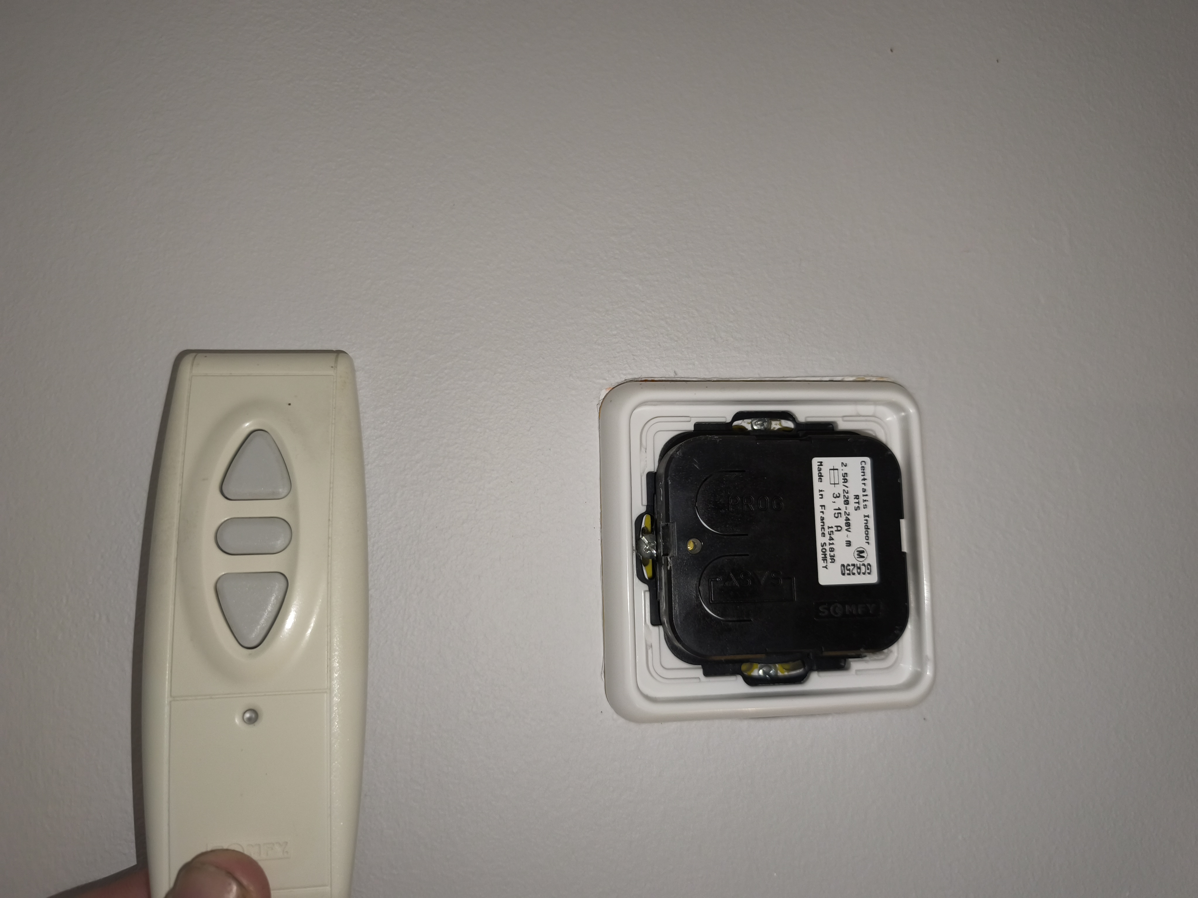

          &lt;div class=&quot;body-bd&quot;&gt;&lt;p&gt;Bonjour a tous,&lt;/p&gt;&lt;p&gt;J&amp;#39;aimerais regler manuellement la fin de course HAUTE de mon volet roulant RTS via la commande Smoove Origin RTS.&lt;br /&gt;J&amp;#39;ai essayé la méthode décrite dans la vidéo suivante :&lt;br /&gt;
      &lt;iframe type=&quot;text/html&quot; width=&quot;320&quot; height=&quot;240&quot; src=&quot;//www.youtube.com/embed/bnRsCYaRmUs&quot; frameborder=&quot;0&quot; allowfullscreen&gt;&lt;/iframe&gt;
    &lt;/span&gt;
  &lt;/p&gt;&lt;p&gt;Dès la première étape cela ne se passe pas comme prévu : après avoir appuyé sur les fleches haut et bas simultanement, le volet roulant effectue non pas 1 mais 2 mouvements de va-et-vient, le 1er haut/bas, et le 2nd bas/haut.&lt;/p&gt;&lt;p&gt;Et pour la suite impossible de régler la position de fin de course haute.&lt;/p&gt;&lt;p&gt;Quelqu&amp;#39;un saurait t-il comment faire ?&lt;/p&gt;&lt;p&gt;Merci&lt;/p&gt;&lt;/div&gt;

          &lt;div class=&quot;body-bd&quot;&gt;&lt;p&gt;Bonjour,&lt;br /&gt;Moteur oximo rts&lt;br /&gt;Télécommande telis 1 rts pure &lt;br /&gt;Merci&lt;/p&gt;&lt;/div&gt;

          &lt;div class=&quot;body-bd&quot;&gt;&lt;p&gt;Bonjour Frédéric&lt;/p&gt;&lt;p&gt;Réf du moteur ?&lt;br /&gt;Réf des télécommandes ?&lt;/p&gt;&lt;/div&gt;

          &lt;div class=&quot;body-bd&quot;&gt;&lt;p&gt;Bonjour,&lt;br /&gt;L&amp;#39;étape pour valider la butée ne fonctionne pas, quand on doit appuyer sur Flèche+my. Mon volet ne fait aucun mouvement.&lt;br /&gt;Merci d&amp;#39;avance de votre réponse&lt;/p&gt;&lt;/div&gt;

          &lt;div class=&quot;body-bd&quot;&gt;&lt;p&gt;Bonjour Maxim&lt;/p&gt;&lt;p&gt;Non, ces références ne servent à rien.&lt;br /&gt;Quoi qu&amp;#39;il en soit, vous devez avoir des boutons de réglages de fins de course sur la tête moteur. Mais si vous n&amp;#39;avez pas accès, ça être compliqué.&lt;/p&gt;&lt;p&gt;&lt;a href=&quot;https://www.somfy.fr/assistance/videos/volet-roulant-somfy#video/oHQs-5ku100&quot; rel=&quot;nofollow&quot;&gt;https://www.somfy.fr/assistance/videos/volet-roulant-somf...&lt;/a&gt;&lt;/p&gt;&lt;p&gt;Bonne journée.&lt;/p&gt;&lt;/div&gt;

          &lt;div class=&quot;body-bd&quot;&gt;&lt;p&gt;Bonjour Jean Luc .B&lt;br /&gt;Je n&amp;#39;ai pas accès au moteur mais sur le boîtier de commande j&amp;#39;ai ; &lt;br /&gt;GCA250&lt;br /&gt;154183A&lt;br /&gt;Merci&lt;/p&gt;&lt;/div&gt;

          &lt;div class=&quot;body-bd&quot;&gt;&lt;p&gt;Bonjour MAxim&lt;/p&gt;&lt;p&gt;Quelle est la référence de la motorisation ?&lt;/p&gt;&lt;/div&gt;

          &lt;div class=&quot;body-bd&quot;&gt;&lt;p&gt;Bonjour. &lt;br /&gt;Je possède des volets je pense d&amp;#39;une vingtaine d&amp;#39;années  CENTRALIS INDOOR RTS &lt;br /&gt;avec télécommande fine &lt;br /&gt;TELIS 1 RTS&lt;br /&gt;Du jour au lendemain il ne veut plus s&amp;#39;ouvrir complètement. (Mi hauteur)&lt;/p&gt;&lt;p&gt;J&amp;#39;ai essayé la procédure de butée mais celà ne fonctionne pas non plus. &lt;br /&gt;Si je dois couper l&amp;#39;alimentation cela coupe la totalité de mes volets (+8) et j&amp;#39;ai peur de perdre tous les réglages. &lt;br /&gt;Pourriez vous m&amp;#39;aider svp. &lt;/p&gt;&lt;p&gt;Merci à vous &lt;/p&gt;&lt;p&gt;Cordialement&lt;/p&gt;&lt;/div&gt;
    &lt;/span&gt;

          &lt;div class=&quot;body-bd&quot;&gt;&lt;p&gt;Cette procédure a très bien fonctionnée, 1000x merci !!!&lt;/p&gt;&lt;/div&gt;

          &lt;div class=&quot;body-bd&quot;&gt;&lt;p&gt;Bonjour&lt;/p&gt;&lt;p&gt;Voyez cette procédure :&lt;/p&gt;&lt;p&gt;
      &lt;iframe type=&quot;text/html&quot; width=&quot;320&quot; height=&quot;240&quot; src=&quot;//www.youtube.com/embed/Ej-aFz1O6yE&quot; frameborder=&quot;0&quot; allowfullscreen&gt;&lt;/iframe&gt;
    &lt;/span&gt;
    &lt;/span&gt;
