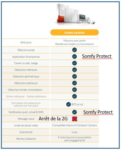

          &lt;div class=&quot;body-bd&quot;&gt;&lt;p&gt;Bonsoir Philippe&lt;br /&gt;Il y a une alternative même si elle n&amp;#39;est pas parfaite mais qui récupère tout vos détecteurs.&lt;br /&gt;Somfy avait lancé Homekeeper en remplacement des Protexiom.&lt;br /&gt;Bien qu&amp;#39;elle soit équipée d&amp;#39;un module GSM pour envoyé des messages vocaux, elle utilise l&amp;#39;application Somfy Protect pour le pilotage, et envoie des alertes type Puch et SMS sur l&amp;#39;application via internet.&lt;/p&gt;&lt;p&gt;En fait Homekeeper fonctionne exactement comme Home Alarme Essential mais avec beaucoup plus de détecteur possible.&lt;br /&gt;Voici le tableau des fonctionnalités avec la correction liée à l&amp;#39;arrêt de la 2G&lt;/p&gt;&lt;/div&gt;
