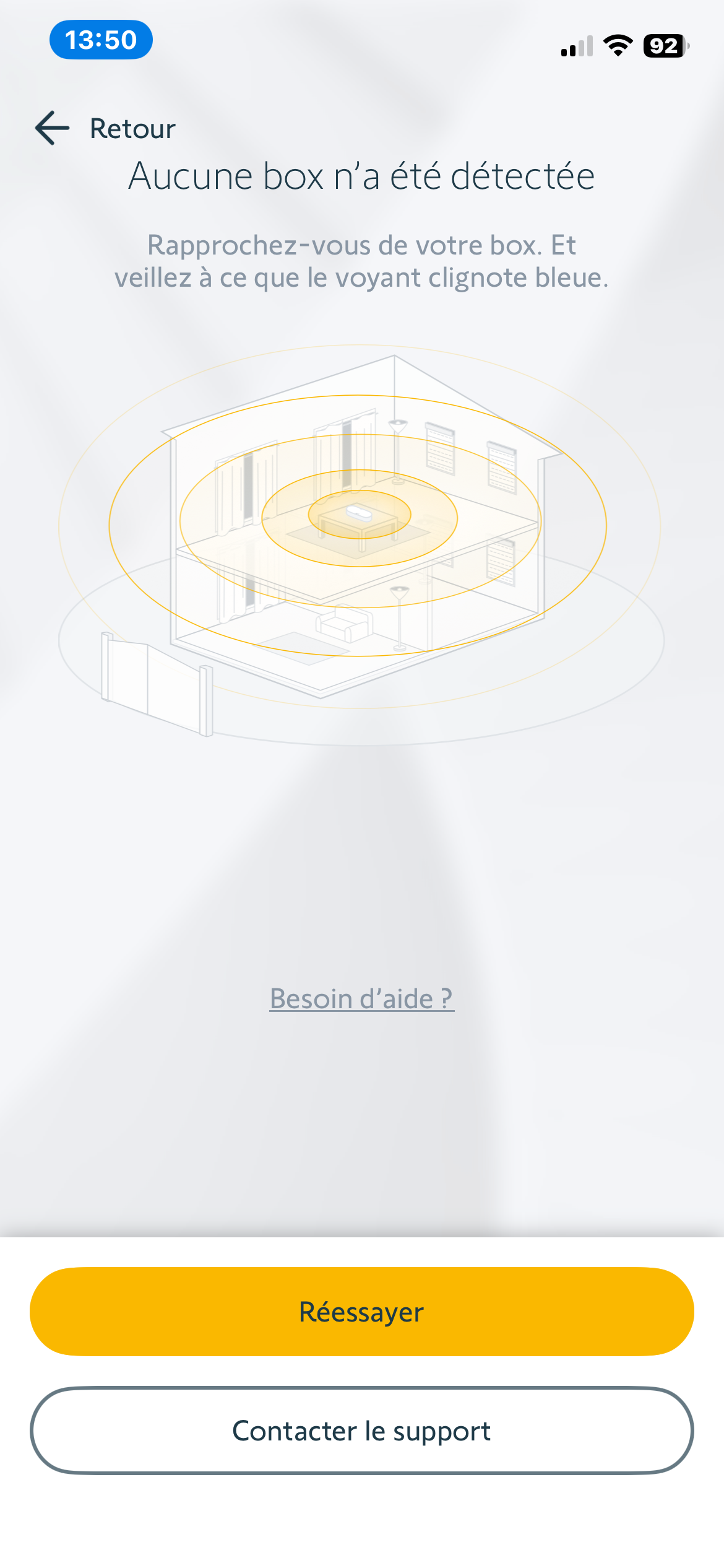

          &lt;div class=&quot;body-bd&quot;&gt;&lt;p&gt;Bonjour,&lt;br /&gt;J&amp;#39;utilise Tahoma switch depuis 7 ans pour l&amp;#39;ouverture à distance. de mes volets. Je suis passée d&amp;#39;une box ADSL Bouygues à la BBOX 7 (fibre) et depuis impossible de reconnecter ma Tahoma Switch. Le voyant clignote bien en bleu et lors de la recherche du wifi, aucune box n&amp;#39;est trouvé.&lt;br /&gt;J&amp;#39;ai contacté Bouygues. pensant que c&amp;#39;était un problème de 2,4 Ghz ou5. Ghz, ils m&amp;#39;ont. bien paramétré les 2 réseaux distinctement, car j&amp;#39;ai pu alors reconnecter mes caméras mais pas la Tahoma Switch. J&amp;#39;ai essayé d&amp;#39;éteindre et rallumer la BBOX, idem avec la Tahoma Switch, j&amp;#39;ai également essayé le trombone et toujours. aucune détection de WIFI. &lt;br /&gt;En fait j&amp;#39;ai l&amp;#39;impression qu&amp;#39;il cherche. l&amp;#39;ancienne. box, car ça ne m&amp;#39;a jamais demandé le mot de passe de la BBOX.&lt;br /&gt;Merci pour votre aide.&lt;br /&gt;Murielle&lt;/p&gt;&lt;p&gt;Merci,&lt;/p&gt;&lt;/div&gt;

          &lt;div class=&quot;body-bd&quot;&gt;&lt;p&gt;Bonjour, &lt;br /&gt;La box était débranchée désolée. Elle est actuellement branchée, elle clignote bleu en haut et rouge fixe en bas. &lt;br /&gt;Lorsque je configure l’installation, 2 tahoma avec le meme code pin s’affichent mais il y a une anomalie quand j’en sélectionne une. &lt;br /&gt;Ce pb intervient suite à un changement de box internet, je ne sais pas si c’est en lien. &lt;br /&gt;Code Pin: 2099-8025-0794&lt;br /&gt;D’avance merci&lt;/p&gt;&lt;/div&gt;
          &lt;div class=&quot;body-bd&quot;&gt;&lt;p&gt;Bonjour Murielle,&lt;br /&gt;Je vois que votre box est désormais connectée.&lt;br /&gt;Bonne journée,&lt;/p&gt;&lt;/div&gt;

          &lt;div class=&quot;body-bd&quot;&gt;&lt;p&gt;Bonjour Vanessa,&lt;br /&gt;Le code pin est 2041-1900-1708&lt;br /&gt;Merci pour votre aide &lt;br /&gt;Murielle&lt;/p&gt;&lt;/div&gt;
          &lt;div class=&quot;body-bd&quot;&gt;&lt;p&gt;Murielle,&lt;/p&gt;&lt;p&gt;Le code PIN se situe en dessous de votre box et se présente sous la forme suivante : XXXX-XXXX-XXXX.&lt;/p&gt;&lt;p&gt;Bonne journée&lt;/p&gt;&lt;/div&gt;

          &lt;div class=&quot;body-bd&quot;&gt;&lt;p&gt;Bonjour Vanessa et merci pour votre retour.&lt;br /&gt;Où se trouve le code PIN ?&lt;/p&gt;&lt;/div&gt;

          &lt;div class=&quot;body-bd&quot;&gt;&lt;p&gt;Bonjour Murielle,&lt;/p&gt;&lt;p&gt;Pouvez me faire parvenir le code PIN de votre Tahoma ?&lt;/p&gt;&lt;p&gt;Bonne journée&lt;/p&gt;&lt;/div&gt;
