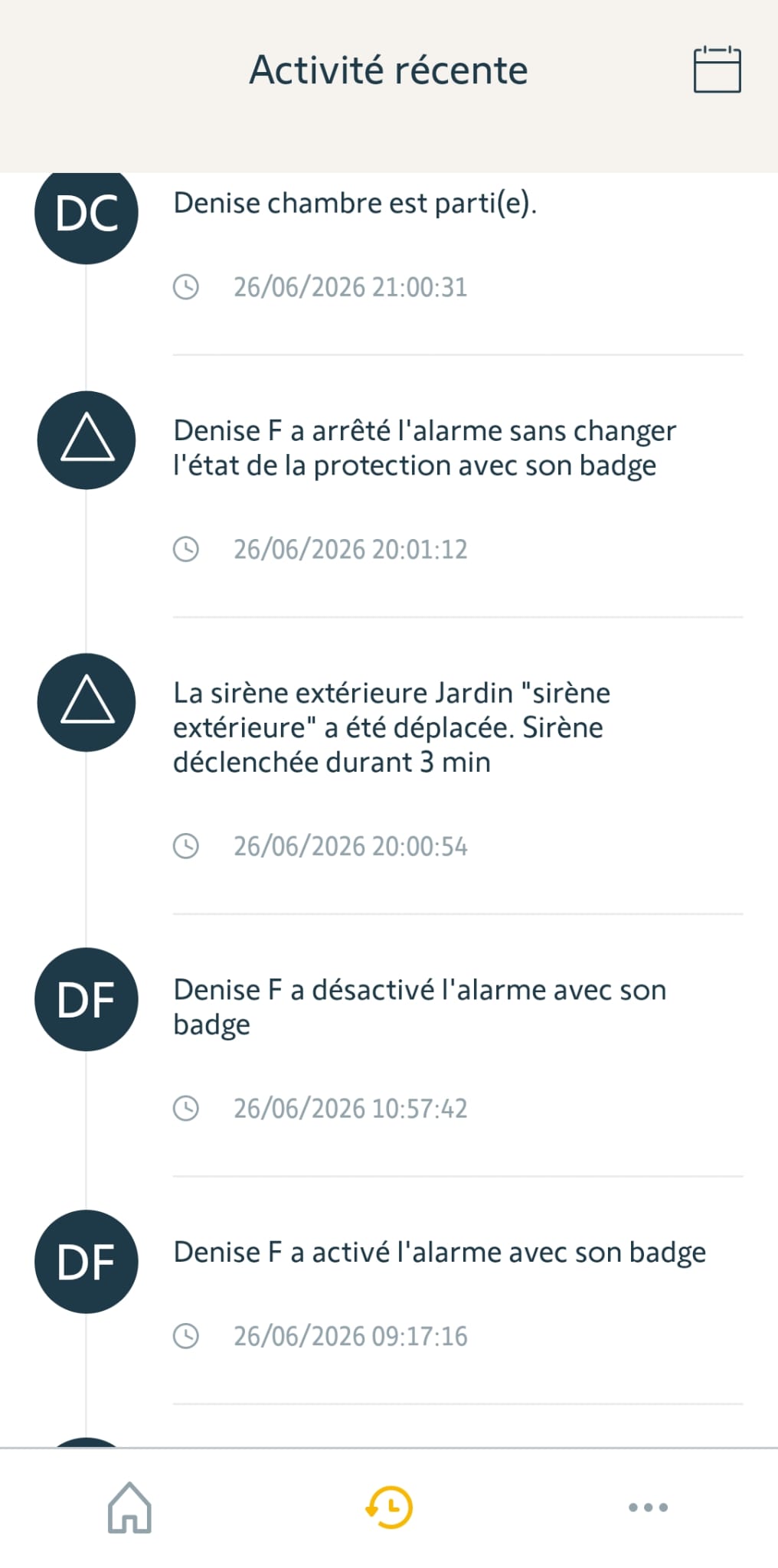

          &lt;div class=&quot;body-bd&quot;&gt;&lt;p&gt;merci pour cette réponse. &lt;br /&gt;Mais est ce le bruit de la moto qui déclenche la sirene ou les vibrations ? si je la déplace plus haut ou ailleurs est ce que cela peut baisser la sensibilité ?&lt;br /&gt;en mettant du caoutchouc entre le mur et la sirène ?&lt;br /&gt;Parc e qu&amp;#39;avec une deuxième sirène ça va sonner encore plus !!!&lt;/p&gt;&lt;/div&gt;

          &lt;div class=&quot;body-bd&quot;&gt;&lt;p&gt;Bonjour, merci pour votre réponse.&lt;br /&gt;J&amp;#39;ai désinstallé la sirène puis réinstallé en changeant son nom, mais il y a eu un nouveau declenchement lors du passage d&amp;#39;une moto bruyante.&lt;br /&gt;du coup j&amp;#39;ai désactivé l&amp;#39;autoprotection et pour le moment plus d&amp;#39;alarme.&lt;br /&gt;Que faut-il faire sachant que c&amp;#39;est dans un lotissement avec maison mitoyenne donc le declenchement intempestif de la sirène  n&amp;#39;est pas très apprécié !&lt;/p&gt;&lt;/div&gt;

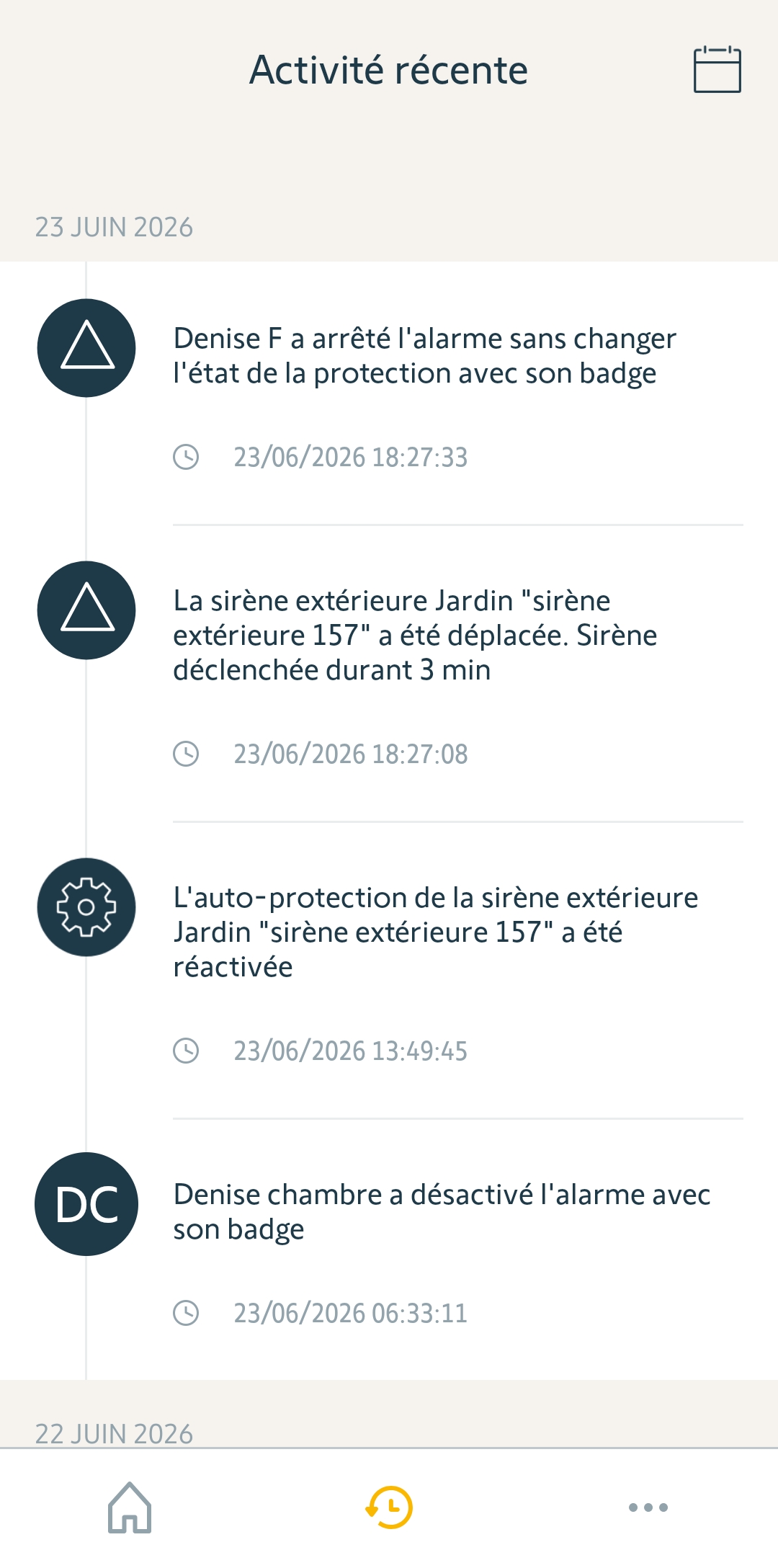

          &lt;div class=&quot;body-bd&quot;&gt;&lt;p&gt;Bonjour Denise,&lt;/p&gt;&lt;p&gt;Il faudrait la supprimer et la réinstaller.&lt;/p&gt;&lt;p&gt;Bonne journée.&lt;/p&gt;&lt;/div&gt;

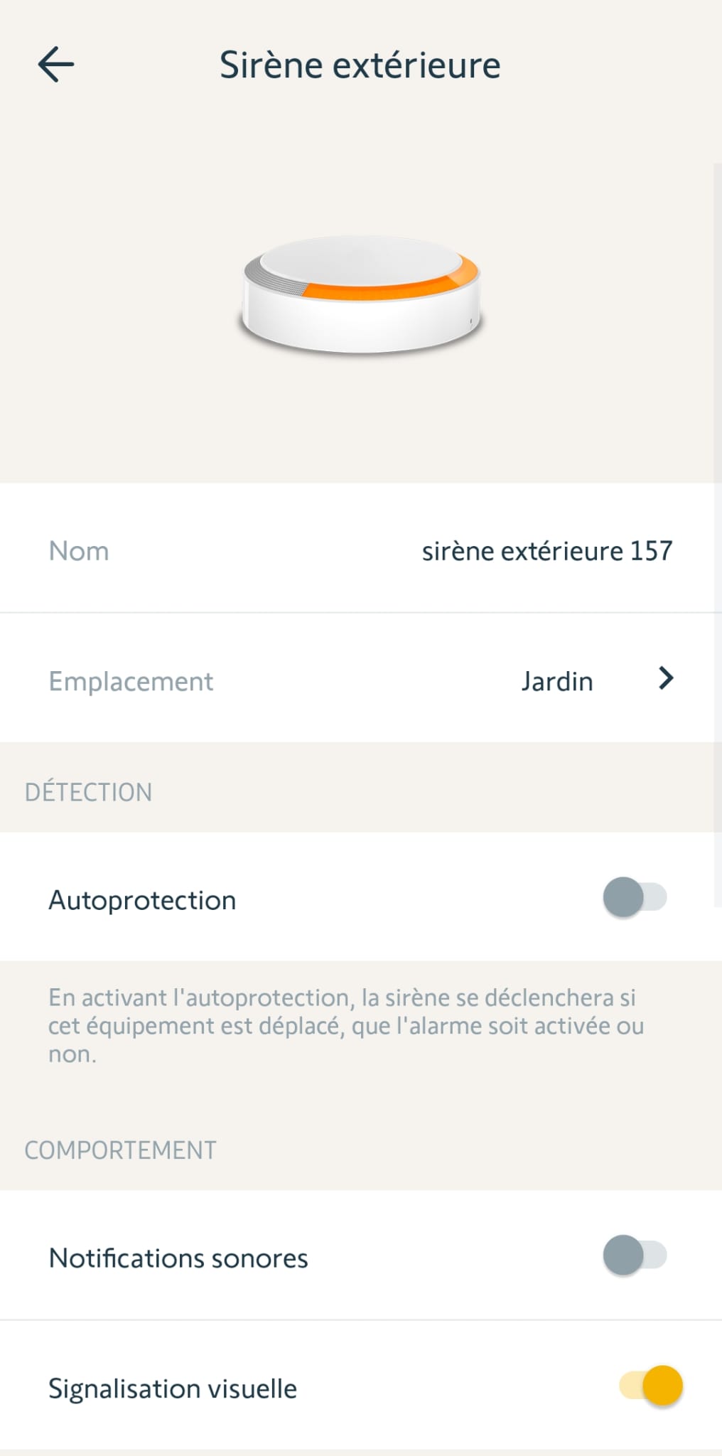

          &lt;div class=&quot;body-bd&quot;&gt;&lt;p&gt;Bonjour, &lt;br /&gt;malgré votre intervention il y a eu encore un declenchement d&amp;#39;alarme pour la même raison. (voir fichier joint.)&lt;br /&gt;L&amp;#39;autoprotection était enclenchée, je la désactive de nouveau en attendant la résolution du problème, pour éviter que la sirène se déclenche en pleine nuit..&lt;/p&gt;&lt;/div&gt;

          &lt;div class=&quot;body-bd&quot;&gt;&lt;p&gt;Bonjour Denise,&lt;/p&gt;&lt;p&gt;Le nécessaire a été effectué.&lt;/p&gt;&lt;p&gt;Bonne journée.&lt;/p&gt;&lt;/div&gt;

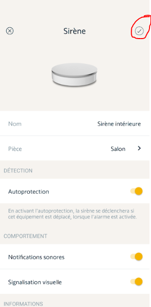

          &lt;div class=&quot;body-bd&quot;&gt;&lt;p&gt;re,&lt;br /&gt;Est ce que ces copies d&amp;#39;écran vous renseigne ?&lt;/p&gt;&lt;/div&gt;

          &lt;div class=&quot;body-bd&quot;&gt;&lt;p&gt;Dans ce cas mettez une copie d&amp;#39;écran du message pour que les Yellos puisse vous aider.&lt;/p&gt;&lt;/div&gt;

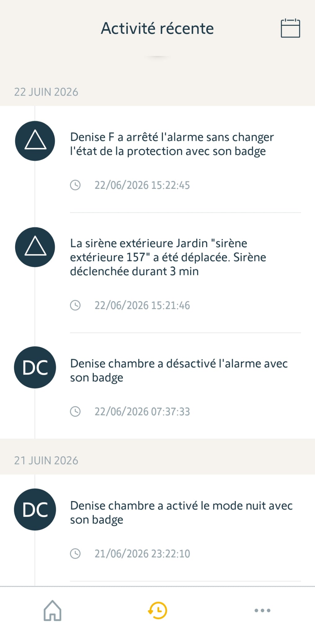

          &lt;div class=&quot;body-bd&quot;&gt;&lt;p&gt;Bonjour,&lt;br /&gt;merci pour votre réponse / réactivité.&lt;br /&gt;j&amp;#39;ai bien vérifié avant de solliciter de l&amp;#39;aide, et la coche n&amp;#39;apparaît que si je veux réactiver l&amp;#39;autoprotection.&lt;br /&gt;j&amp;#39;ai tenté de réactiver l&amp;#39;autoprotection  en validant avec la coche puis de la désactiver toujours en validant cette commande, mais le problème perdure !&lt;/p&gt;&lt;/div&gt;

          &lt;div class=&quot;body-bd&quot;&gt;&lt;p&gt;Bonjour Denise&lt;br /&gt;Si vous désactivez l&amp;#39;auto protection il ne peut plus y avoir de déclenchement type &amp;quot;sirène déplacée&amp;quot;&lt;/p&gt;&lt;p&gt;Je pense que vous avez oubliée de valider la modification.&lt;br /&gt;Quand vous désactivez l&amp;#39;autoprotection il faut valider en cliquant sur la coche verte en haut a droite de l&amp;#39;écran.&lt;/p&gt;&lt;/div&gt;
