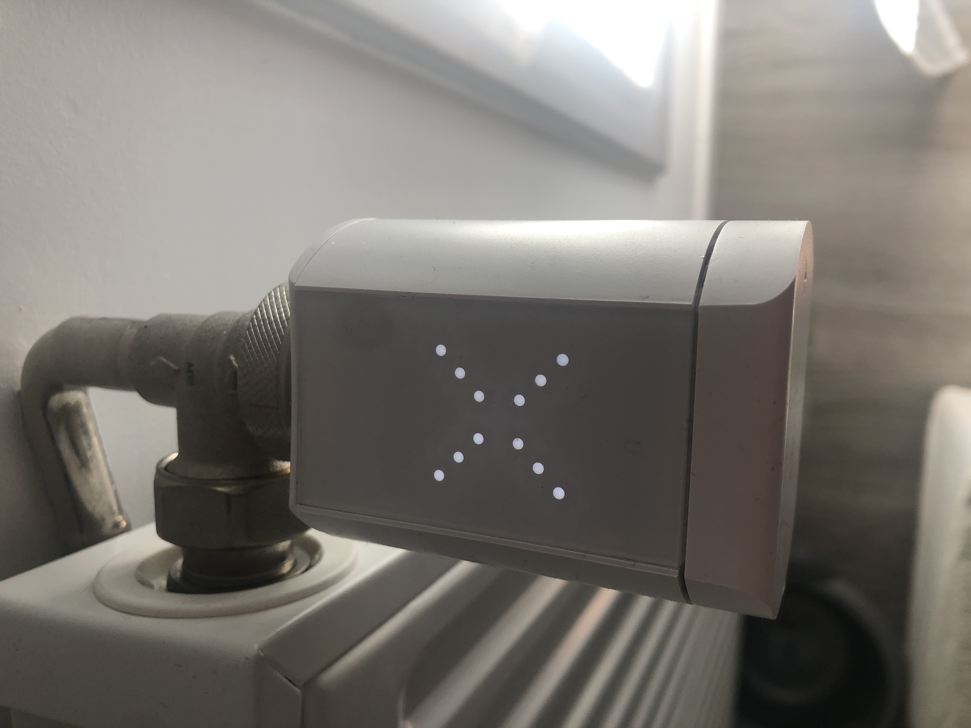

          &lt;div class=&quot;body-bd&quot;&gt;&lt;p&gt;Bonjour Maxime,&lt;/p&gt;
&lt;p&gt;&lt;br&gt;&lt;/p&gt;
&lt;p&gt;Voici la procédure : &lt;/p&gt;
&lt;p&gt;Il faut la réinitialiser.&lt;/p&gt;
&lt;p&gt;Enlevez les piles puis remettez les.&lt;/p&gt;
&lt;p&gt;Appuyez sur les boutons + et - simultanément pendant 12 secondes jusqu&#39;à l&#39;apparition du sigle joint, généralement suivi de &quot;OK&quot;.&lt;/p&gt;
&lt;figure&gt;&lt;img src=&quot;https://somfy.engagement.dimelo.com/files/attachments/fd0/0a/e766d00bbc6381c58d32c4a0b0a6c005a20v2-image.png?7415f2&quot; style=&quot;max-width: 100%;&quot; data-image=&quot;tb3300lcm03e&quot;&gt;&lt;/figure&gt;
&lt;p&gt;La vanne doit ensuite passer en mode &quot;appairage&quot;.&lt;/p&gt;
&lt;p&gt;Suivez les instructions du TaHoma.&lt;/p&gt;
&lt;p&gt;Bonne journée,&lt;/p&gt;&lt;/div&gt;

          &lt;div class=&quot;body-bd&quot;&gt;&lt;p&gt;Bonjour,&lt;/p&gt;&lt;p&gt;Je n&amp;#39;ai plus de chauffage dans l&amp;#39;une de mes chambres suite à l&amp;#39;apparition d&amp;#39;un logo X sur la vanne du radiateur&lt;/p&gt;&lt;p&gt;Merci,&lt;/p&gt;&lt;/div&gt;
