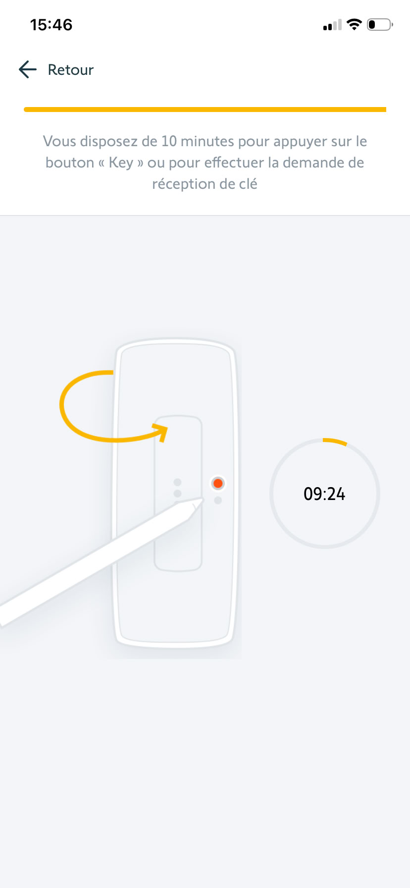

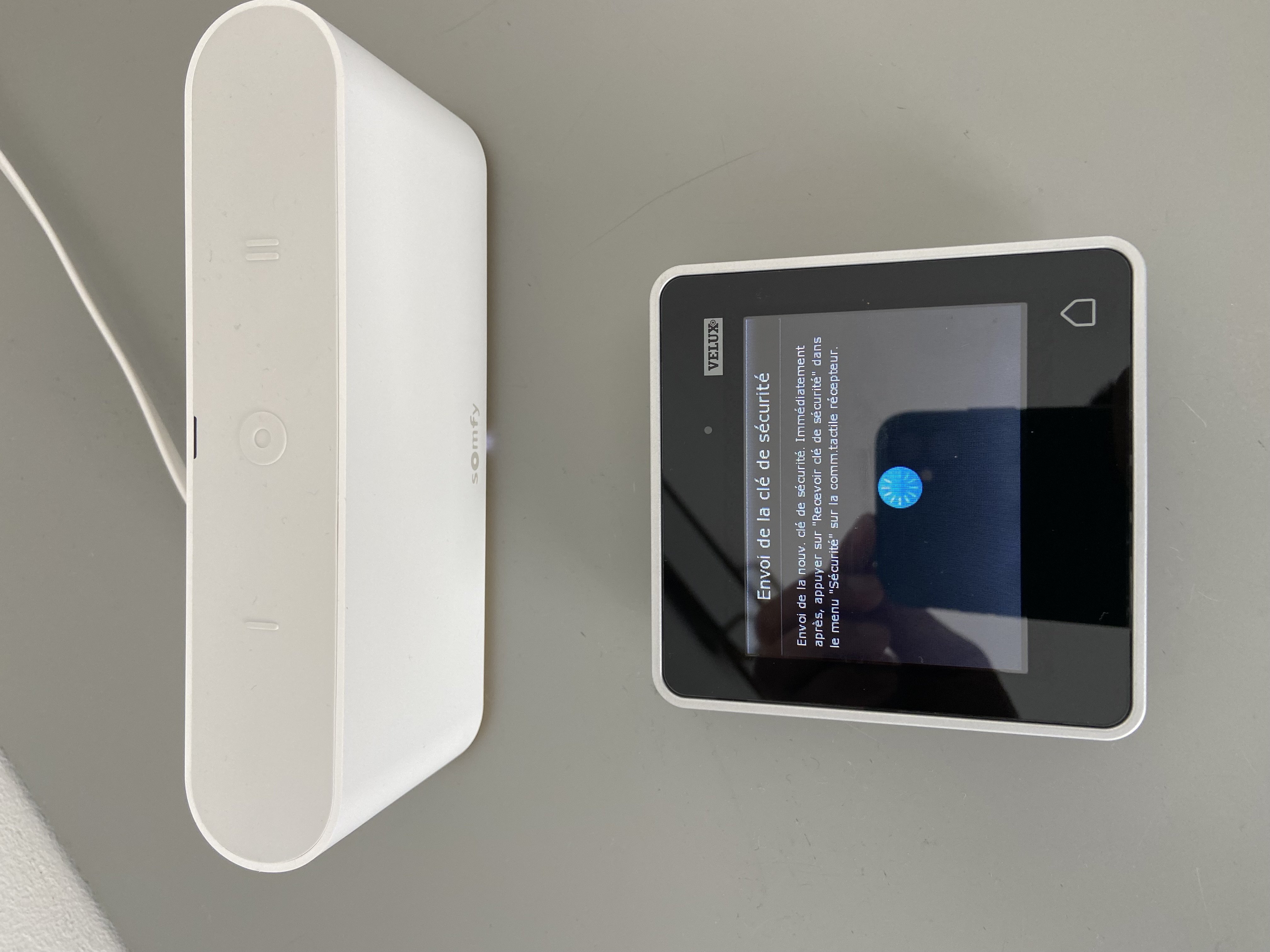

          &lt;div class=&quot;body-bd&quot;&gt;&lt;p&gt;Bonjour,&lt;/p&gt;&lt;p&gt;Je cherche à pouvoir piloter 4 fenêtres + stores de fenêtres Velux Integra via ma nouvelle box Tahoma Switch. Ces 4 fenêtres sont actuellement pilotées sans problème par une commande tactile Velux KLR200.&lt;/p&gt;&lt;p&gt;J&amp;#39;ai suivi la procédure préconisée pour transférer la clé de sécurité depuis la commande tactile Velux KLR200 vers la box Tahoma Switch à savoir :&lt;/p&gt;&lt;p&gt;Sur la KLR200 :&lt;br /&gt;1) Appui sur &amp;quot;+&amp;quot;&lt;br /&gt;2) Réglages&lt;br /&gt;3) Sécurité&lt;br /&gt;4) Commande tactile perdue&lt;br /&gt;5) Flèche en haut à droite&lt;br /&gt;6) Envoyer clé de sécurité&lt;/p&gt;&lt;p&gt;Dans l&amp;#39;application iPhone Tahoma :&lt;br /&gt;1) &amp;quot;...&amp;quot; en bas à droite&lt;br /&gt;2) Configuration de l&amp;#39;installation&lt;br /&gt;3)Accéder aux paramètres&lt;br /&gt;4) Paramètres avancés&lt;br /&gt;5) Gestion clé io&lt;br /&gt;6) Continuer&lt;br /&gt;7) Recevoir une clé io depuis un point de commande, et l&amp;#39;envoyer à l&amp;#39;installation&lt;br /&gt;8) Télécommande&lt;br /&gt;9) Suivant&lt;/p&gt;&lt;p&gt;Puis ça mouline des 2 côtés (KLR200 et application iPhone) sans résultat même après plusieurs minutes.&lt;/p&gt;&lt;p&gt;Par acquis de conscience, j&amp;#39;ai lancé une découverte IO sur mes équipements depuis l&amp;#39;écran &amp;quot;Gestion clé io&amp;quot; mais la box ne trouve aucun équipement.&lt;/p&gt;&lt;p&gt;J&amp;#39;ai testé la procédure avec 2 KLR200 différentes (après copie de la première sur la seconde) et le résultat est KO depuis les 2.&lt;/p&gt;&lt;p&gt;Le code pin de ma box Tahoma Switch est 2323-4704-0748.&lt;/p&gt;&lt;p&gt;--&amp;gt; Pouvez-vous m&amp;#39;aider s&amp;#39;il-vous-plaît ?&lt;/p&gt;&lt;p&gt;Merci,&lt;/p&gt;&lt;/div&gt;
