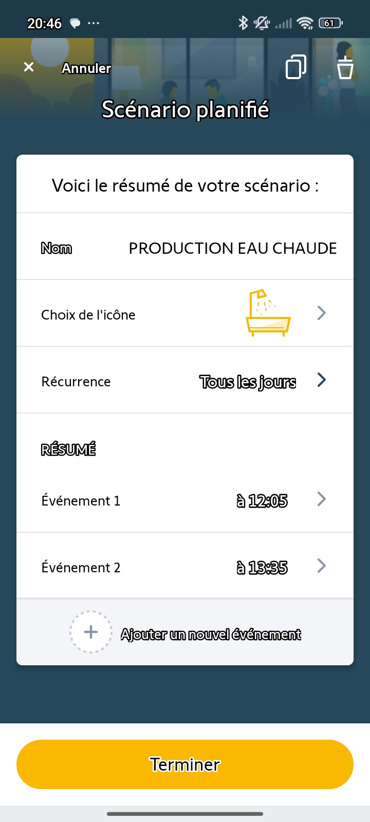

  <dc:creator>Hand K.</dc:creator>
          &lt;div class=&quot;body-bd&quot;&gt;&lt;p&gt;Ahhhh mais oui ! Merci beaucoup pour ton aide Charly. J&amp;#39;ai J&amp;#39;ai créé mon scénario planifié à deux événements et ça marche super bien :)&lt;/p&gt;&lt;/div&gt;

          &lt;div class=&quot;body-bd&quot;&gt;&lt;p&gt;Bonjour,&lt;/p&gt;&lt;p&gt;J&amp;#39;ai acheté le module multifonction avec mesure de consommation Zigbee de Nodon pour piloter mon ballon d&amp;#39;eau chaude via la Tahoma. Je cherche à créer un scénario pour activer la chauffe pendant mes heures creuses (22h -&amp;gt; 6h). J&amp;#39;ai essayé de créer un scénario avancé mais, j&amp;#39;ai deux problèmes :&lt;br /&gt;1) impossible de mettre une plage horaire de 22h à 6h. L&amp;#39;application n&amp;#39;accepte qu&amp;#39;une plage sur le même jour (00h -&amp;gt; 6h par exemple) ;&lt;br /&gt;2) L&amp;#39;application me demande une deuxième condition à valider pour lancer la chauffe. Je ne veux pas valider de deuxième condition, je veux juste lancer la chauffe entre 22h et 6h.&lt;/p&gt;&lt;p&gt;Question supplémentaire : est-ce que le ballon se coupera à la fin de mon scénario ou dois-je créer un autre scénario afin de la couper ?&lt;/p&gt;&lt;p&gt;Merci par avance pour vos réponses.&lt;/p&gt;&lt;/div&gt;
          &lt;div class=&quot;body-bd&quot;&gt;&lt;p&gt;Vous avez bien commencé, mais il faut sélectionner un nouvel évènement. Vous cliquez sur suivant puis sur le chauffe eau que vous mettez en OFF après avoir sélectionné l&amp;#39;heure du Off. Voyez en exemple mon scénario.&lt;/p&gt;&lt;/div&gt;

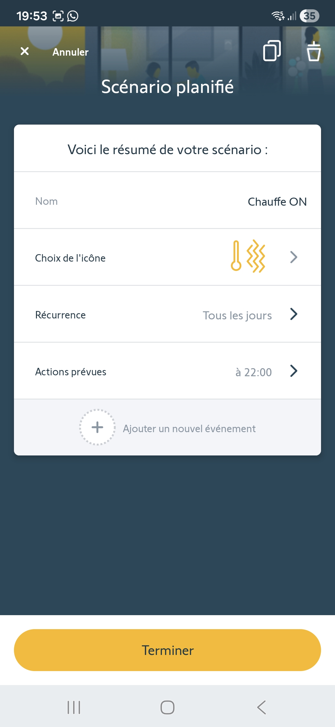

  <title>Réponse de Hand K.</title>
          &lt;div class=&quot;body-bd&quot;&gt;&lt;p&gt;Je suis désolé Charly mais je ne comprends pas ta réponse. J&amp;#39;ai créé un scénario planifié qui semble en effet plus adapté mais je ne vois pas comment paramétré un horaire de fin de l&amp;#39;action. Donc je me retrouve encore à devoir faire un scénario ON et un scénario OFF. Peux-tu me réexpliquer stp ?&lt;/p&gt;&lt;/div&gt;
  <pubDate>Fri, 15 May 2026 17:54:05 GMT</pubDate>
  <link>https://forum.somfy.fr/questions/3731367-scenario-pilotage-ballon-module-nodon/answers/9412707</link>
  <source url="https://forum.somfy.fr/questions/3731367-scenario-pilotage-ballon-module-nodon/answers/9412707" />
  <guid>https://forum.somfy.fr/questions/3731367-scenario-pilotage-ballon-module-nodon/answers/9412707</guid>
  <enclosure length="287143" url="https://dimelo-answers-production.s3.eu-west-1.amazonaws.com/177/af95d295b7316e1e/screenshot_20260515_195319_ta_homa_original.jpg?c6832e6" type="image/jpeg" />
          &lt;div class=&quot;body-bd&quot;&gt;&lt;p&gt;Ce ne sont pas des scénarios planifiés mais avancés. Donc pas possible de réaliser votre souhait car ce module n&amp;#39;étant pas reconnu par Tahoma ses valeurs ne peuvent pas être prises en compte.&lt;/p&gt;&lt;p&gt;Il faudra faire les scénarios planifiés indiqués ci-dessus.&lt;/p&gt;&lt;p&gt;Notez bien que le temps moyen du ON d&amp;#39;un chauffe eau étant de 1h30 à 2h vous pouvez très bien faire qu&amp;#39;un seul scénario planifié : Chauffe-eau ON de 1h à 5h et il se coupera à 5h mais certainement bien avant en physique. Dès que la tempé du chauffe-eau sera atteinte il se coupera et ce malgré que le ON est encore allumé sur la Switch.&lt;/p&gt;&lt;p&gt;Bonne journée&lt;/p&gt;&lt;/div&gt;

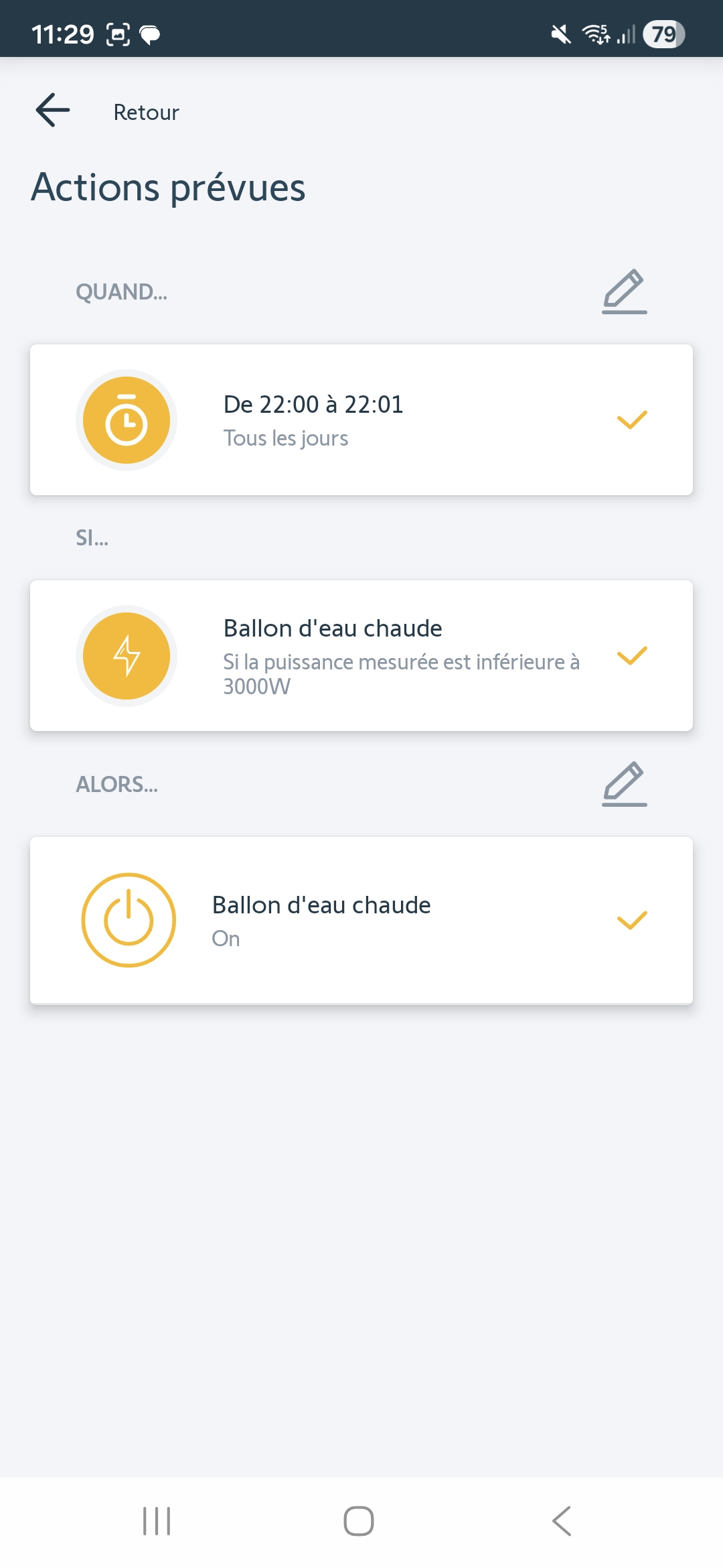

          &lt;div class=&quot;body-bd&quot;&gt;&lt;p&gt;Bonjour Charly,&lt;/p&gt;&lt;p&gt;J&amp;#39;ai la Tahoma Switch. Je viens encore de tester et à la fin du scénario le ballon reste allumé...&lt;/p&gt;&lt;p&gt;Voici mes deux scénarios en PJ.&lt;/p&gt;&lt;p&gt;Avez-vous une solution éviter de mettre une deuxième condition ?&lt;/p&gt;&lt;p&gt;Cdt HKB&lt;/p&gt;&lt;/div&gt;
  <pubDate>Fri, 15 May 2026 09:30:15 GMT</pubDate>

  <enclosure length="223819" url="https://dimelo-answers-production.s3.eu-west-1.amazonaws.com/177/6994c66086f43d77/screenshot_20260515_112951_ta_homa_original.jpg?c6832e6" type="image/jpeg" />
<enclosure length="223656" url="https://dimelo-answers-production.s3.eu-west-1.amazonaws.com/177/7598d3518fd6689c/screenshot_20260515_112942_ta_homa_original.jpg?c6832e6" type="image/jpeg" />
  <fb20:id>9412255</fb20:id>
