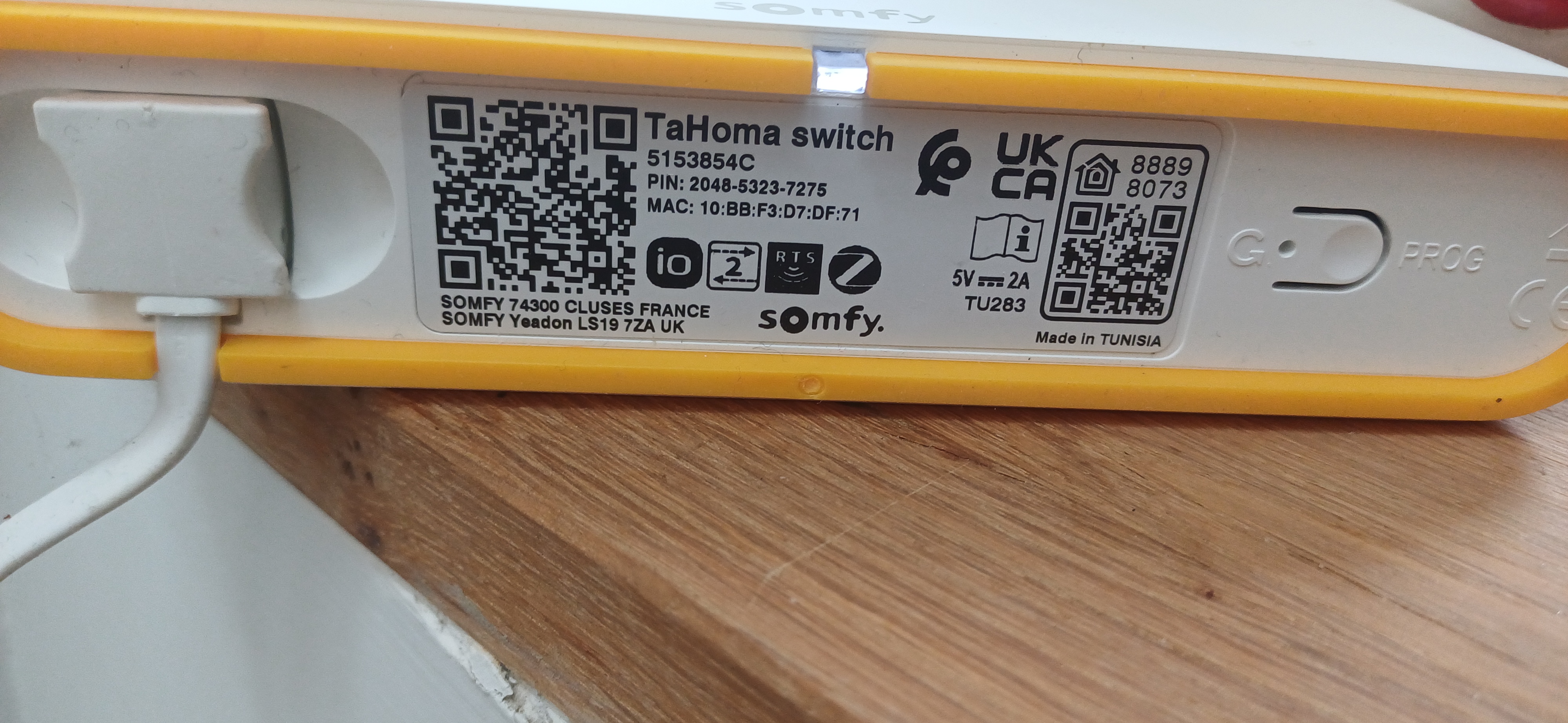

          &lt;div class=&quot;body-bd&quot;&gt;&lt;p&gt;Bonjour Philippe D.&lt;/p&gt;&lt;p&gt;Le code HomeKit se trouve au dessus du Qrcode apposé sur le TaHoma  (2 fois  4 chiffres).&lt;/p&gt;&lt;p&gt;Le Visiophone est indépendant, on ne peut l&amp;#39;associer à rien.&lt;/p&gt;&lt;p&gt;Quant à la caméra, je pense que c&amp;#39;est normal, quel intérêt qu&amp;#39;elle apparaisse dans Homme assistant ? Mais je peux me tromper !&lt;/p&gt;&lt;p&gt;Bonne journée.&lt;/p&gt;&lt;/div&gt;

          &lt;div class=&quot;body-bd&quot;&gt;&lt;p&gt;Bonjour,&lt;br /&gt;Je viens d&amp;#39;installer Home Assistant. Mes deux box Tahoma et Switch ont bien ete reconnues mais une caméra et un visiophone via Somfy Protect ne le sont pas. Home Assistant identifie aussi un Somfy Homekit dont je ne connais pas le code sauf si c&amp;#39;est celui de ma Swich (photo jointe). &lt;br /&gt;Comment intégrer cette camera et le visiophone ?&lt;br /&gt;Merci pour votre support&lt;br /&gt;Philippe Dumont&lt;/p&gt;&lt;/div&gt;

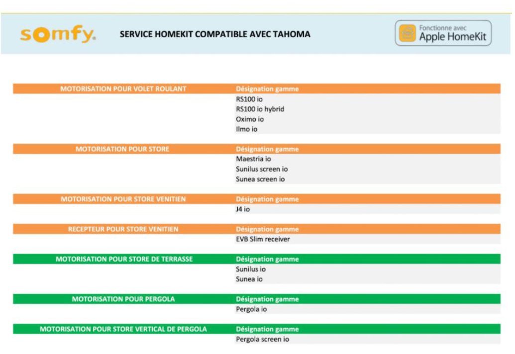

          &lt;div class=&quot;body-bd&quot;&gt;&lt;p&gt;Merci à Jean-Luc pour cette réponse rapide, je n&amp;#39;avais pas cette notion d&amp;#39;incompatibilité...&lt;br /&gt;Je me retranche sur l&amp;#39;Intégration Overkiz en mode Local &amp;gt; Incompatible avec Somfy Connectivity kit car ne proposant pas de passer en mode développeur, en mode Cloud &amp;gt; Semble OK pour tout ! MAIS dépendant du Cloud!!!&lt;br /&gt;Merci comme même.&lt;br /&gt;Philippe&lt;/p&gt;&lt;/div&gt;

          &lt;div class=&quot;body-bd&quot;&gt;&lt;p&gt;Bonjour&lt;/p&gt;&lt;p&gt;Les produits RTS ne sont pas compatibles Homekit.&lt;/p&gt;&lt;p&gt;Ci-joint, la liste des produits compatibles.&lt;/p&gt;&lt;p&gt;Bonne journée.&lt;/p&gt;&lt;/div&gt;

          &lt;div class=&quot;body-bd&quot;&gt;&lt;p&gt;Encore merci à Jean-Luc pour le code HomeKit, L&amp;#39;intégration s&amp;#39;est bien passée mais je n&amp;#39;y vois que Connectivity kit par Somfy et pas les volets RTS déjà programmés via l&amp;#39;API Thaoma Somfy du smartphone Android. J&amp;#39;ai tenté d&amp;#39;en programmer un nouveau maintenant que l&amp;#39;installation de cette intégration HomeKit dans Home Assistant fonctionne mais idem...La seule entité trouvée par Home Assistant est Somfy Connectivity kit.&lt;br /&gt;merci d&amp;#39;avance pour vos réponses.&lt;br /&gt;Philippe&lt;/p&gt;&lt;/div&gt;
