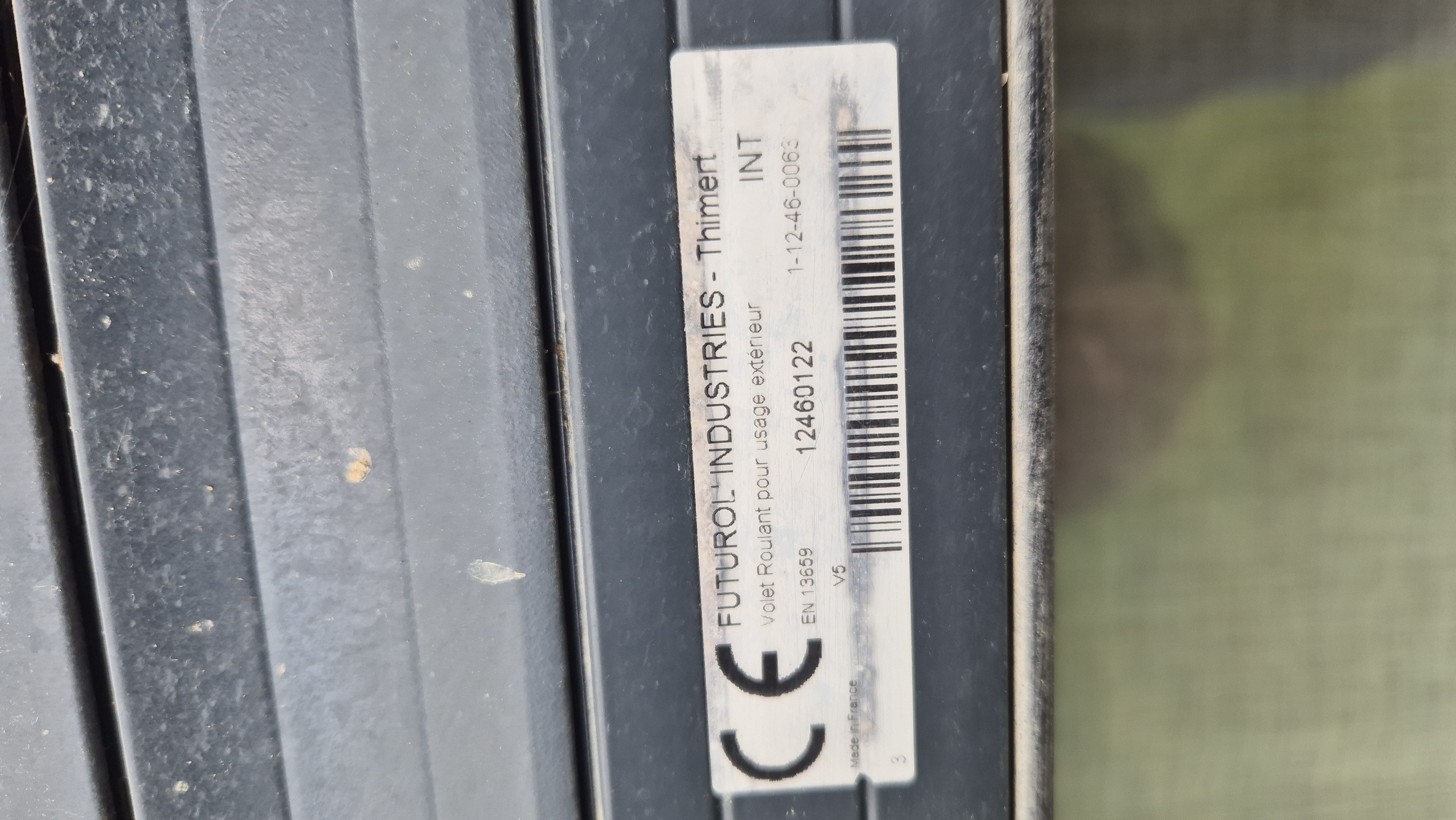

          &lt;div class=&quot;body-bd&quot;&gt;&lt;p&gt;Bonjour&lt;/p&gt;&lt;p&gt;L&amp;#39;étiquette nous apprend juste que c&amp;#39;est une menuiserie de la marque Futurol.&lt;br /&gt;Est-ce que vous avec fait l&amp;#39;appui bref sur le bouton &amp;quot;prog&amp;quot; de la télécommande ?&lt;/p&gt;&lt;/div&gt;

          &lt;div class=&quot;body-bd&quot;&gt;&lt;p&gt;Je ne sais pas où trouver la référence. Je vous joins la photo que j&amp;#39;ai prise de l&amp;#39;étiquette au bas du volet à l&amp;#39;extérieur. Mais je doute que ça soit cela.&lt;br /&gt;Les autres volets du même type et de la même marque fonctionnent parfaitement avec le même genre de télécommande et l&amp;#39;application TaHoma. Je pense avoir fait une mauvaise manip au moment de réinitialiser ce volet avant de l&amp;#39;appairer à cette dernière.&lt;/p&gt;&lt;/div&gt;
