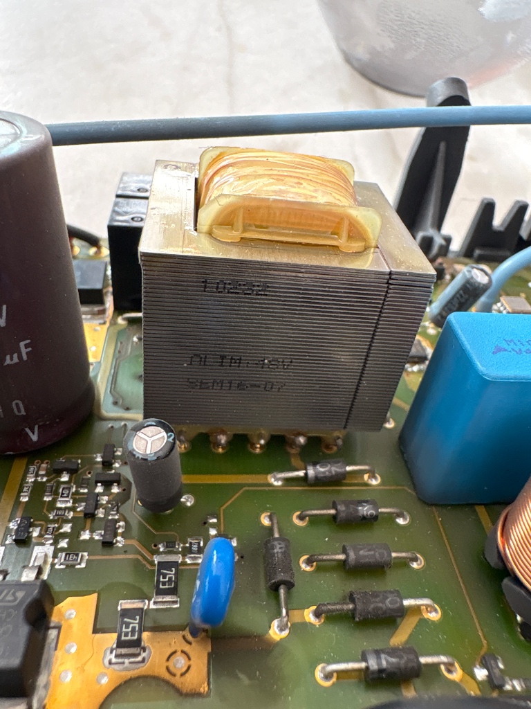

          &lt;div class=&quot;body-bd&quot;&gt;&lt;p&gt;Au premier plan sur la deuxième photo. Mais je ne sais pas. Je n&amp;#39;ai aucune certitude sur l&amp;#39;origine du problème. Le fusible est ok, il a été testé avec un ohmmètre&lt;/p&gt;&lt;/div&gt;

          &lt;div class=&quot;body-bd&quot;&gt;&lt;p&gt;Quel condensateur gris, où ?&lt;/p&gt;&lt;/div&gt;

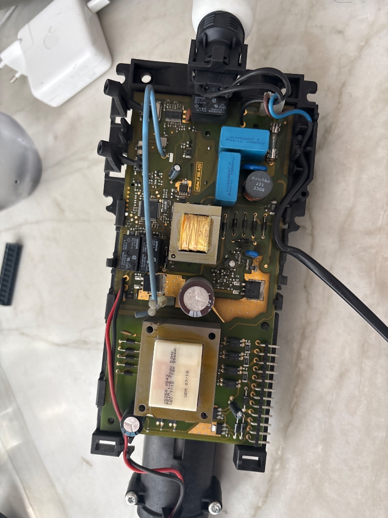

          &lt;div class=&quot;body-bd&quot;&gt;&lt;p&gt;Bonjour Richy. Merci pour votre aide.. A priori, le petit condensateur gris qui est un peu tordu ? Mais c&amp;#39;est léger, voici des photos&lt;/p&gt;&lt;/div&gt;

          &lt;div class=&quot;body-bd&quot;&gt;&lt;p&gt;Bonjour,&lt;/p&gt;&lt;p&gt;Photos de ce qui a chauffé ?&lt;/p&gt;&lt;/div&gt;

          &lt;div class=&quot;body-bd&quot;&gt;&lt;p&gt;Bonsoir, meme problème. j&amp;#39;ai branché un tyxia delta dore pour domotiser mon moteur et celui-ci a laché. J&amp;#39;ai débranché, le fusible est ok mais un condensateur a un peu chauffé. Le moteur est mort ? La carte se remplace ou je dois prévoir un nouveau moteur ?&lt;/p&gt;&lt;/div&gt;
