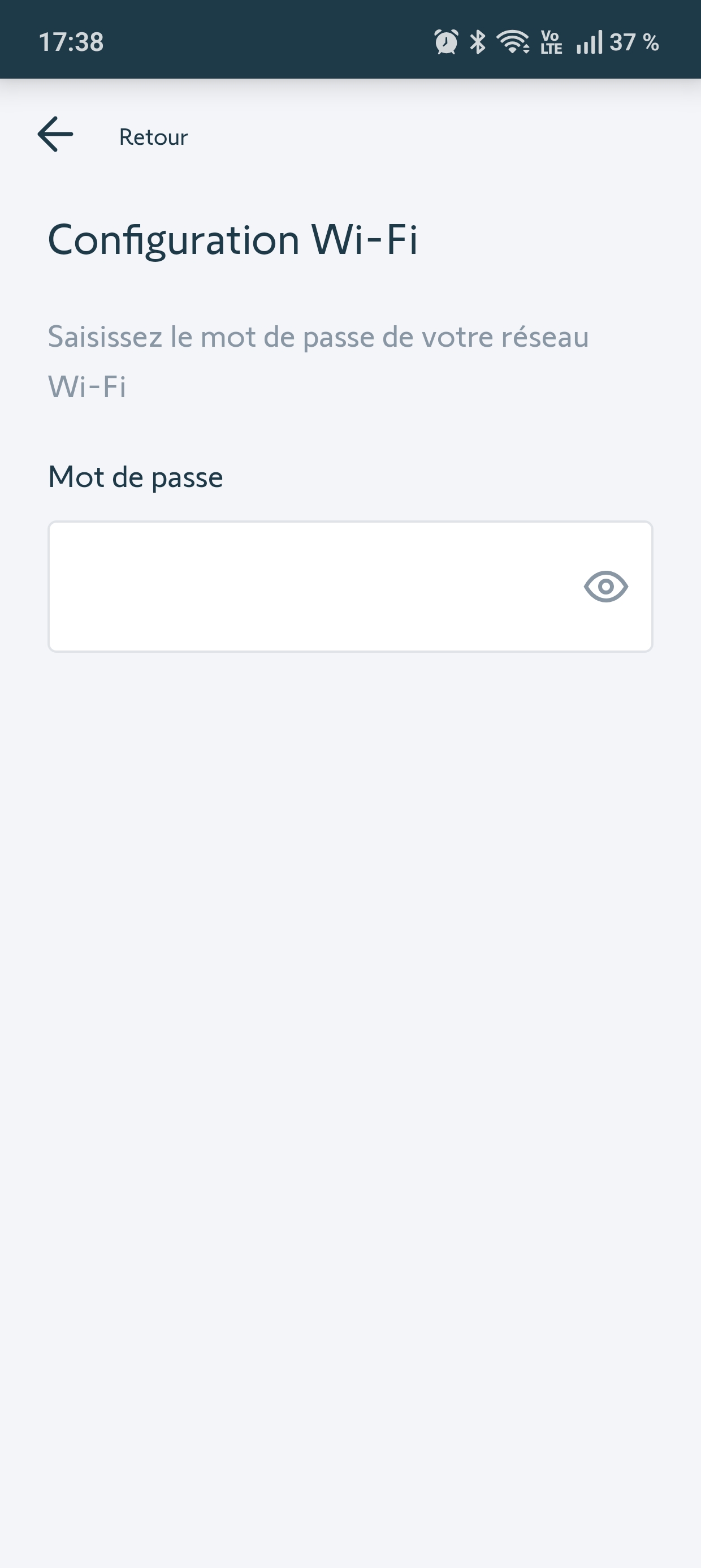

          &lt;div class=&quot;body-bd&quot;&gt;&lt;p&gt;Bonsoir&lt;br /&gt;Sur une box orange il faut désactiver l&amp;#39;option WPS&lt;/p&gt;&lt;/div&gt;

          &lt;div class=&quot;body-bd&quot;&gt;&lt;p&gt;Bonjour,&lt;/p&gt;&lt;p&gt;Suite à un change de box internet, je souhaite paramétrer de nouveau la connexion wifi de la tahoma.&lt;br /&gt;Le protocole de réinitialisation a bien été réalisé, la tahoma est bien reconnue dans l&amp;#39;application, je peux choisir le réseau wifi mais impossible de valider le mot de passe wifi sur la page de l&amp;#39;application (pas de bouton &amp;quot;suivant&amp;quot; ou &amp;quot;valider&amp;quot;)&lt;/p&gt;&lt;p&gt;Avez-vous une solution ?&lt;/p&gt;&lt;p&gt;Merci,&lt;/p&gt;&lt;/div&gt;

          &lt;div class=&quot;body-bd&quot;&gt;&lt;p&gt;Bonjour&lt;br /&gt;Je viens de changer de boxe Orange ,et je ne peux pas valider le wifi , il n y a aucun &amp;quot; bouton &amp;quot; de validation.&lt;br /&gt;Comment faire ?&lt;br /&gt;C est quand même incroyable ce bug..&lt;br /&gt;J ai un Samsung ultra s26&lt;/p&gt;&lt;/div&gt;

          &lt;div class=&quot;body-bd&quot;&gt;&lt;p&gt;bonjour,&lt;/p&gt;&lt;p&gt;je confirme que sur l&amp;#39;apps android, quand on change de box et donc de réseau wifi, le bouton validation du mot de passe ne s&amp;#39;affiche pas. J&amp;#39;ai contourné le problème en utilisant un ipad ou le problème ne se pose pas.&lt;/p&gt;&lt;p&gt;Merci&lt;/p&gt;&lt;/div&gt;

          &lt;div class=&quot;body-bd&quot;&gt;&lt;p&gt;Attention pas de caractères spéciaux dans le mot de passe.&lt;/p&gt;&lt;/div&gt;

          &lt;div class=&quot;body-bd&quot;&gt;&lt;p&gt;Bonjour à tous les deux,&lt;br /&gt;Nous n&amp;#39;avons pas de souci sur cette étape.&lt;br /&gt;Lorsque vous tapez la clé wifi, validez directement via votre clavier avec la flèche ou ok selon votre modèle de smartphone.&lt;br /&gt;Merci,&lt;/p&gt;&lt;/div&gt;

          &lt;div class=&quot;body-bd&quot;&gt;&lt;p&gt;Je rencontre exactement le même souci, ça sent le bug.&lt;/p&gt;&lt;/div&gt;

          &lt;div class=&quot;body-bd&quot;&gt;&lt;p&gt;Ok&lt;br /&gt;J&amp;#39;ai pas d&amp;#39;info sur ce problème.&lt;br /&gt;Il faut attendre l&amp;#39;avis d&amp;#39;un Yello.&lt;/p&gt;&lt;p&gt;Vous avez essayez de désinstaller l&amp;#39;&amp;#39;application pour ensuite la réinstaller ?&lt;/p&gt;&lt;/div&gt;

          &lt;div class=&quot;body-bd&quot;&gt;&lt;p&gt;Bonjour,&lt;/p&gt;&lt;p&gt;Merci pour votre réponse mais non je ne suis pas sûr Iphone et il ne s&amp;#39;agit pas d&amp;#39;un souci de zoom.&lt;br /&gt;J&amp;#39;ai bien les boutons &amp;quot;suivant&amp;quot; sur les les étapes d&amp;#39;avant mais plus à celle-ci (voir photo jointe).&lt;/p&gt;&lt;p&gt;Valentin&lt;/p&gt;&lt;/div&gt;

          &lt;div class=&quot;body-bd&quot;&gt;&lt;p&gt;Bonsoir&lt;br /&gt;Vous êtes sur Iphone et l&amp;#39;écran est en mode zoom.&lt;br /&gt;Il faut dézoomer &lt;br /&gt;&lt;a href=&quot;https://www.youtube.com/shorts/8gPsav4P9uE&quot; rel=&quot;nofollow&quot;&gt;https://www.youtube.com/shorts/8gPsav4P9uE&lt;/a&gt;&lt;/p&gt;&lt;/div&gt;
