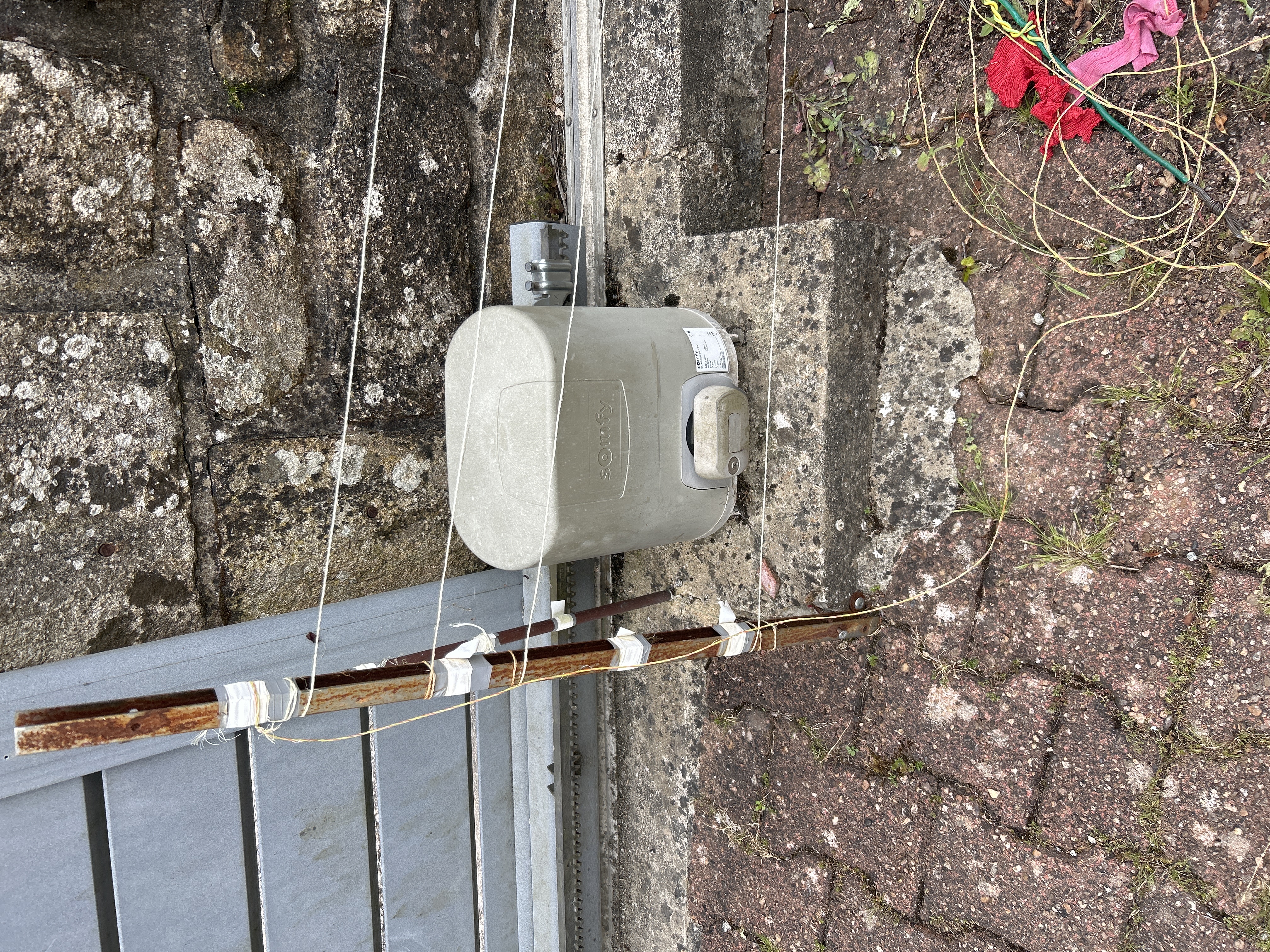

          &lt;div class=&quot;body-bd&quot;&gt;&lt;p&gt;Retirez le capot et faites une photo du boitier avec vue sur les raccordements.&lt;/p&gt;&lt;p&gt;Bonne soirée&lt;/p&gt;&lt;/div&gt;
