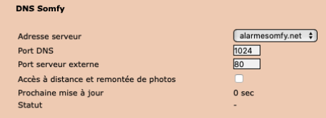

          &lt;div class=&quot;body-bd&quot;&gt;&lt;p&gt;Bonjour,&lt;/p&gt;&lt;p&gt;Sur mon alartme Protexium, le port 80 est bien fonctionnel sur le réseau local et aussi via mon IP publique&lt;br /&gt;je n&amp;#39;arrive cependant pas à y accéder via le port 443 que ca soit en ip locale ou publique.&lt;/p&gt;&lt;p&gt;Je n&amp;#39;arrive pas non plus a resynchroniser le DNS SOMFY en cochant / décochant l&amp;#39;option accès à distance.&lt;/p&gt;&lt;p&gt;J&amp;#39;ai aussi tenté de créer une nouveau compte sur alarmesomfy.net, mais apres avoir mis le numero du module IP, il ne se passe rien&lt;/p&gt;&lt;p&gt;Je n&amp;#39;ai donc pas moyen d&amp;#39;utiliser l&amp;#39;application&lt;/p&gt;&lt;p&gt;Merci d&amp;#39;avance pour votre aide&lt;/p&gt;&lt;/div&gt;
          &lt;div class=&quot;body-bd&quot;&gt;&lt;p&gt;L&amp;#39;accès sécurisé de la protexiom utilise le protocole SSL 1.0 qui est obsolète et n&amp;#39;est plus sécurisé.&lt;/p&gt;&lt;p&gt;Il ne fonctionne qu&amp;#39;avec le serveur DNS de Somfy ou avec les navigateurs Firefox ou Safari.&lt;/p&gt;&lt;p&gt;Chrome et Edge on supprimé ce protocole et n&amp;#39;accepte plus que le SSL 3.0&lt;/p&gt;&lt;/div&gt;

          &lt;div class=&quot;body-bd&quot;&gt;&lt;p&gt;Bonjour,&lt;/p&gt;&lt;p&gt;tout d&amp;#39;abord merci de votre aide malgré le vieux matériel et désolé pour le temps de réponse&lt;/p&gt;&lt;p&gt;je trouve bien mon IP publique et les port 80 &amp;amp; 443 sont bien ouverts d&amp;#39;apres le site yougetsignal.com&lt;br /&gt;j&amp;#39;arrive aussi sur la homepage de l&amp;#39;alarme si je tape l&amp;#39;ip publique dans mon browser en http&lt;br /&gt;cependant je n&amp;#39;arrive pas sur la homepage en https&lt;/p&gt;&lt;p&gt;sur le site browser leaks je ne trouve pas non plus de nom d&amp;#39;host pour mon IP externe.&lt;/p&gt;&lt;p&gt;Pour le DNS, je peux contourner le probleme en mettant mon IP publque sur l&amp;#39;application, ca fonctionne mais seulement en HTTP&lt;br /&gt;Ce qui me dérange le plus c&amp;#39;est plutot le fait que je ne puisse pas utiliser du HTTPs&lt;/p&gt;&lt;p&gt;est ce que les certificats ne serait pas expirés dans l&amp;#39;alarme ?&lt;/p&gt;&lt;/div&gt;
          &lt;div class=&quot;body-bd&quot;&gt;&lt;p&gt;Vous prenez le problème à l&amp;#39;envers.&lt;/p&gt;&lt;p&gt;On commence par valider le paramétrage en mode non sécurisé (Port 80)&lt;/p&gt;&lt;p&gt;Vous avez accès en HTTP avec l&amp;#39;IP externe ( on est bien d&amp;#39;accord c&amp;#39;est pas celle qui commence par 192...)&lt;/p&gt;&lt;p&gt;Si vous taper votre nom de sous domaine xxxxx.alarmesomfy.net et que ça ne fonctionne pas c&amp;#39;est que le module IP ne renvoie plus l&amp;#39;adresse IP externe vers le serveur. &lt;br /&gt;Dans ce cas c&amp;#39;est le module IP qui est HS. Si vous regardez sur le Forum c&amp;#39;est la panne numéro un sur Protexiom.&lt;/p&gt;&lt;p&gt;Comme la centrale n&amp;#39;est plus produite depuis 2019 il n&amp;#39;y a plus de pièce ni de maintenance.  Dans ce cas il faut se tourner vers l&amp;#39;occasion, mais est ce que ça vaux le coup avec le module GSM qui ne fonctionnera plus à la fin de l&amp;#39;année.&lt;/p&gt;&lt;p&gt;Pour contourner le problème du serveur DNS de Somfy j&amp;#39;ai fais le retex suivant qui permet de s&amp;#39;en passer.  (Le compte Somfy et le serveur associé ne sont pas obligatoire pour utiliser la centrale )&lt;br /&gt;&lt;a title=&quot;Protexiom-Protexial sans serveur DNS SOMFY ?&quot; href=&quot;https://forum.somfy.fr/questions/3682893-protexiom-protexial-serveur-dns-somfy&quot;&gt;https://forum.somfy.fr/questions/3682893-protexiom-protexial-serveur-dns-somfy&lt;/a&gt;&lt;/p&gt;&lt;/div&gt;

          &lt;div class=&quot;body-bd&quot;&gt;&lt;p&gt;J&amp;#39;ai testé avec Firefox&lt;br /&gt;J&amp;#39;ai bien coché / décoché / recoché l&amp;#39;option acces à distance... rien n&amp;#39;y fait&lt;/p&gt;&lt;p&gt;j&amp;#39;ai tenté de me connecter sur alarmesomfy avec Firefox, sans succes. J&amp;#39;ai aussi essayer de creer une nouvelle connexion sur alarmesomfy.net.. mais ca ne marche pas non plus&lt;/p&gt;&lt;p&gt;une autre idée à proposer ?&lt;/p&gt;&lt;/div&gt;
          &lt;div class=&quot;body-bd&quot;&gt;&lt;p&gt;Si vous n&amp;#39;activez pas la case Accès a distance et remonté photo votre centrale ne peut pas mettre à jour le serveur DNS de Somfy.&lt;/p&gt;&lt;p&gt;Si vous utiliser les navigateurs Edge de Microsoft ou Chrome de Google, le protocole de sécurité SMTP 1.0 utilisé par la centrale est désactivé.&lt;br /&gt;Normalement ça marche encore avec Firefox et Safari.&lt;/p&gt;&lt;/div&gt;

          &lt;div class=&quot;body-bd&quot;&gt;&lt;p&gt;Merci pour cette précision&lt;/p&gt;&lt;p&gt;avec mon IP publique j&amp;#39;accede bien à l&amp;#39;interface de la centrale mais seulement en HTTP, pas moyen en HTTPS (comme ci les certificats etaient expirés)&lt;/p&gt;&lt;p&gt;sur l&amp;#39;interface reseau je me retrouve avec le status non sync.&lt;/p&gt;&lt;p&gt;en cliquant, attendant.. il ne se passe rien&lt;/p&gt;&lt;p&gt;j&amp;#39;ai tenté de mettre un nouveau compte DNS SOMFY, ca ne marche pas non plus :&amp;#39;(&lt;/p&gt;&lt;p&gt;Comment resync le DNS SOMFY ?&lt;br /&gt;Comment refaire marcher le HTTPS ?&lt;/p&gt;&lt;/div&gt;
          &lt;div class=&quot;body-bd&quot;&gt;&lt;p&gt;On n&amp;#39;utilise pas https en local.&lt;/p&gt;&lt;/div&gt;

          &lt;div class=&quot;body-bd&quot;&gt;&lt;p&gt;Le nom du Server DNS est la bonne. pas de soucis la dessus&lt;br /&gt;Les ports sont bien ouverts&lt;/p&gt;&lt;p&gt;Ce que je ne comprends pas c&amp;#39;est qu&amp;#39;en IP locale &lt;br /&gt;&lt;a href=&quot;https://192.168.1.22&quot; rel=&quot;nofollow&quot;&gt;https://192.168.1.22&lt;/a&gt; le server ne repond pas mais en http pas de soucis&lt;/p&gt;&lt;p&gt;Déjà, comment régler ce probleme?&lt;/p&gt;&lt;/div&gt;

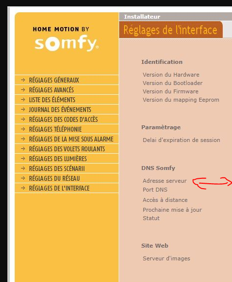

          &lt;div class=&quot;body-bd&quot;&gt;&lt;p&gt;Bonsoir&lt;br /&gt;Regardez dans l&amp;#39;écran paramétrage interface si le nom du serveur DNS de Somfy n&amp;#39;a pas des caractères spéciaux rendant celui ci inutilisable.&lt;/p&gt;&lt;p&gt;Vous pouvez aussi vérifier l&amp;#39;ouverture des ports de la box internet avec le lien suivant&lt;br /&gt;&lt;a href=&quot;https://www.yougetsignal.com/tools/open-ports/&quot; rel=&quot;nofollow&quot;&gt;https://www.yougetsignal.com/tools/open-ports/&lt;/a&gt;&lt;/p&gt;&lt;/div&gt;
