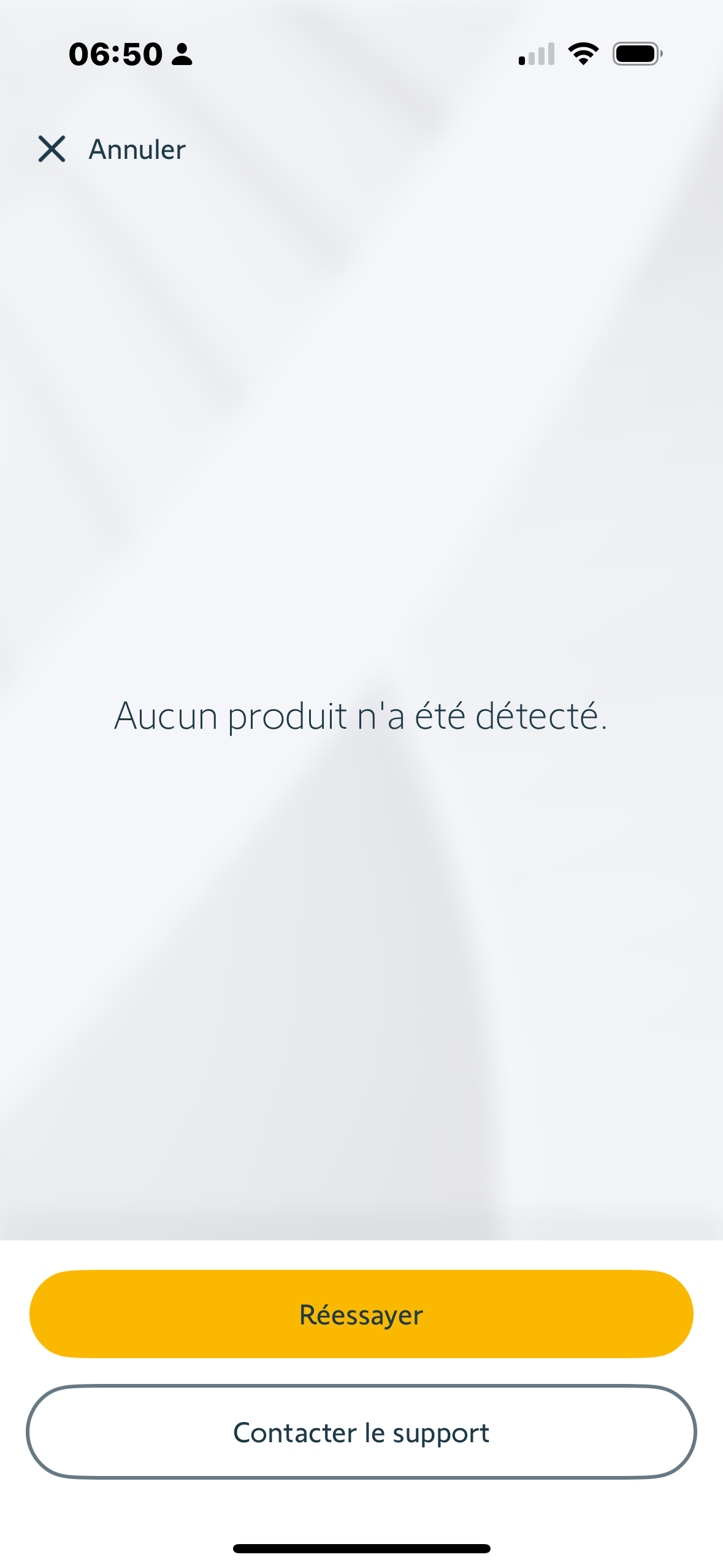

          &lt;div class=&quot;body-bd&quot;&gt;&lt;p&gt;Bonjour,&lt;br /&gt;Merci @vanessa je me retrouve bien dans les étapes d’association du hub. &lt;br /&gt;Malheureusement toujours impossible à ajouter après de nombreuse tentatives en maintenant le bouton hue appuyé…&lt;br /&gt;Redémarrage de box TaHoma hue et box internet.&lt;br /&gt;Je cale tout à bien fonctionner depuis 8 ans mais là impossible&lt;/p&gt;&lt;/div&gt;

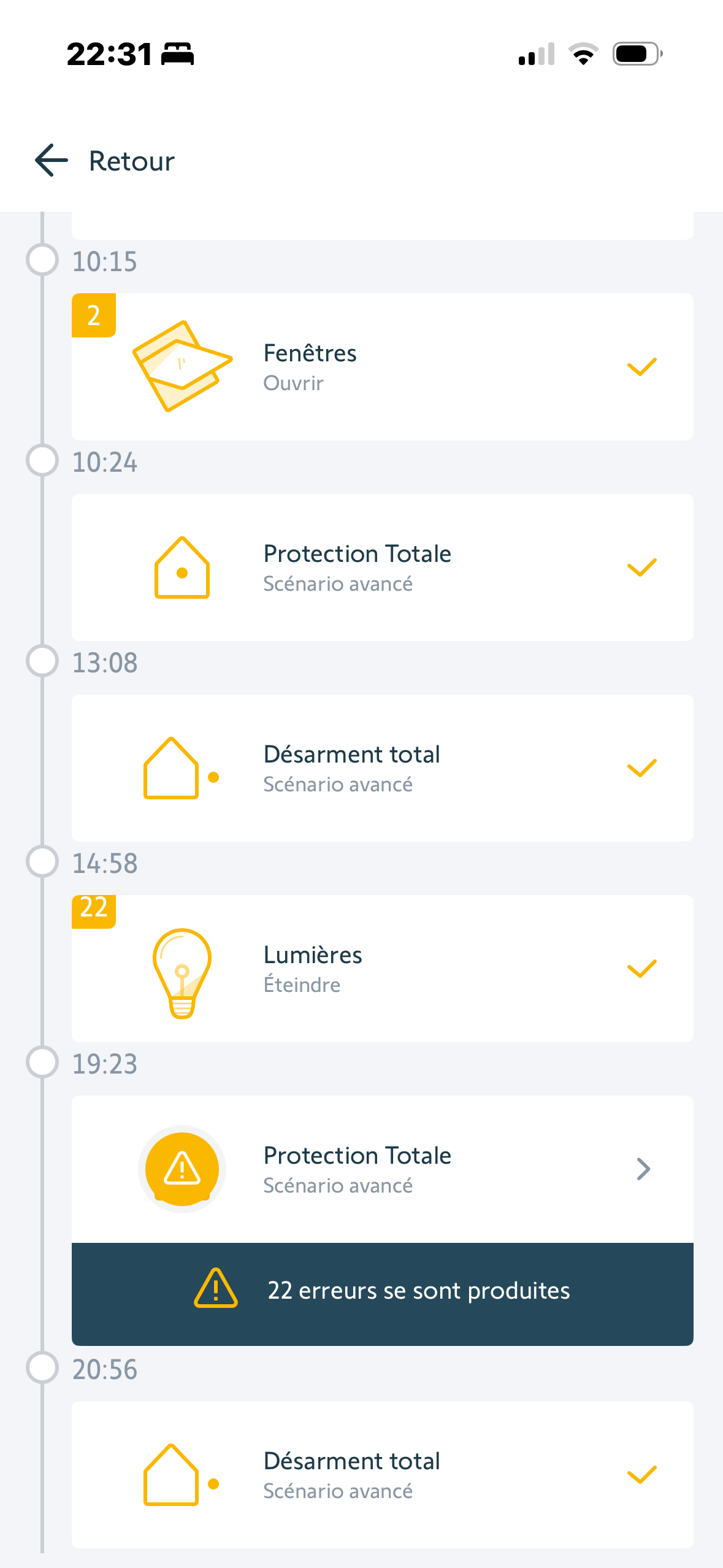

          &lt;div class=&quot;body-bd&quot;&gt;&lt;p&gt;Bonsoir,&lt;br /&gt;Merci à vous j’ai retrouvé mes lampes après reset cependant un problème persiste je ne peux pas les commander via la TaHoma.&lt;br /&gt;Et je ne sais pas si c’est lié mais le pont n’apparaît pas …&lt;/p&gt;&lt;/div&gt;
