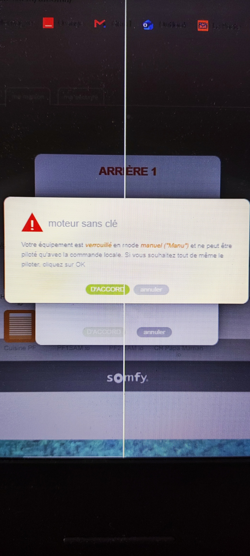

          &lt;div class=&quot;body-bd&quot;&gt;&lt;p&gt;Bonjour à tous,&lt;/p&gt;&lt;p&gt;Bon je reviens sur ce fil de discussion pour vous tenir au courant de l&amp;#39;avancement.&lt;br /&gt;J&amp;#39;ai fait venir un technicien de la société qui avait posé les volets (Tryba), il a réinitialisé le volet, config usine, tout a fonctionné sans problème 1 jour. Le lendemain le volet se trouvait encore bloqué. Le technicien me dit que le moteur marche bien et qu&amp;#39;il ne fait ni bruit ni à-coups, mais le commercial veut changer le moteur (500€).&lt;br /&gt;Jour après jour un autre volet se met en panne aussi comme sur la photo jointe. &lt;br /&gt;A ce rythme là ils vont tous tomber en panne !&lt;br /&gt;Je ne sais plus quoi faire, je précise que l&amp;#39;installation date de 2012.&lt;br /&gt;Voici le PIN de la box: 0210-0647-5416&lt;/p&gt;&lt;/div&gt;

  <enclosure length="689022" url="https://dimelo-answers-production.s3.eu-west-1.amazonaws.com/177/9aa4c5e2c56b31e9/erreur_somfy_original.jpg?64d4a32" type="image/jpeg" />

          &lt;div class=&quot;body-bd&quot;&gt;&lt;p&gt;Bonjour à tous,&lt;/p&gt;&lt;p&gt;Alors là, comme dis ma petite fille, il y a un &amp;quot;fatôme&amp;quot; dans la maison !!&lt;br /&gt;Je vous explique, j&amp;#39;ai, chez ma mère, un équipement depuis 2013 de 13 volets roulant avec pilotage par une tahoma.&lt;br /&gt;J&amp;#39;ai  un programme d&amp;#39;ouverture et fermeture des volets à des heures précises.&lt;br /&gt; Dans la programmation j&amp;#39;ai volontairement laissé deux volets pour que ma mère les pilotent elle-même, au coucher et lever.&lt;br /&gt;Et moi, à distance sur mon appli, je peux les voir, ouverts ou fermés.&lt;br /&gt;Mais depuis peux, un des deux volets s&amp;#39;ouvre tout seul, je ne sais pas l&amp;#39;heure et aucune trace sur le journal.&lt;br /&gt;Avant qu&amp;#39;elle ne se lève je regarde sur l&amp;#39;appli, tout est fermé.&lt;br /&gt;Or quand dans la matinée je lui demande, elle me dit que le volet est ouvert quand elle se lève !&lt;br /&gt;J&amp;#39;ai re bouter la box, toujours pareil !&lt;br /&gt;Voici les réf de sa box:&lt;br /&gt;0210-0647-5416&lt;br /&gt;Version 2018.4.4.7&lt;br /&gt;Petit détail, les volets sont branchés sur une prise de courant, et ce volet il est sur la même prise qu&amp;#39;un autre. Donc deux volets sur une PC.&lt;br /&gt;Ils sont tous commandés par une télécommande smoove avec aussi une commande générale.&lt;br /&gt;Un grand merci à ceux qui pourront m&amp;#39;aider.&lt;/p&gt;&lt;p&gt;Merci,&lt;/p&gt;&lt;/div&gt;
