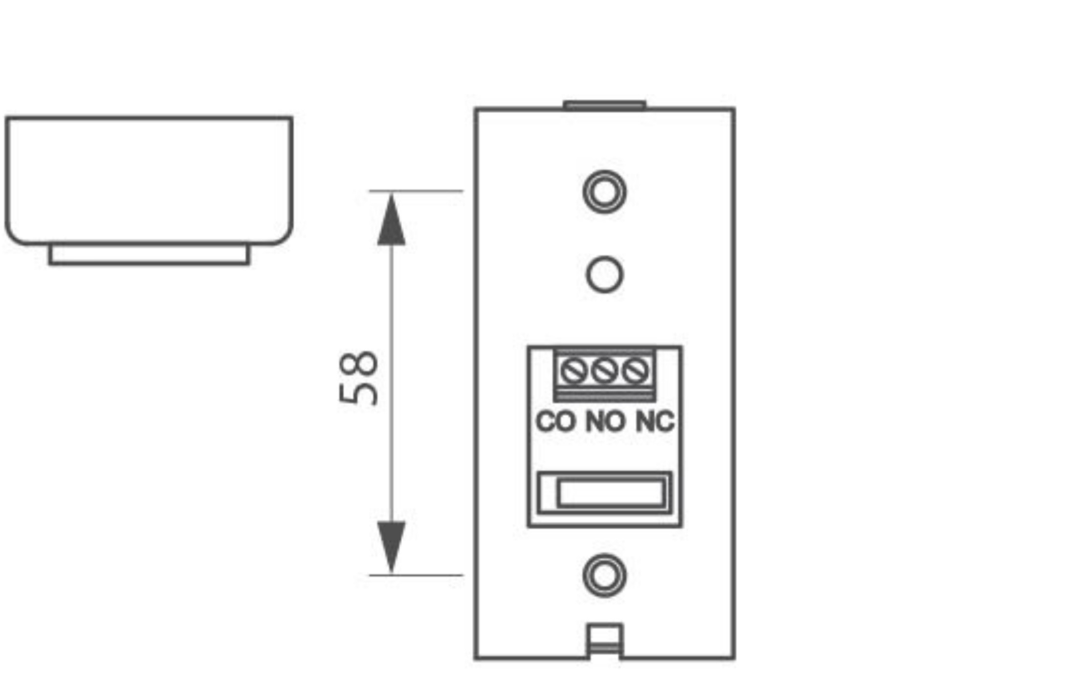

          &lt;div class=&quot;body-bd&quot;&gt;&lt;p&gt;Oui, 12/13 vont sur 1/L&lt;/p&gt;&lt;/div&gt;

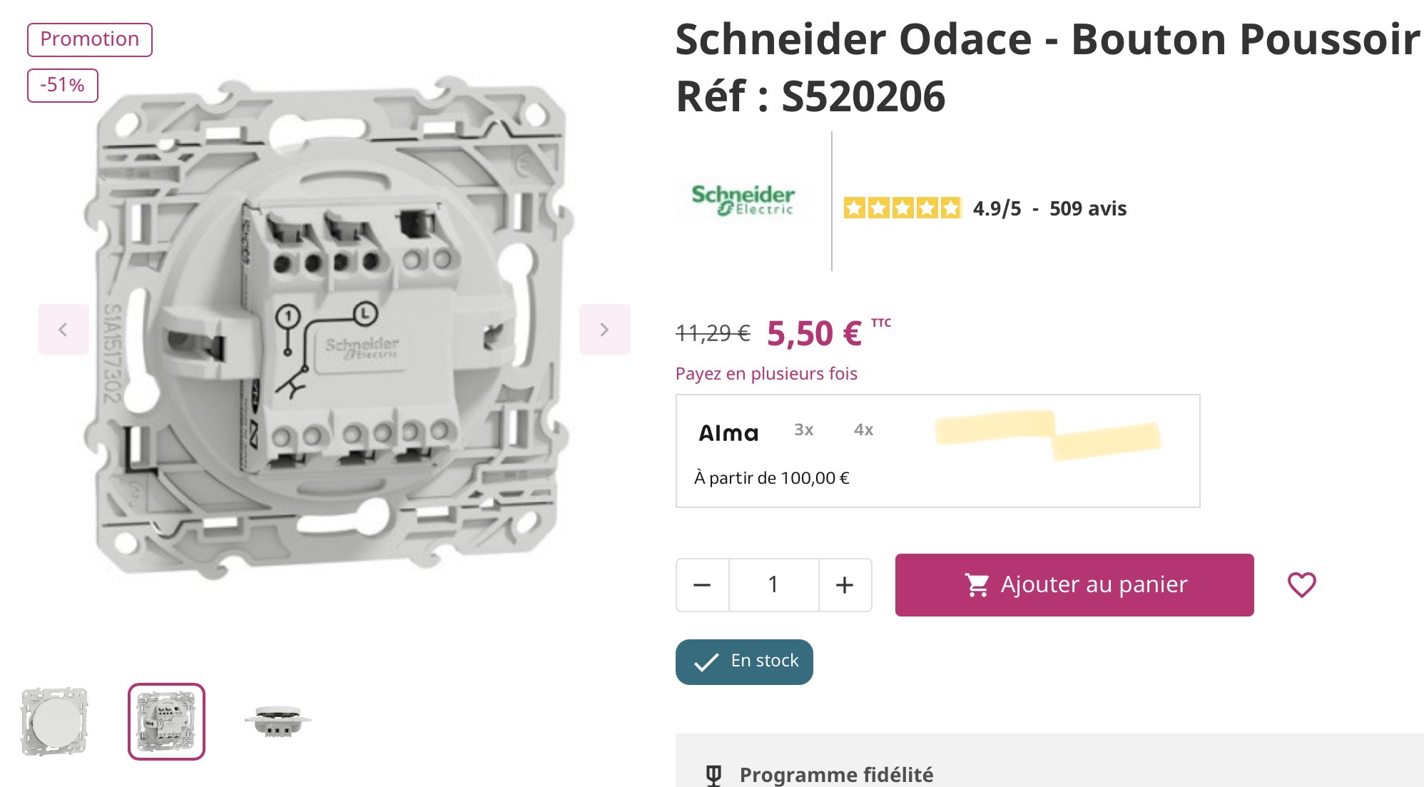

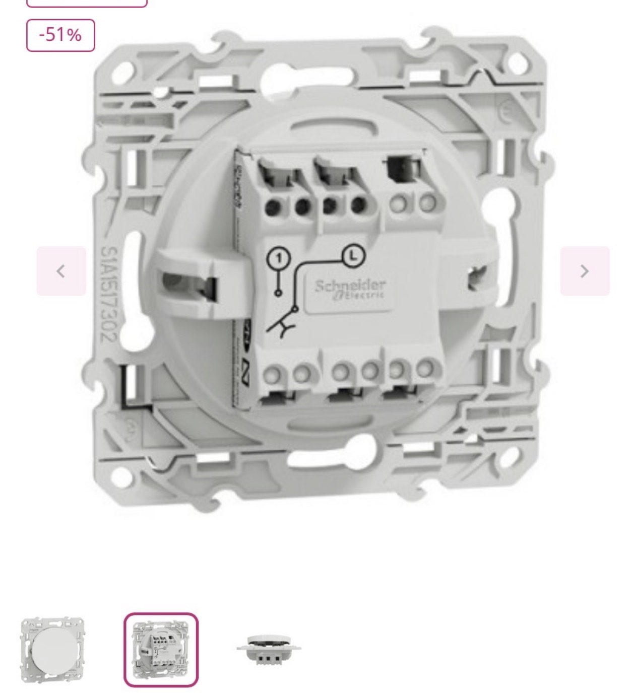

          &lt;div class=&quot;body-bd&quot;&gt;&lt;p&gt;Merci. Donc j’en déduis que CO et COM c’est la même chose, et que inutile donc d’avoir un bouton poussoir avec une borne NC.&lt;br /&gt;D’où ma question : est-ce que je peux utiliser le bouton poussoir en pj.&lt;/p&gt;&lt;/div&gt;

          &lt;div class=&quot;body-bd&quot;&gt;&lt;p&gt;La lampe intégrée du moteur ne peut pas être commandée par contact sec.&lt;br /&gt;Pour la manœuvre 12/13 vont sur NO/COM sans polarité.&lt;/p&gt;&lt;p&gt;Bonne soirée&lt;/p&gt;&lt;/div&gt;

          &lt;div class=&quot;body-bd&quot;&gt;&lt;p&gt;Bonjour Charly,&lt;br /&gt;Merci pour le lien. &lt;br /&gt;En regardant la vue intérieure d’un modèle similaire (CONTACT INVERSEUR CO/NO/NF) je vois qu’il comporte trois bornes: CO, NO, NC (voir photo)&lt;br /&gt;1. Savez vous sur lesquelles de ces 3 bornes il convient de connecter les bornes 12 et 13 du kit Dexxo?&lt;br /&gt;2. Est-il possible d’utiliser un bouton poussoir pour éclairage comme le modèle schneider en photo?&lt;br /&gt;Merci par avance pour vos retours.&lt;/p&gt;&lt;/div&gt;
