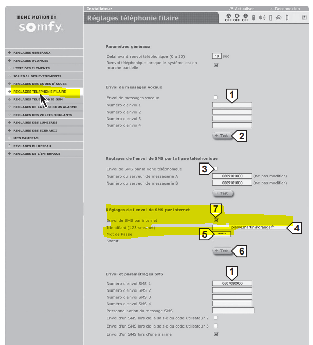

          &lt;div class=&quot;body-bd&quot;&gt;&lt;p&gt;Si vous recevez bien les sms vous pouvez arrêter l&amp;#39;abonnement Afone.&lt;/p&gt;&lt;p&gt;Je vous donne quand même une précision qui me parait importante.&lt;br /&gt;Protexiom avec son module GSM continuait de fonctionner même en cas de panne de courant.&lt;br /&gt;En utilisant la fonction SMS par internet, en cas de panne de courant la box internet va s&amp;#39;arrêter. &lt;br /&gt;Pour avoir l&amp;#39;équivalent du module GSM, il faut ajouter a votre box internet un batterie de secours qui la gardera active en cas de panne de courant.&lt;/p&gt;&lt;p&gt;ORANGE propose ce type de batterie mais il en existe d&amp;#39;autre modèle.&lt;/p&gt;&lt;p&gt;Dans cette configuration vous avez le même service qu&amp;#39;une Home Alarme Advanced et sans changer de matériel.&lt;/p&gt;&lt;p&gt;&lt;a href=&quot;https://boutique.orange.fr/tech-et-accessoires/details/batterie-de-secours-pour-boitier-fixe-et-livebox-2-heures&quot; rel=&quot;nofollow&quot;&gt;https://boutique.orange.fr/tech-et-accessoires/details/ba...&lt;/a&gt;&lt;br /&gt;&lt;a href=&quot;https://boutique.orange.fr/tech-et-accessoires/details/batterie-de-secours-pour-boitier-fixe-et-livebox-12-heures&quot; rel=&quot;nofollow&quot;&gt;https://boutique.orange.fr/tech-et-accessoires/details/ba...&lt;/a&gt;&lt;/p&gt;&lt;/div&gt;

          &lt;div class=&quot;body-bd&quot;&gt;&lt;p&gt;Bonsoir Jacky&lt;br /&gt;J’ai renseigné comme tu me le proposes. Suis-je obligé de continuer mon abonnement Afone Mobile ?&lt;br /&gt;Dans l’attente Merci&lt;/p&gt;&lt;/div&gt;

          &lt;div class=&quot;body-bd&quot;&gt;&lt;p&gt;Vous vaez vérifiez si vous n&amp;#39;aviez l&amp;#39;option d&amp;#39;envoie de SMS par internet&lt;/p&gt;&lt;/div&gt;
