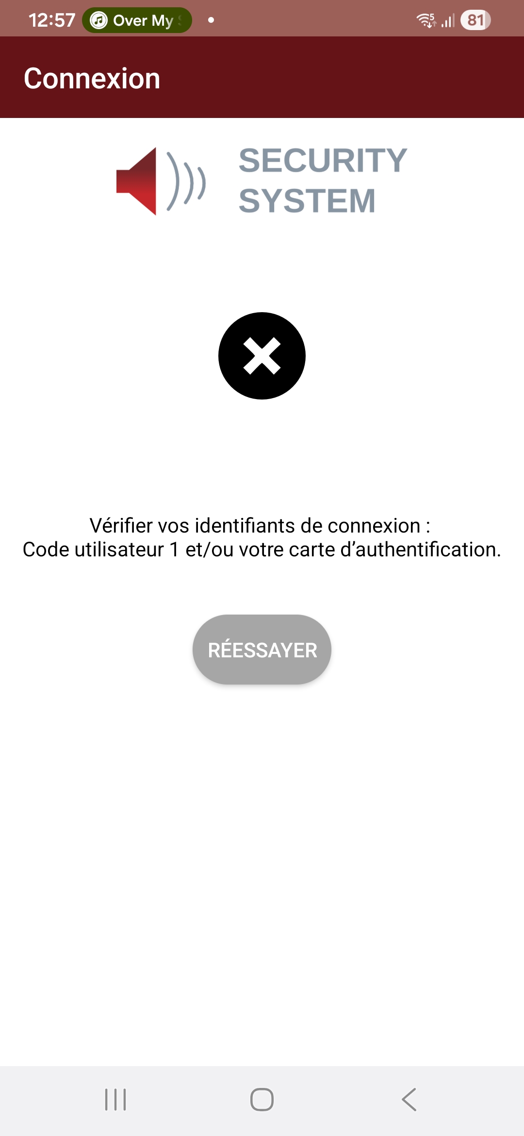

          &lt;div class=&quot;body-bd&quot;&gt;&lt;p&gt;Ouuuui ! &lt;br /&gt;Merci infiniment pour votre aide.&lt;br /&gt;Je vais noter tout cela pour le prochain changement de box car aucune chance de m en souvenir dans 2 ou 3 ans.&lt;br /&gt;Merci encore et bonne journée.&lt;/p&gt;&lt;/div&gt;

          &lt;div class=&quot;body-bd&quot;&gt;&lt;p&gt;Les identifiants qui sont paramétrés dans l&amp;#39;application smartphone ne sont pas bon.&lt;br /&gt;Vérifier les identifiants et les codes d&amp;#39;authentification&lt;/p&gt;&lt;/div&gt;

          &lt;div class=&quot;body-bd&quot;&gt;&lt;p&gt;Oui les ports 443 et 80 sont ouverts.  Et effectivement  j&amp;#39;arrive bien a la page d acceuil de l alarme.&lt;/p&gt;&lt;/div&gt;

          &lt;div class=&quot;body-bd&quot;&gt;&lt;p&gt;Est ce que les ports 80 et 443 sont bien ouvert ?&lt;br /&gt;Cliquez sur le lien suivant, ne touchez pas à l&amp;#39;adresse IP externe qui s&amp;#39;affiche mais notez là.&lt;/p&gt;&lt;p&gt;Cliquez sur Check.  Si le port 80 est OPEN, alors tapez l&amp;#39;adresse IP que vous avez noté dans la ligne de commande du navigateur internet. Vous devez arriver sur la page d&amp;#39;accueil de l&amp;#39;alarme.&lt;br /&gt;&lt;a href=&quot;https://www.yougetsignal.com/tools/open-ports/&quot; rel=&quot;nofollow&quot;&gt;https://www.yougetsignal.com/tools/open-ports/&lt;/a&gt;&lt;/p&gt;&lt;/div&gt;

          &lt;div class=&quot;body-bd&quot;&gt;&lt;p&gt;Merci pour cet info. &lt;br /&gt;Un nouveau compte n est pas nécessaire ok.&lt;br /&gt;J ai bien accès à mon alarme en mode installateur mais je n ai pas l accès sur l application du téléphone.&lt;br /&gt;J ai loupé qq chose ??&lt;/p&gt;&lt;/div&gt;

          &lt;div class=&quot;body-bd&quot;&gt;&lt;p&gt;Une alarme = un compte Somfy quelque soit l&amp;#39;opérateur internet.&lt;/p&gt;&lt;p&gt;Si vous avez bien paramétré le réseau et le serveur sur l&amp;#39;alarme ça doit fonctionner avec votre nom de sous domaine.&lt;/p&gt;&lt;/div&gt;
