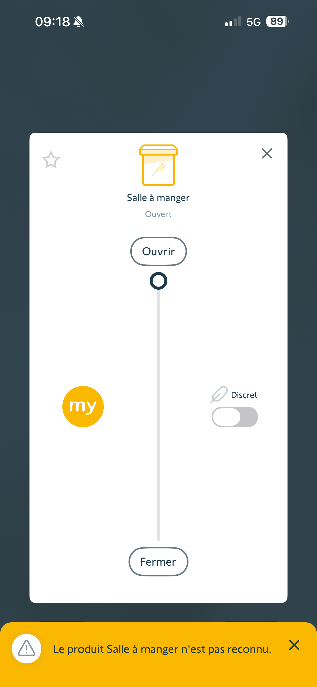

          &lt;div class=&quot;body-bd&quot;&gt;&lt;p&gt;Bonjour Vanessa,&lt;/p&gt;&lt;p&gt;Merci pour votre réponse mais le problème persiste.&lt;br /&gt;Vous reouverez en pièce jointe la capture d&amp;#39;écran.&lt;br /&gt;Merci&lt;/p&gt;&lt;/div&gt;

          &lt;div class=&quot;body-bd&quot;&gt;&lt;p&gt;Bonjour,&lt;/p&gt;&lt;p&gt;Je possède un volet roulant solaire Somfy, que j&amp;#39;avais initialement connecté à ma box TaHoma Switch. Suite à des erreurs fréquentes de connexion entre le volet et la box, j’ai supprimé l’équipement dans l’espoir de le réinstaller proprement. Malheureusement, je suis maintenant bloqué et je ne parviens plus à le réintégrer.&lt;/p&gt;&lt;p&gt;Voici les références utiles :&lt;/p&gt;&lt;p&gt;Volet solaire Somfy avec télécommande Amy 1  io&lt;/p&gt;&lt;p&gt;Référence télécommande (QR code) : NF0426&lt;/p&gt;&lt;p&gt;Référence télécommande : 5157854B&lt;/p&gt;&lt;p&gt;Référence TaHoma Switch (QR code) : 5153854C&lt;/p&gt;&lt;p&gt;PIN de la TaHoma Switch : 2310 - 3453 -4424&lt;/p&gt;&lt;p&gt;Si quelqu’un a une solution ou a déjà rencontré ce problème, je vous remercie d’avance pour votre aide !&lt;/p&gt;&lt;/div&gt;
          &lt;div class=&quot;body-bd&quot;&gt;&lt;p&gt;Bonjour Régis,&lt;br /&gt;Je ne vois plus d&amp;#39;erreurs dans le pilotage de votre produit.&lt;br /&gt;Je vous laisses revenir vers moi si le problème persiste.&lt;br /&gt;Bonne journée,&lt;/p&gt;&lt;/div&gt;
          &lt;div class=&quot;body-bd&quot;&gt;&lt;p&gt;Merci de votre retour.&lt;/p&gt;&lt;p&gt;Votre volet était-il sous garantie ? Est ce que ca a ete pris en charge via la garantie? &lt;/p&gt;&lt;p&gt;Merci à vs&lt;br /&gt;Bonne journee&lt;/p&gt;&lt;/div&gt;

          &lt;div class=&quot;body-bd&quot;&gt;&lt;p&gt;Bonjour Karine, &lt;br /&gt;Le technicien qui avait posé mes volets a téléphoné au service client pour les professionnels et ils ont résolu le problème à distance. Manipulations à faire via l&amp;#39;application TaHoma de mon téléphone. &lt;br /&gt;Cordialement,&lt;/p&gt;&lt;/div&gt;
          &lt;div class=&quot;body-bd&quot;&gt;&lt;p&gt;Bonjour, &lt;br /&gt;je recontre un souci presque similiaire que vous.  J&amp;#39;ai eu des erreurs de connexion entre le volet et la box, j’ai supprimé mon volet dans l’espoir également de le réinstaller proprement. Malheureusement, le volet s&amp;#39;est bloqué et la télécommande ne repond plus. Aviez-vous ce souci également? comment avez-vous résolu votre probleme? &lt;br /&gt;Merci &lt;br /&gt;Bien cordialement&lt;/p&gt;&lt;/div&gt;

          &lt;div class=&quot;body-bd&quot;&gt;&lt;p&gt;Bonjour, &lt;/p&gt;&lt;p&gt;Problème résolu. &lt;br /&gt;Cordialement. &lt;/p&gt;&lt;p&gt;Vincent&lt;/p&gt;&lt;/div&gt;
