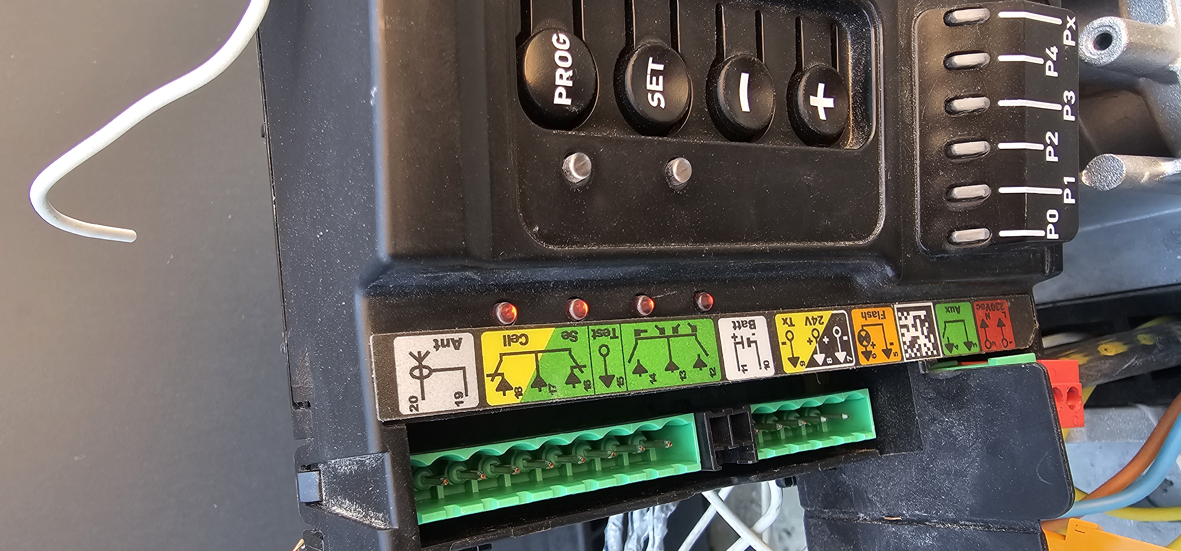

          &lt;div class=&quot;body-bd&quot;&gt;&lt;p&gt;Bonjour Hucham,&lt;/p&gt;&lt;p&gt;Il faudrait revoir le câblage, mais si cela ne fonctionne pas, il faudra changer le boîtier.&lt;/p&gt;&lt;p&gt;Bonne journée.&lt;/p&gt;&lt;/div&gt;

          &lt;div class=&quot;body-bd&quot;&gt;&lt;p&gt;Bonjour à tous,&lt;br /&gt;J&amp;#39;ai un problème avec mon moteur Somfy Elixo Smart io. Dès que je mets le moteur sous tension, les 4 voyants rouges de la carte se mettent à clignoter.&lt;br /&gt;J&amp;#39;ai pourtant débranché tous les périphériques pour faire un essai : les cellules, le feu clignotant et tous les autres accessoires (connecteurs orange, noir, vert et blanc). Il ne reste que l&amp;#39;alimentation du moteur, mais les 4 voyants continuent de clignoter.&lt;br /&gt;Est-ce que quelqu&amp;#39;un a déjà rencontré ce problème ? Est-ce que cela peut venir de la carte électronique ou y a-t-il une manipulation ou une réinitialisation à effectuer ?&lt;br /&gt;Merci d&amp;#39;avance pour votre aide.&lt;/p&gt;&lt;/div&gt;

          &lt;div class=&quot;body-bd&quot;&gt;&lt;p&gt;Bonjour,&lt;/p&gt;&lt;p&gt;Quand il clignote en permanence de façon régulière, c&amp;#39;est qu&amp;#39;il fonctionne sur batterie par manque de secteur ou panne.&lt;/p&gt;&lt;p&gt;Contrôlez la présence du secteur.&lt;/p&gt;&lt;p&gt;Si le clignotement est saccadé par séquences de 2,3,4 ... 7 clignotements, le défaut est défini dans la notice.&lt;/p&gt;&lt;/div&gt;
