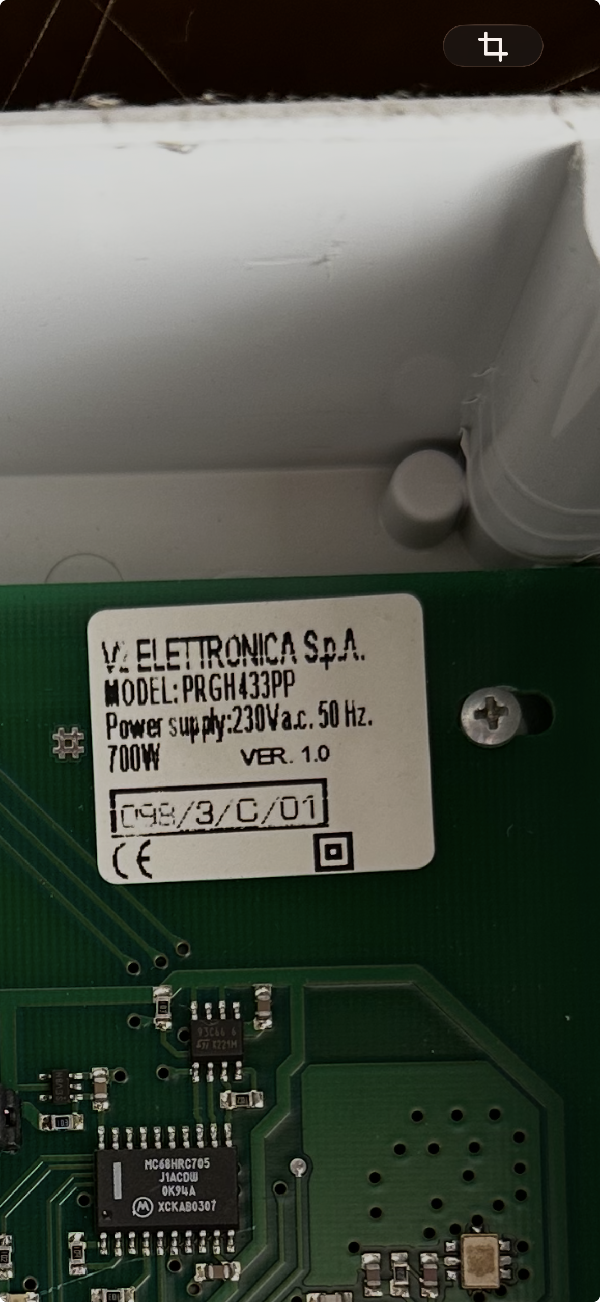

          &lt;div class=&quot;body-bd&quot;&gt;&lt;p&gt;Bonjour,&lt;/p&gt;&lt;p&gt;Est ce que quelqu&amp;#39;un peu me dire quelle télécommande va avec une carte V2 elettronica model PRGH433PP?&lt;br /&gt;Parce que toutes les télécommandes que j&amp;#39;ai essayé ne s&amp;#39;appairent pas... Peut-être est ce du au fait que ma carte est en défaut? J&amp;#39;avoue ne rien y connaitre.&lt;/p&gt;&lt;p&gt;Merci,&lt;/p&gt;&lt;/div&gt;

          &lt;div class=&quot;body-bd&quot;&gt;&lt;p&gt;C&amp;#39;est un très vieux système Came 433.92MHz.&lt;br /&gt;Leur TC ne correspondent pas à celles de Somfy 433.42MHz.&lt;/p&gt;&lt;p&gt;Vous devriez trouver des TC ici &lt;a href=&quot;https://www.allotelecommande.com/?utm_source=google&amp;amp;u&quot; rel=&quot;nofollow&quot;&gt;https://www.allotelecommande.com/?utm_source=google&amp;amp;u&lt;/a&gt;...&lt;/p&gt;&lt;/div&gt;

          &lt;div class=&quot;body-bd&quot;&gt;&lt;p&gt;Re,&lt;br /&gt;Je ne suis pas capable de vous dire ce que c&amp;#39;est... Une photo de l&amp;#39;étiquette pourra peut-être vous en dire plus ?&lt;br /&gt;Merci.&lt;/p&gt;&lt;/div&gt;

          &lt;div class=&quot;body-bd&quot;&gt;&lt;p&gt;La boite à clef fonctionne en filaire contact sec, donc sans TC.&lt;br /&gt;La marque de votre carte semble être du Came ou du Nice, vérifiez.&lt;/p&gt;&lt;p&gt;Dans tel cas il faudra vous adresser directement à leur support.&lt;/p&gt;&lt;p&gt;Bonne journée&lt;/p&gt;&lt;/div&gt;

          &lt;div class=&quot;body-bd&quot;&gt;&lt;p&gt;Bonjour,&lt;br /&gt;Alors je n&amp;#39;irai pas jusqu&amp;#39;à affirmer que c&amp;#39;est bien du Somfy, mais c&amp;#39;est inscrit sur le boitier de commande à clef...&lt;br /&gt;En revanche, la carte est de fabrication Italienne, c&amp;#39;est une V2 Elettronica.&lt;br /&gt;Bonne journée.&lt;/p&gt;&lt;/div&gt;

          &lt;div class=&quot;body-bd&quot;&gt;&lt;p&gt;C&amp;#39;est du Somfy ? Si oui c&amp;#39;est soit RTR, RTS, IO !&lt;/p&gt;&lt;p&gt;Bonne soirée&lt;/p&gt;&lt;/div&gt;
