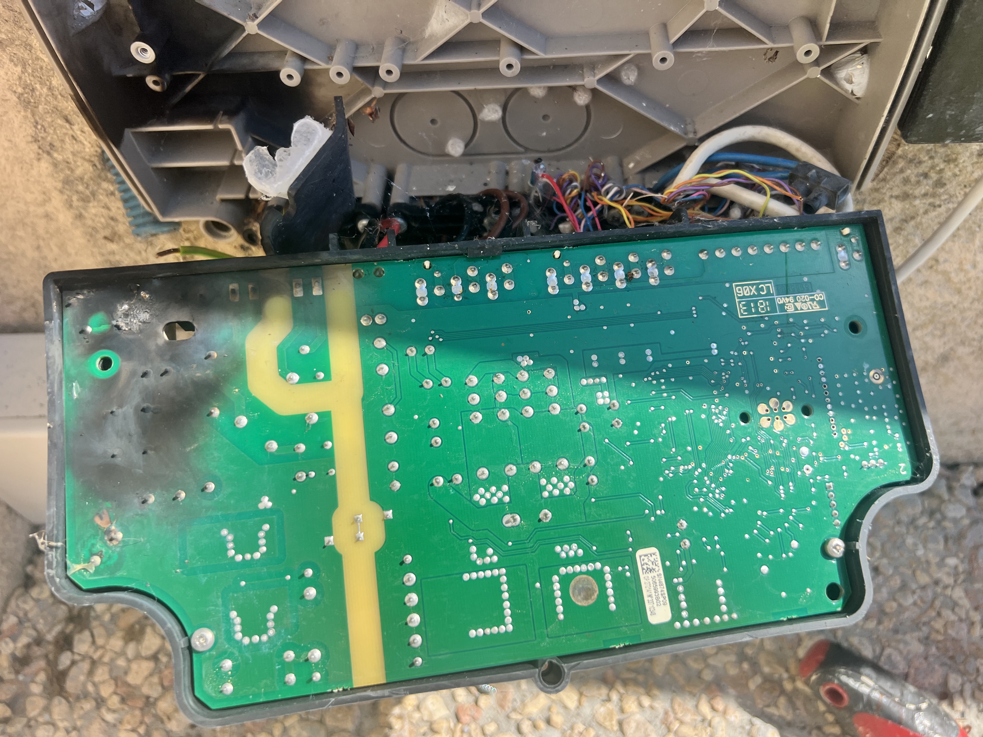

          &lt;div class=&quot;body-bd&quot;&gt;&lt;p&gt;Oui, traces de bestioles.&lt;br /&gt;Rien d&amp;#39;étonnant au vu de l&amp;#39;intérieur du boitier.&lt;br /&gt;Une fois l&amp;#39;an il faut ouvrir la box et nettoyer dedans, bien sûr si l&amp;#39;étanchéité était bien faite ca ne se serait pas produit.&lt;br /&gt;Je vous conseille de changer la box et de reprendre toute l&amp;#39;électricité qui elle aussi est très médiocre.&lt;br /&gt;Franchement tenir 13 ans dans ces conditions, Somfy c&amp;#39;est sérieux :-)&lt;/p&gt;&lt;p&gt;Si vous avez une Tahoma je vous conseille de la prendre en IO afin d&amp;#39;avoir le retour d&amp;#39;état, en général elles sont vendues avec 2 Keygo IO et c&amp;#39;est pas plus cher que du RTS.&lt;/p&gt;&lt;p&gt;Bonne journée&lt;/p&gt;&lt;/div&gt;

          &lt;div class=&quot;body-bd&quot;&gt;&lt;p&gt;Bonjour&lt;br /&gt;Voici la carte .&lt;br /&gt;Est ce réparable?&lt;/p&gt;&lt;/div&gt;

          &lt;div class=&quot;body-bd&quot;&gt;&lt;p&gt;La carte est de 2013 soit 13 ans.&lt;/p&gt;&lt;p&gt;Elle est très certainement HS, ouvrez le boitier pour voir si des traces de rampants ne sont pas présents sur la carte.&lt;/p&gt;&lt;/div&gt;

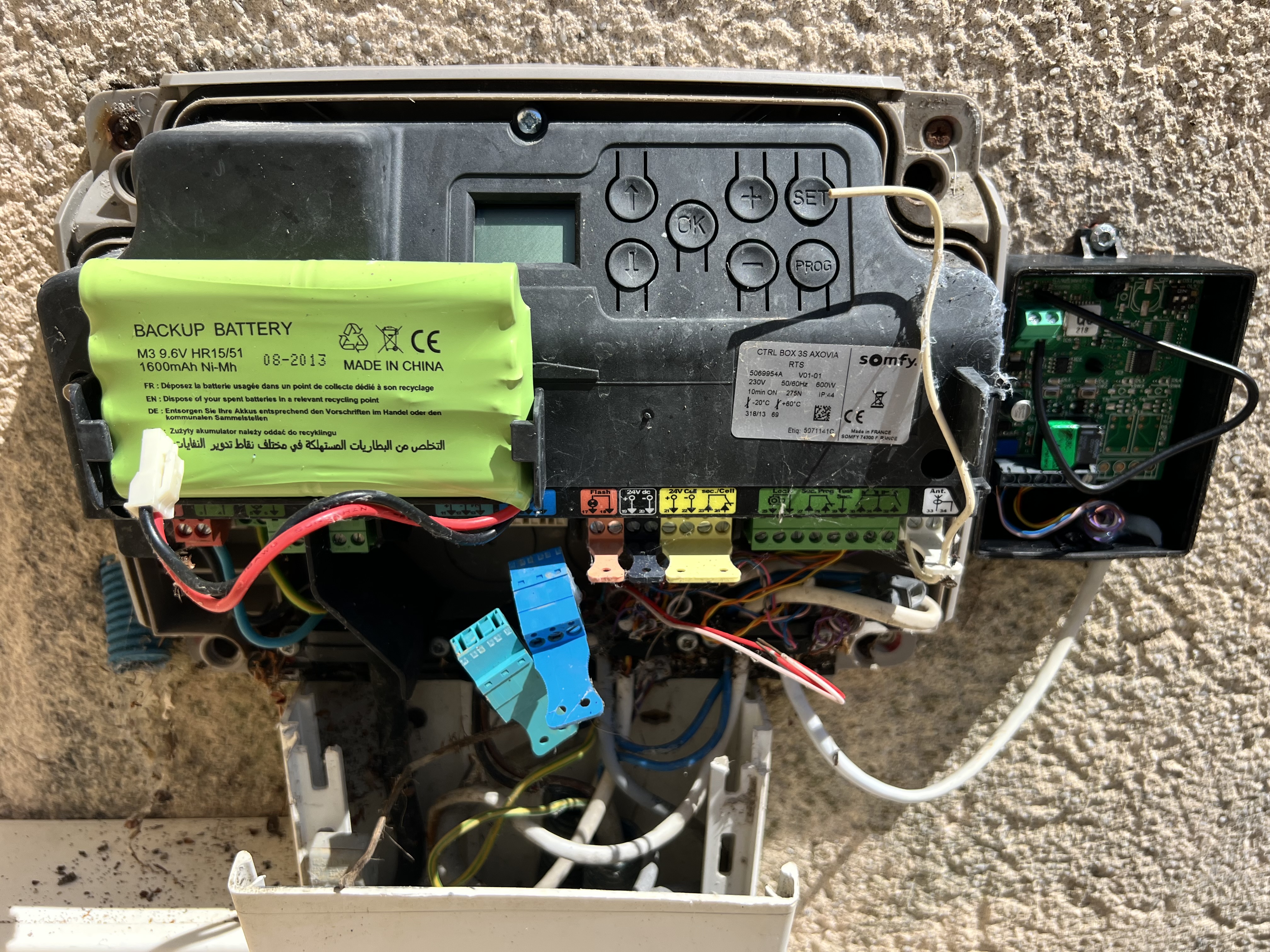

          &lt;div class=&quot;body-bd&quot;&gt;&lt;p&gt;Je ne sais pas, nous avons acheté la maison il y a 4 ans.&lt;/p&gt;&lt;/div&gt;

          &lt;div class=&quot;body-bd&quot;&gt;&lt;p&gt;Vous pouvez la faire réparer, il y a sur ce forum un réparateur indépendant qui vous contactera si intéressé.&lt;br /&gt;Sinon vous pouvez changer la carte dispo sur sites en ligne.&lt;/p&gt;&lt;p&gt;Quel âge cette box ? Posez une photo de son étiquette.&lt;/p&gt;&lt;p&gt;Bonne journée&lt;/p&gt;&lt;/div&gt;
