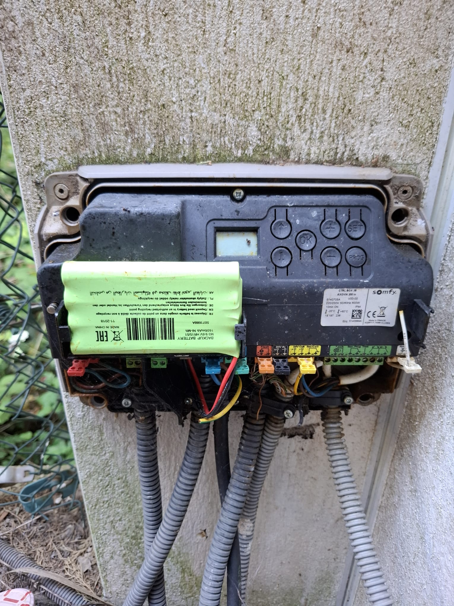

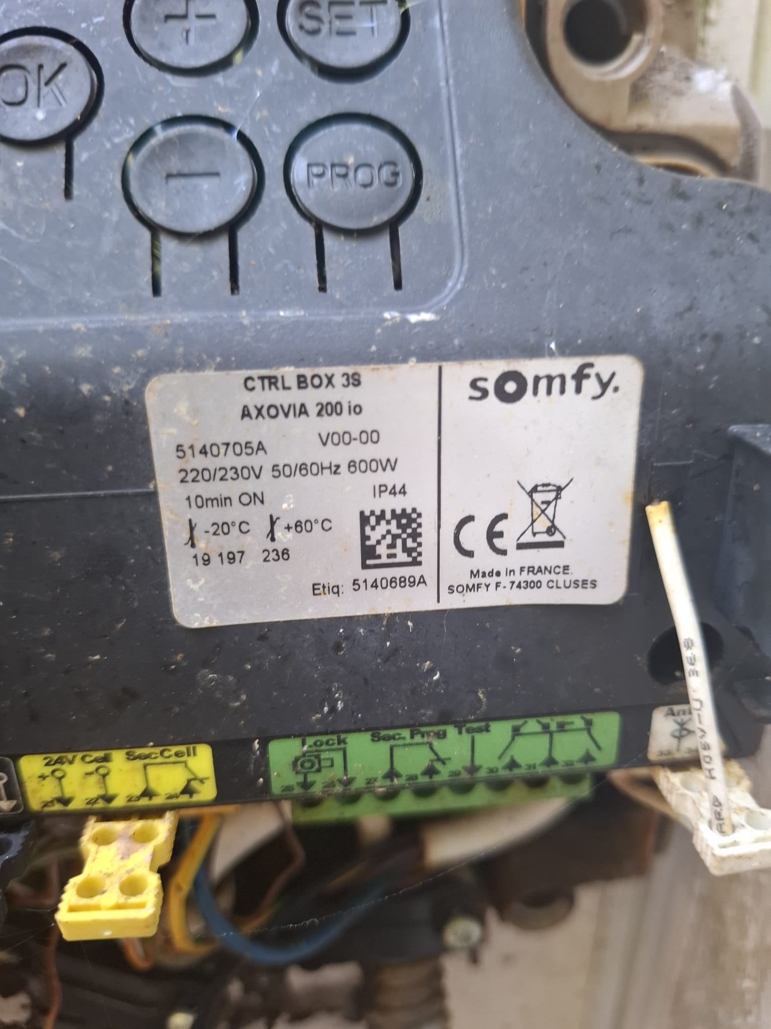

          &lt;div class=&quot;body-bd&quot;&gt;&lt;p&gt;Cette box a une protection par fusible 5A uniquement dédié à la sortie éclairage.&lt;br /&gt;Mesurez la tension de la batterie, est-ce que le portail a fonctionné sur batterie ?&lt;br /&gt;Je vous confirme carte HS.&lt;/p&gt;&lt;p&gt;Sortez la carte du boitier plastique pour vérifier si présence de rampants.&lt;br /&gt;L&amp;#39;étanchéité est très mal faite au regard de l&amp;#39;état interne.&lt;/p&gt;&lt;p&gt;Cette box n&amp;#39;a que 7 ans.&lt;/p&gt;&lt;p&gt;Bonne soirée&lt;/p&gt;&lt;/div&gt;

          &lt;div class=&quot;body-bd&quot;&gt;&lt;p&gt;Bonjour,&lt;/p&gt;&lt;p&gt;Le boitier de commande AXOVIA 200 ne s&amp;#39;alimente pas électriquement car tout est éteint et aucune commande ne répond. L&amp;#39;arrivée électrique est bonne. Existe-t-il un fusible de protection ou un élément similaire ?&lt;/p&gt;&lt;p&gt;Merci,&lt;/p&gt;&lt;/div&gt;

          &lt;div class=&quot;body-bd&quot;&gt;&lt;p&gt;Merci pour la réponse rapide !!&lt;br /&gt;Je vous joins deux photos pour illustrer mon propos&lt;/p&gt;&lt;p&gt;Bonne journée&lt;/p&gt;&lt;/div&gt;
          &lt;div class=&quot;body-bd&quot;&gt;&lt;p&gt;Non, il doit être grillé.&lt;br /&gt;Posez une photo.&lt;/p&gt;&lt;p&gt;Bonne journée&lt;/p&gt;&lt;/div&gt;
