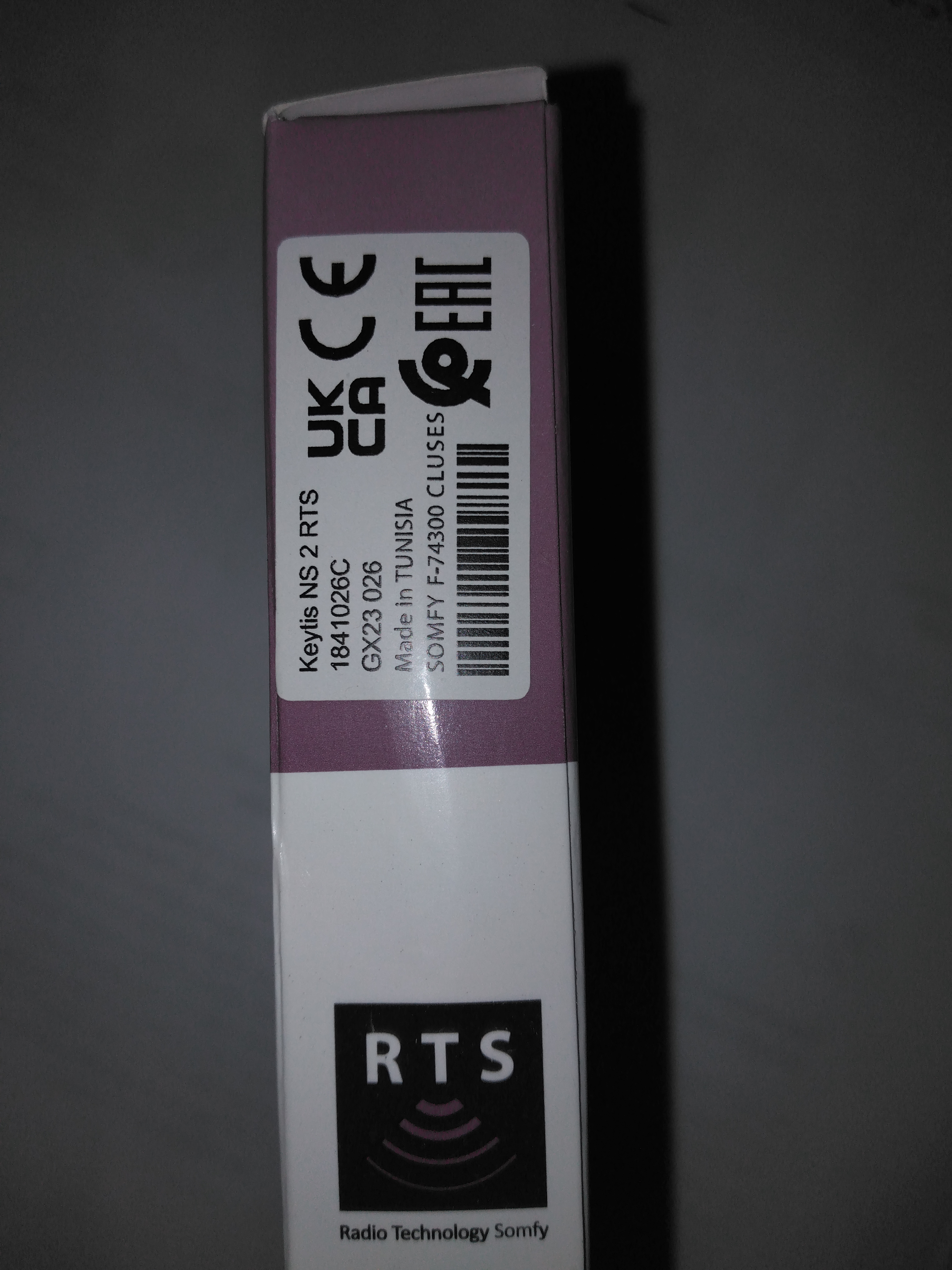

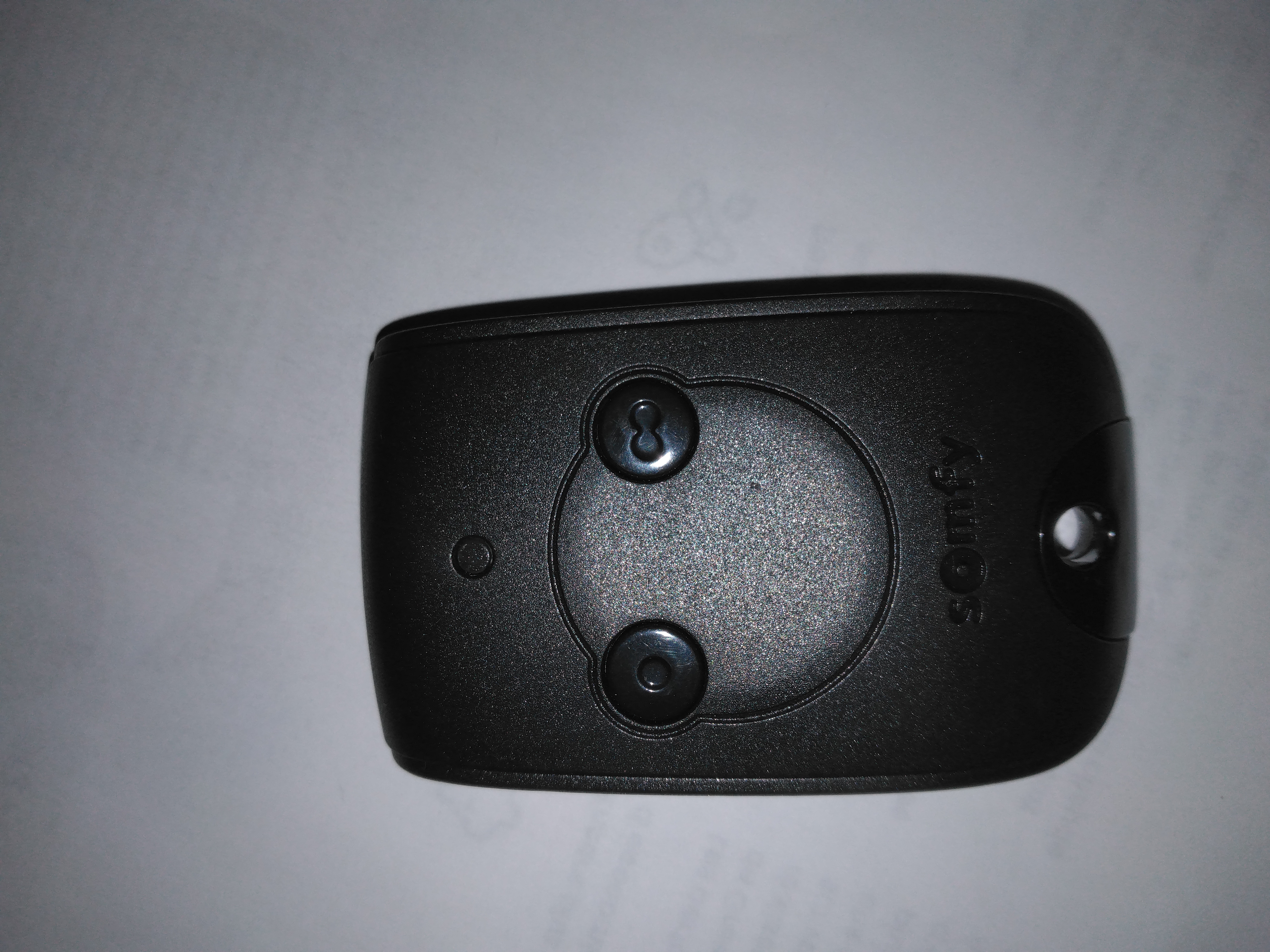

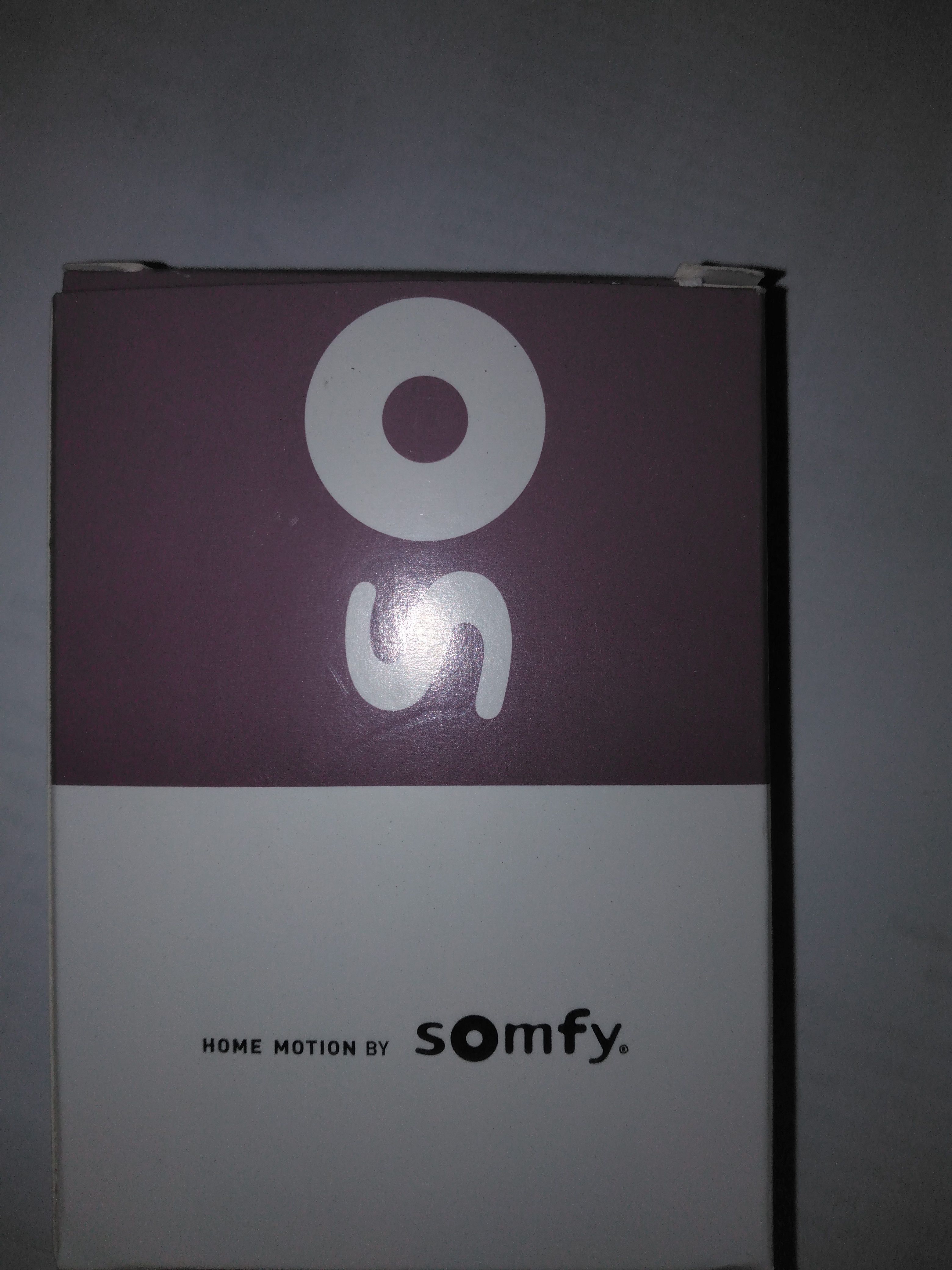

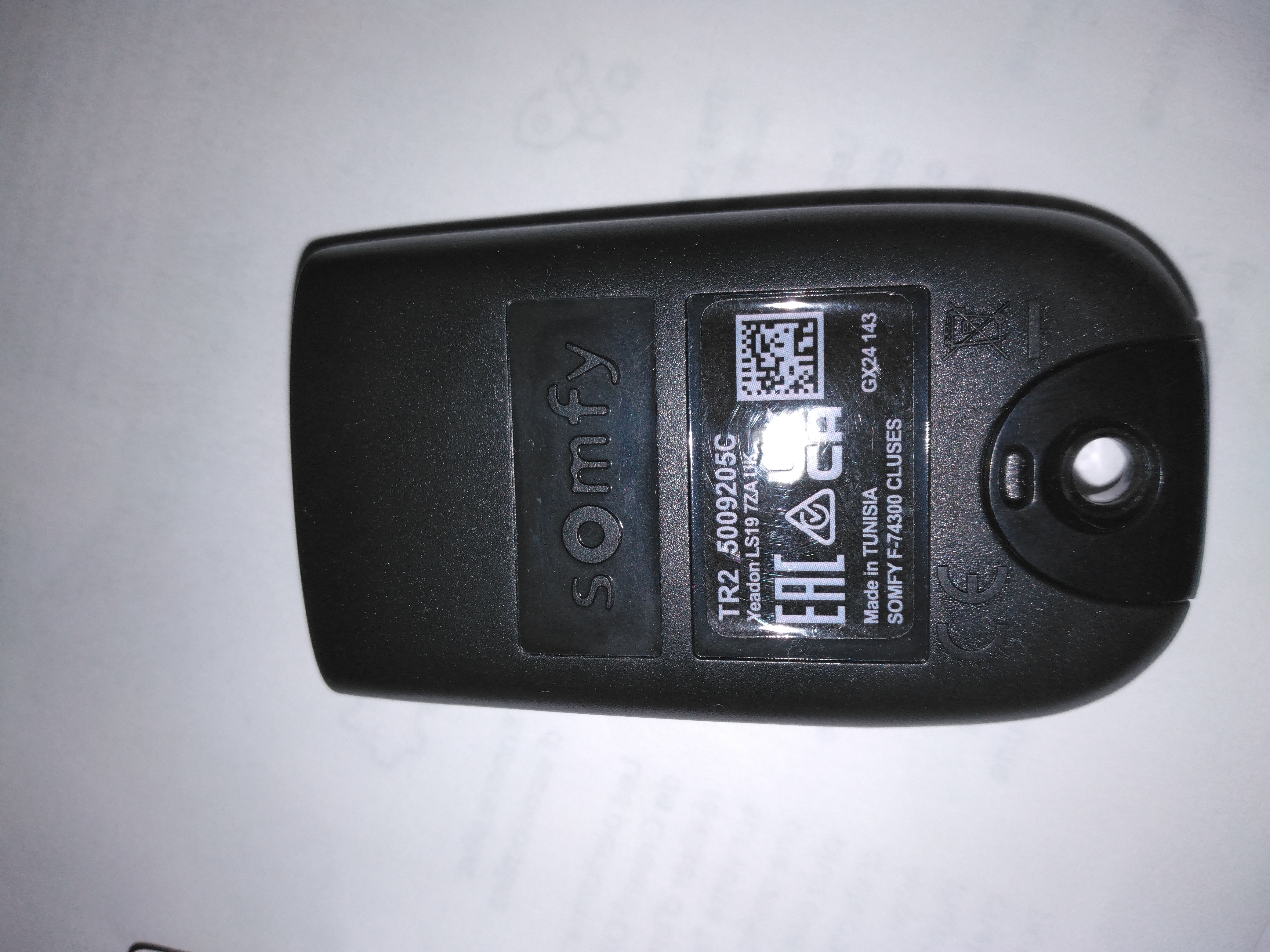

          &lt;div class=&quot;body-bd&quot;&gt;&lt;p&gt;Bonjour &lt;br /&gt;Voici les photos en pièces jointes&lt;/p&gt;&lt;/div&gt;

          &lt;div class=&quot;body-bd&quot;&gt;&lt;p&gt;Bonjour Quentin&lt;br /&gt;Voici les éléments&lt;/p&gt;&lt;/div&gt;

          &lt;div class=&quot;body-bd&quot;&gt;&lt;p&gt;Bonjour Frédéric,&lt;/p&gt;&lt;p&gt;Pourriez-vous me communiquer la référence exacte de votre télécommande à deux boutons ? Auriez-vous également la possibilité de me transmettre une photo de celle-ci ?&lt;/p&gt;&lt;p&gt;Bonne journée,&lt;/p&gt;&lt;/div&gt;
