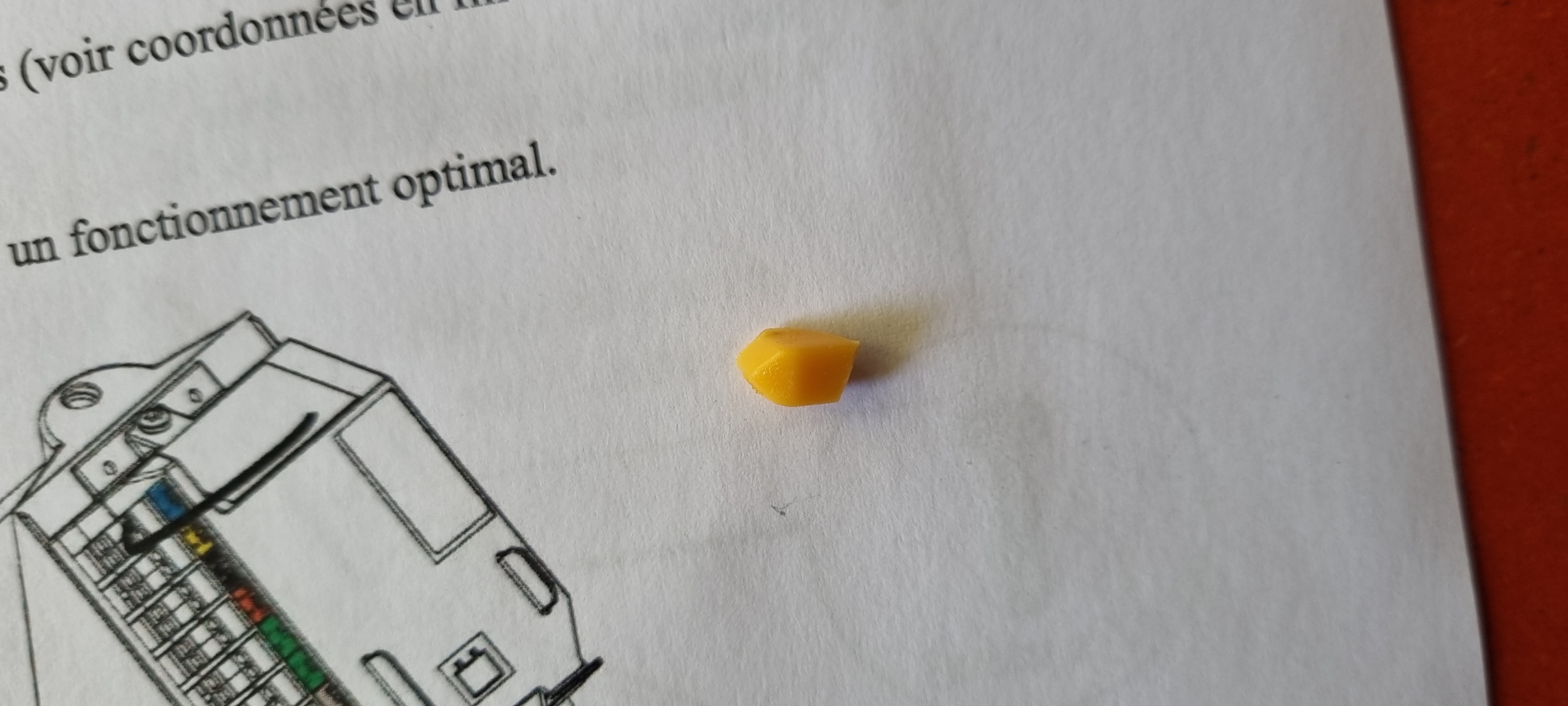

          &lt;div class=&quot;body-bd&quot;&gt;&lt;p&gt;Merci pour vos retours,&lt;/p&gt;&lt;p&gt;Le problème a été résolu à la suite d&amp;#39;une conversation avec le SAV Somfy par un RAZ de la mémoire et une reprogrammation des mouvements du portail. J&amp;#39;espère que la solution est durable!!&lt;br /&gt;En ce qui concerne cet ergot, le verrouillage ne semble pas affecté.&lt;br /&gt;Je fais l&amp;#39;hypothèse que c&amp;#39;est cet ergot qui, en se baladant dans la cloche, a provoqué un dérèglement des butées.&lt;br /&gt;A suivre ...&lt;/p&gt;&lt;/div&gt;

          &lt;div class=&quot;body-bd&quot;&gt;&lt;p&gt;Bonjour,&lt;br /&gt;Lors de l&amp;#39;ouverture ou de la fermeture j&amp;#39;ai mon moteur gauche qui en fin de course de s&amp;#39;arrete pas de tourner ou en tout cas la bobine métallique tourne en faisant du bruit.&lt;br /&gt;Voir vidéo jointe . Seul un second appuie sur la télécommande stop le moteur.&lt;br /&gt;Désolé mais vidéo ne passe pas trop lourde&lt;/p&gt;&lt;p&gt;Merci,&lt;/p&gt;&lt;/div&gt;
          &lt;div class=&quot;body-bd&quot;&gt;&lt;p&gt;Bonjour,&lt;/p&gt;&lt;p&gt;Il y a 6 ergots de ce type sur la platine mobile de verrouillage en plastique jaune.&lt;/p&gt;&lt;p&gt;Un ergot de cassé doit quand même permettre le fonctionnement en position verrouillée.&lt;/p&gt;&lt;p&gt;A moins que d&amp;#39;autres ergots cassés se baladent dans le système et empêchent le verrouillage.&lt;/p&gt;&lt;p&gt;Démontez un peut plus pour contrôler les pièces et le fonctionnement du verrouillage.&lt;/p&gt;&lt;/div&gt;

          &lt;div class=&quot;body-bd&quot;&gt;&lt;p&gt;Merci pour vos retour,&lt;br /&gt;Ci joint photo du bout de plastique jaune récupéré près du pignon &amp;quot;primaire&amp;quot;. taille 5 x 3 x 3 mm. Une extrémité est taillée en pointe, l&amp;#39;autre est cassée.&lt;br /&gt;J&amp;#39;ai fait une video pour montrer le comportement en fin de course, mais le fichier est trop gros&lt;/p&gt;&lt;/div&gt;
          &lt;div class=&quot;body-bd&quot;&gt;&lt;p&gt;A mon avis c&amp;#39;est le débrayage qui est HS d&amp;#39;où les pignons décrabotés.&lt;br /&gt;Mais comme le dit Richy une photo claire de la situation serait bien plus parlante.&lt;br /&gt;Si pignon métal, ce n&amp;#39;est pas la cloche, vérifiez l&amp;#39;axe de 95mm s 5.&lt;/p&gt;&lt;p&gt;Bonne journée&lt;/p&gt;&lt;/div&gt;
          &lt;div class=&quot;body-bd&quot;&gt;&lt;p&gt;Bonjour &lt;/p&gt;&lt;p&gt;Comme un bon croquis vaut mieux qu&amp;#39;un long discours montrez des photos de cet élément étrange.&lt;/p&gt;&lt;/div&gt;

          &lt;div class=&quot;body-bd&quot;&gt;&lt;p&gt;Bonjour,&lt;br /&gt;J&amp;#39;ai apparemment le même problème: sur un des moteurs, les fins de courses n&amp;#39;arrêtent plus le moteur qui continue à tourner en faisant le même bruit que lorsque un engrenage saute des crans. (idem à la butée d&amp;#39;ouverture et celle de fermeture).&lt;br /&gt;Ayant lu ce post, je viens de démonter la cloche et j&amp;#39;ai trouvé un petit bout de plastique jaune près du pignon &amp;quot;primaire&amp;quot; (celui connecté au moteur). Après l&amp;#39;avoir retiré et remontage le problème reste entier.&lt;br /&gt;Je me pose donc la question de l&amp;#39;utilité de changer cette cloche car le pignon (métal) et l&amp;#39;axe central semblent en bon état.&lt;br /&gt;D&amp;#39;où peut provenir ce petit bout de plastique jaune? Y aurait il une autre cause à ce &amp;quot;patinage&amp;quot;?&lt;br /&gt;Merci d&amp;#39;avance de vos commentaires&lt;br /&gt;Claude&lt;/p&gt;&lt;/div&gt;
          &lt;div class=&quot;body-bd&quot;&gt;&lt;p&gt;Je confirme en tous points le diag de Richy.&lt;/p&gt;&lt;p&gt;Profitez de l&amp;#39;occasion pour faire le ménage et une maintenance sérieuse de votre système, en vérifiant également et surtout le boitier électronique qui doit être dans le même état.&lt;br /&gt;Quoiqu&amp;#39;on en dise, Somfy c&amp;#39;est du sérieux, votre moteur est &amp;lt;2013, et, il a un sacré bon caractère :-)&lt;/p&gt;&lt;p&gt;Bonne journée à vous&lt;/p&gt;&lt;/div&gt;
          &lt;div class=&quot;body-bd&quot;&gt;&lt;p&gt;Bonjour,&lt;/p&gt;&lt;p&gt;Généralement, c&amp;#39;est le petit pignon, s&amp;#39;il est en plastique, sur l&amp;#39;arbre moteur électrique qui patine.&lt;br /&gt;Dans ce cas, il faut remplacer l&amp;#39;ensemble par le kit cloche :&lt;br /&gt;&lt;a href=&quot;https://boutique.somfy.fr/kit-cloches-moteur-pour-automatisme-evolvia.html&quot; rel=&quot;nofollow&quot;&gt;https://boutique.somfy.fr/kit-cloches-moteur-pour-automat...&lt;/a&gt;&lt;/p&gt;&lt;p&gt;Après avoir retirer la cloche et contrôlé le petit pignon, il faut aussi contrôler si l&amp;#39;axe central de 5 mm /95 mm de long n&amp;#39;est pas cassé.&lt;/p&gt;&lt;p&gt;Contrôlez aussi les autres pignons.&lt;/p&gt;&lt;/div&gt;
