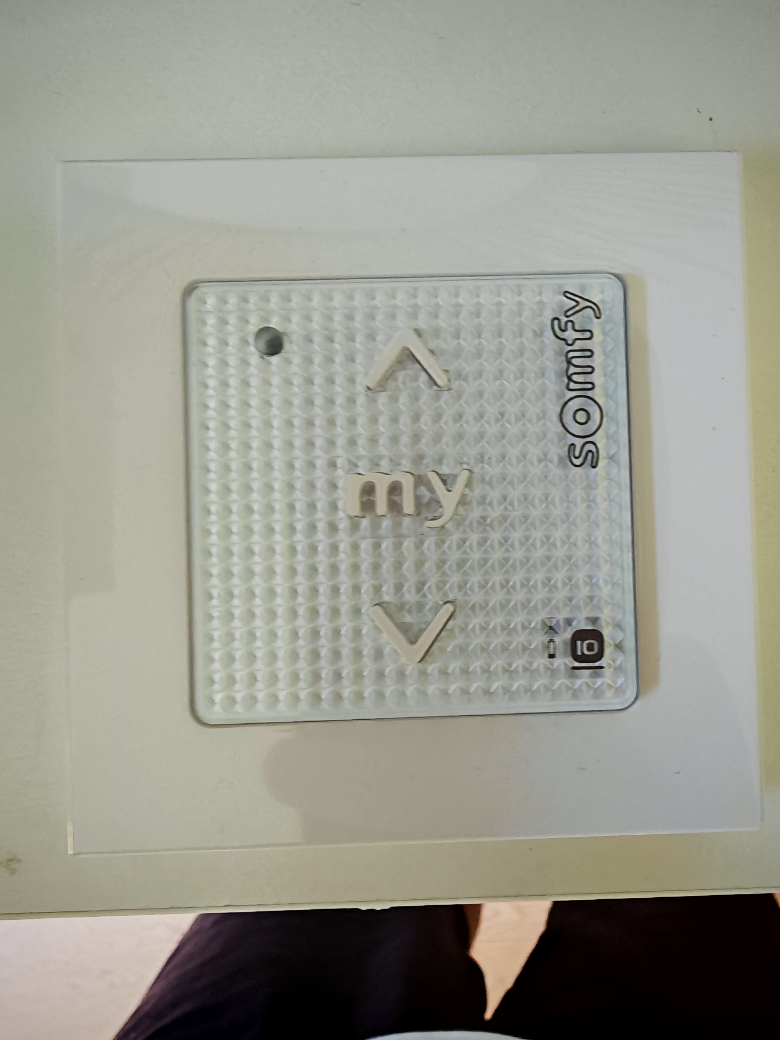

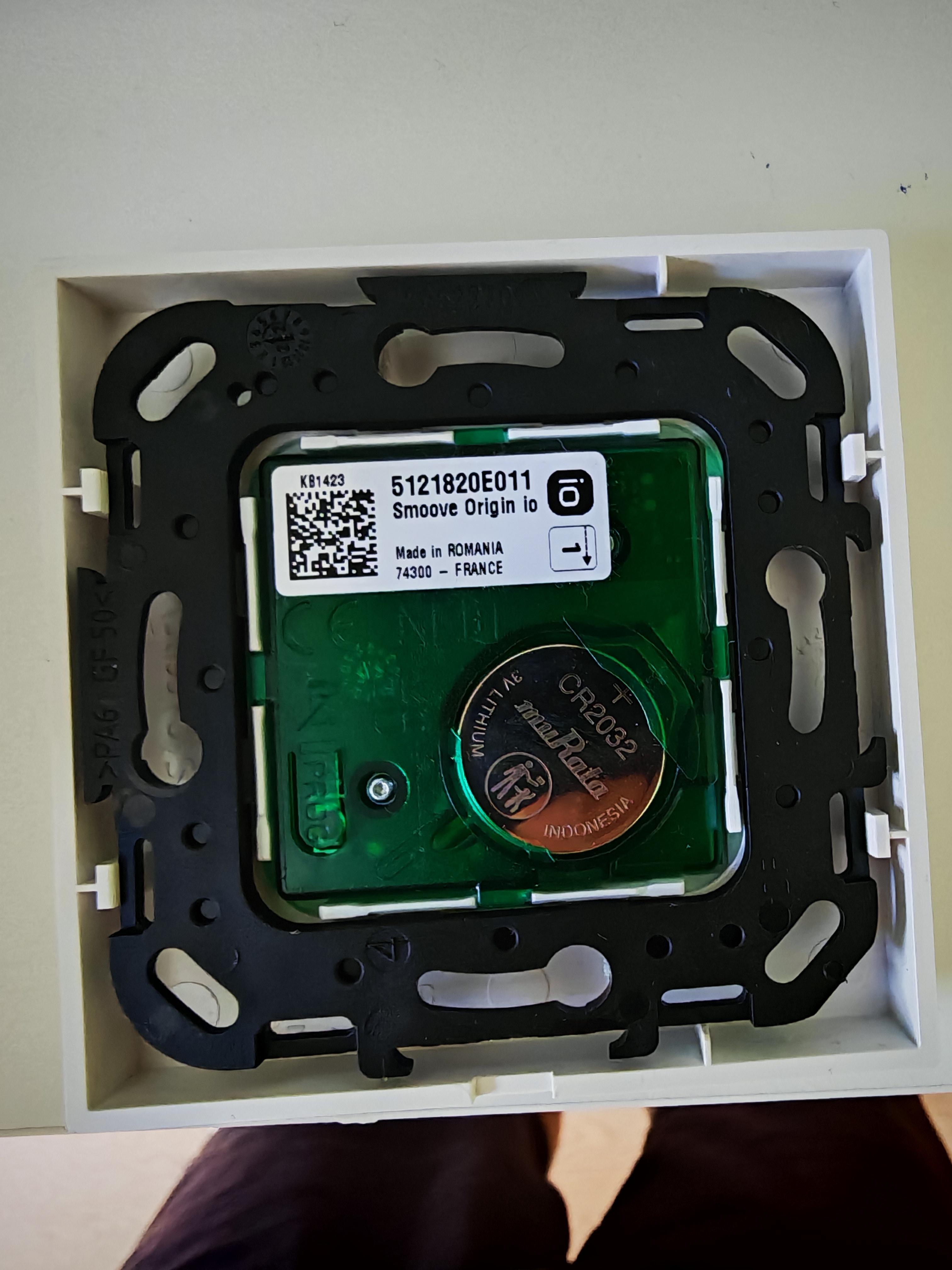

          &lt;div class=&quot;body-bd&quot;&gt;&lt;p&gt;Bonjour&lt;/p&gt;&lt;p&gt;ça confirme que ce sont des motorisations io.&lt;br /&gt;Si la 2/8/2 n&amp;#39;a pas fonctionné, essayez celle-ci :&lt;/p&gt;&lt;p&gt;&lt;a title=&quot;FAQ : Comment effectuer une remise à zéro et une reprogrammation d&amp;#39;un moteur RS100 IO ?&quot; href=&quot;https://forum.somfy.fr/questions/1710594-faq-effectuer-remise-zero-reprogrammation-moteur-rs100-io&quot;&gt;https://forum.somfy.fr/questions/1710594-faq-effectuer-remise-zero-reprogrammation-moteur-rs100-io&lt;/a&gt;&lt;/p&gt;&lt;/div&gt;

          &lt;div class=&quot;body-bd&quot;&gt;&lt;p&gt;Jean-Luc,&lt;br /&gt;Avant de me lancer dans la manutention, voici une photo de la télécommande d&amp;#39;un des volets.&lt;br /&gt;Bruno&lt;/p&gt;&lt;/div&gt;

          &lt;div class=&quot;body-bd&quot;&gt;&lt;p&gt;Bonjour&lt;/p&gt;&lt;p&gt;Il n&amp;#39;y a pas vraiment d&amp;#39;astuce, à part enlever le moteur du tube. Postez une photo recto/verso de la télécommande, ça peut aider.&lt;/p&gt;&lt;/div&gt;
