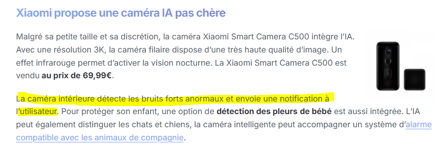

          &lt;div class=&quot;body-bd&quot;&gt;&lt;p&gt;Bonjour Robert&lt;br /&gt;Suite a votre dernière réponse j&amp;#39;ai trouvé dans mes recherches la caméra avec la fonctionnalité que vous cherchez a savoir vous prévenir si il y a bruit très fort donc la sirène de la Protexiom.&lt;/p&gt;&lt;/div&gt;

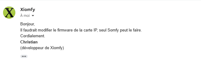

          &lt;div class=&quot;body-bd&quot;&gt;&lt;p&gt;Bonsoir Robert&lt;br /&gt;Comme promis voici la réponse du développeur Xiomfy &lt;/p&gt;&lt;p&gt;&amp;quot;Il faudrait modifier le firmware de la carte IP, seul Somfy peut le faire.&lt;br /&gt;Cordialement.&lt;br /&gt;Christian&lt;br /&gt;(développeur de Xiomfy)&amp;quot;&lt;/p&gt;&lt;p&gt;En résumé, ce n&amp;#39;est pas une modification applicative mais une modification harware sur un matériel qui n&amp;#39;est plus fabriqué.&lt;/p&gt;&lt;/div&gt;
