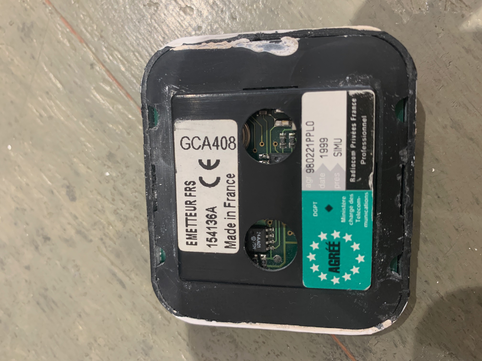

          &lt;div class=&quot;body-bd&quot;&gt;&lt;p&gt;Bonjour&lt;br /&gt;Il faut réinitialiser le moteur&lt;br /&gt;Voici le tuto vidéo&lt;br /&gt;
      &lt;iframe type=&quot;text/html&quot; width=&quot;320&quot; height=&quot;240&quot; src=&quot;//www.youtube.com/embed/p0F3aO1mPMg&quot; frameborder=&quot;0&quot; allowfullscreen&gt;&lt;/iframe&gt;

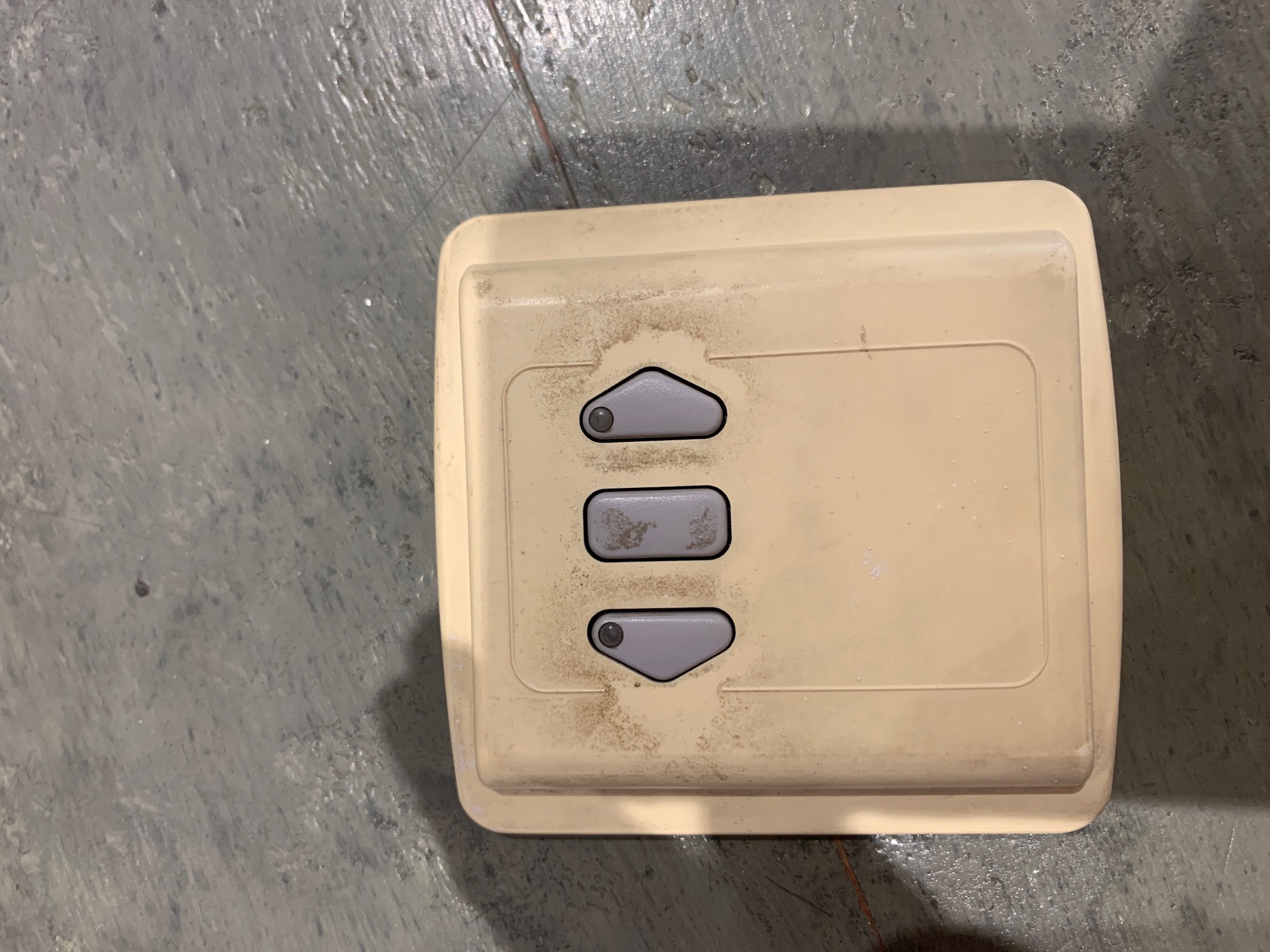

          &lt;div class=&quot;body-bd&quot;&gt;&lt;p&gt;Bonjour,&lt;br /&gt;je voudrais remplacer un ancien émetteur 154136A par un plus récent, 1871054A ou 1871349A par simple apairage sans avoir à tout reprogrammer. Mais je ne trouve pas le bouton program sur le 154136A. Quelqu&amp;#39;un sait-il comment faire ?&lt;/p&gt;&lt;p&gt;Merci d&amp;#39;avance ,&lt;/p&gt;&lt;/div&gt;
