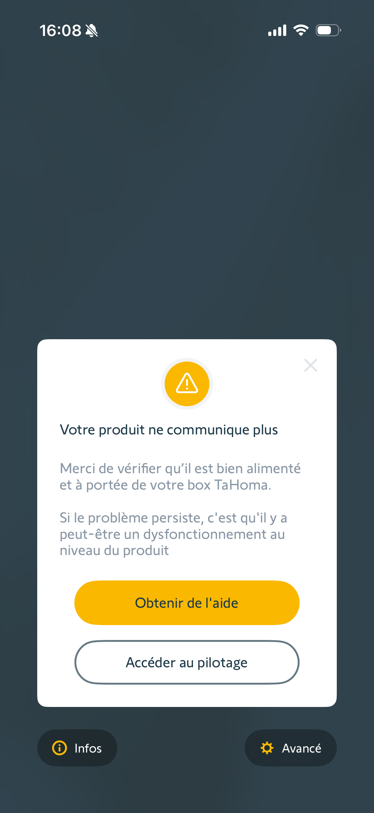

          &lt;div class=&quot;body-bd&quot;&gt;&lt;p&gt;Bonjour,&lt;br /&gt;J&amp;#39;ai régulièrement des erreurs de communication sur ma pergola et mon volet (pergola avec lames orientables et &amp;quot;zip&amp;quot;s).&lt;br /&gt;Pouvez vous regarder ce qu&amp;#39;il en est ?&lt;br /&gt;Code PIN : 2103-2497-4677 (c&amp;#39;est un kit de connectivité)&lt;/p&gt;&lt;p&gt;Merci d&amp;#39;avance,&lt;/p&gt;&lt;p&gt;Cordialement,&lt;br /&gt;François D&lt;/p&gt;&lt;/div&gt;

          &lt;div class=&quot;body-bd&quot;&gt;&lt;p&gt;Bonjour,&lt;br /&gt;J’ai à nouveau le soucis, mais maintenant sur les volets de la pergola où les lames ou les lumières, ça dépend… c’est de pire en pire. Ce qui est dingue c’est qu’en accédant au pilotage ça marche…&lt;/p&gt;&lt;/div&gt;

          &lt;div class=&quot;body-bd&quot;&gt;&lt;p&gt;Bonjour francois,&lt;br /&gt;J&amp;#39;ai fais une manipulation.&lt;br /&gt;Pouvez vous ressayer?&lt;br /&gt;Bonne journée&lt;/p&gt;&lt;/div&gt;

          &lt;div class=&quot;body-bd&quot;&gt;&lt;p&gt;Bonsoir,&lt;br /&gt;À nouveau les problèmes, pour les zips de la pergola…&lt;br /&gt;Vous pouvez regarder ?&lt;br /&gt;Merci beaucoup&lt;/p&gt;&lt;/div&gt;

          &lt;div class=&quot;body-bd&quot;&gt;&lt;p&gt;Bonjour,&lt;br /&gt;Il est à 5m de la tv, mais branché sur une prise qui a également un relais zigbee. le repeteur wifi est à 6 ou 7m mais sans mur entre les deux. Sur votre monitoring il y a un probleme de signal ? d&amp;#39;interférence ?&lt;br /&gt;Cordialement,&lt;br /&gt;François D&lt;/p&gt;&lt;/div&gt;

          &lt;div class=&quot;body-bd&quot;&gt;&lt;p&gt;Bonjour François,&lt;br /&gt;J&amp;#39;ai fais une manipulation sur votre kit.&lt;br /&gt;Je vous invite à le déplacer et l&amp;#39;éloigner au maximum de la télévision... ect&lt;br /&gt;Bonne journée,&lt;/p&gt;&lt;/div&gt;
