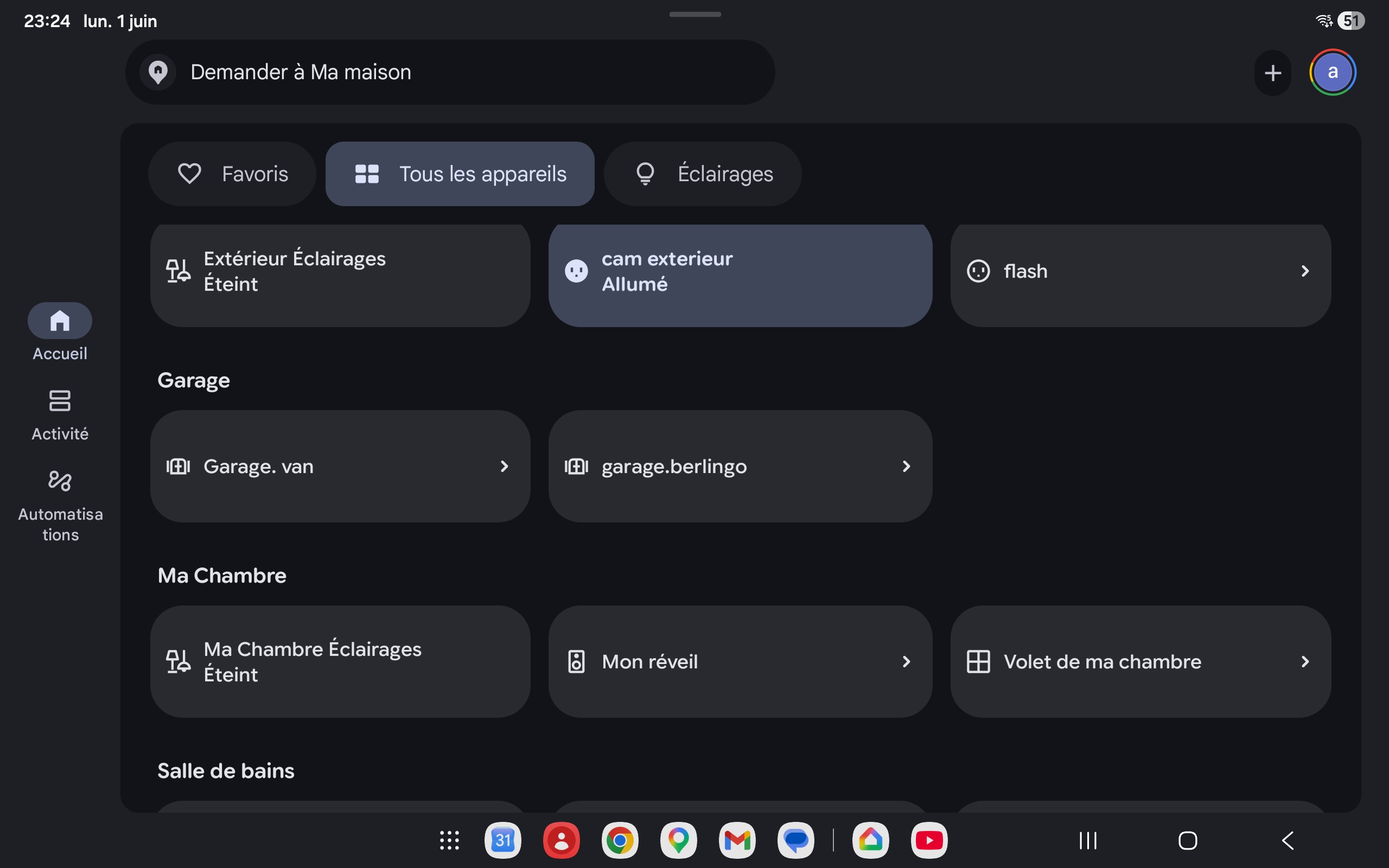

          &lt;div class=&quot;body-bd&quot;&gt;&lt;p&gt;Bonjour Vanessa. Oui c’est bien ce récepteur que j’ai. Ci joint la capture d&amp;#39;écran de la page d&amp;#39;accueil de google home.&lt;br /&gt;Cordialement &lt;br /&gt;Alain&lt;/p&gt;&lt;/div&gt;

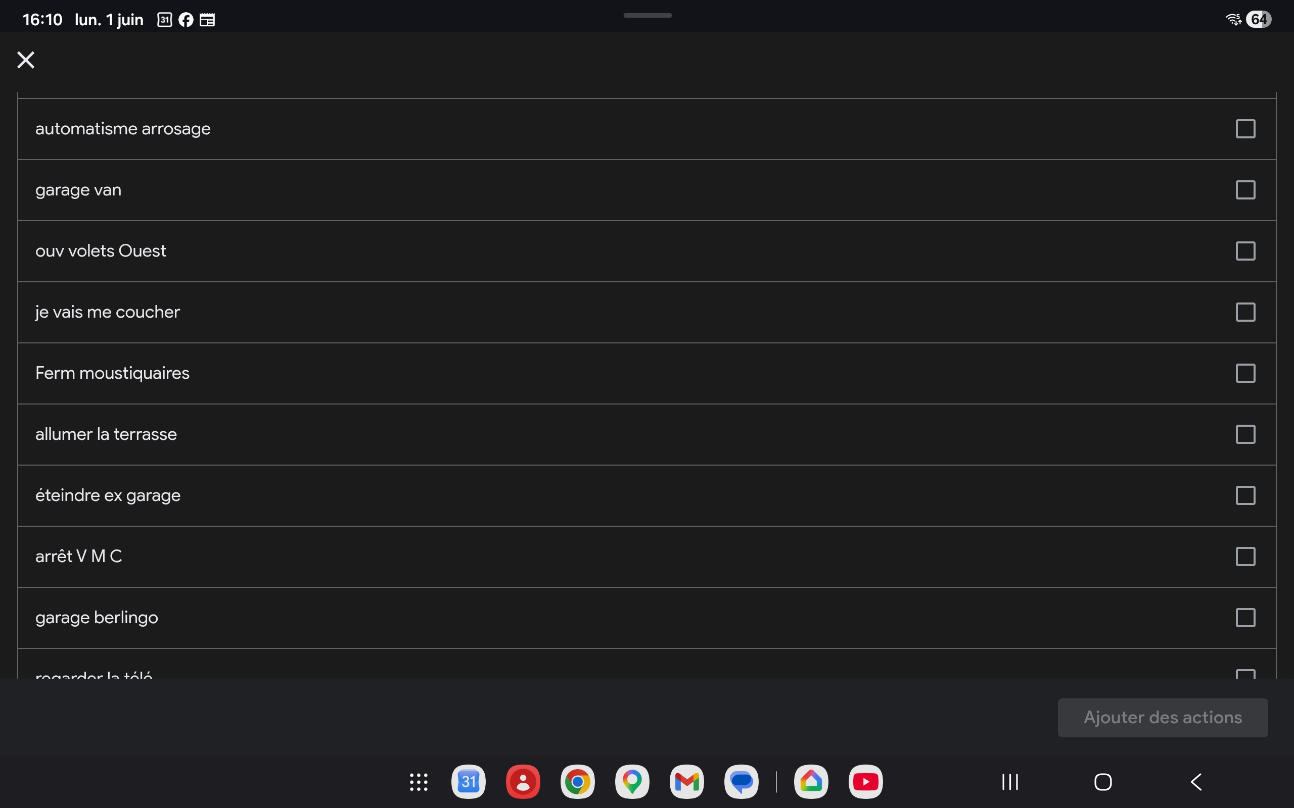

          &lt;div class=&quot;body-bd&quot;&gt;&lt;p&gt;Bonjour Vanessa. Ce n&amp;#39;est pas une motorisation somfy mais mon portail est commandé par un Récepteur portail / porte de garage RTS (extérieur) somfy. J’ai installer le même récepteur à la même période pour mes portes de garages et cela fonctionne bien. J’ai essayé de dissocier est ré- associer somfy à google home mais cela n’a rien changé. Ci joint une capture d&amp;#39;écran pour vous montrer que mes deux garages apparaissent bien dans les scènes de google home mais pas le portail &lt;br /&gt;Cordialement &lt;br /&gt;Alain&lt;/p&gt;&lt;/div&gt;
