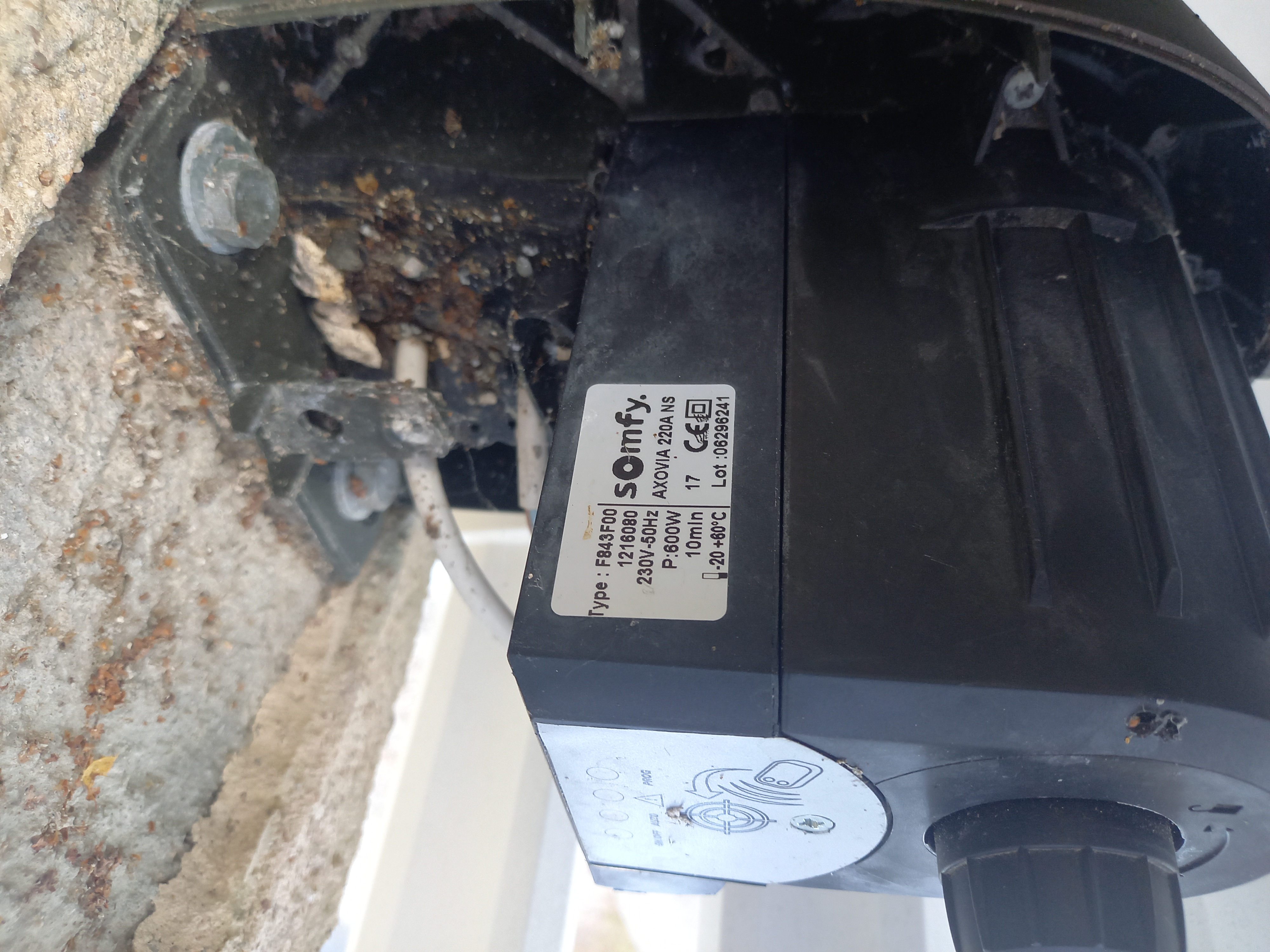

          &lt;div class=&quot;body-bd&quot;&gt;&lt;p&gt;Bonjour,&lt;/p&gt;&lt;p&gt;Au vu de la vidéo et de la photo, c&amp;#39;est une panne classique qui se résout facilement par la réparation économique du boîtier.&lt;br /&gt;Contact ici : &lt;a href=&quot;https://forum.somfy.fr/users/6899912&quot; rel=&quot;nofollow&quot;&gt;https://forum.somfy.fr/users/6899912&lt;/a&gt;&lt;/p&gt;&lt;p&gt;Ou le remplacement du boîtier électronique, ou de la motorisation.&lt;/p&gt;&lt;/div&gt;

          &lt;div class=&quot;body-bd&quot;&gt;&lt;p&gt;Bonjour, je mets en pièce jointe 1 vidéo et une photo avec les références du moteur. &lt;br /&gt;Merci pour votre aide &lt;br /&gt;Cordialement&lt;/p&gt;&lt;/div&gt;

          &lt;div class=&quot;body-bd&quot;&gt;&lt;p&gt;&amp;quot;&amp;quot;Ou au moins, photos du boîtier électronique.&amp;quot;&amp;quot;&lt;/p&gt;&lt;p&gt;Sur ce modèle, il y a au moins 3 modèles de boîtiers possible.&lt;/p&gt;&lt;p&gt;Et s&amp;#39;il y a une batterie, contrôlez la présence du secteur 230 V~.&lt;/p&gt;&lt;/div&gt;
