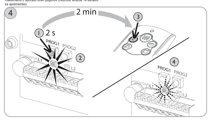

          &lt;div class=&quot;body-bd&quot;&gt;&lt;p&gt;Pour être plus précis, l&amp;#39;appui sur le bouton Prog 1 s&amp;#39;allume mais ne clignote pas...&lt;/p&gt;&lt;/div&gt;

          &lt;div class=&quot;body-bd&quot;&gt;&lt;p&gt;la notice...&lt;/p&gt;&lt;/div&gt;

          &lt;div class=&quot;body-bd&quot;&gt;&lt;p&gt;Bonjour,&lt;br /&gt;J&amp;#39;ai installé le récepteur RTS  2400556 comme prévu.&lt;br /&gt;Après quelques galères, j&amp;#39;ai dû désactiver le mode basse consommation du moteur serena io afin qu&amp;#39;il soit alimenté en permanence en 24 V.&lt;br /&gt;J&amp;#39;ai réussi à programmer 5 télécommandes  Keytis 2 canaux RTS avec un peu de réussite car le tuto n&amp;#39;est pas très clair.&lt;br /&gt;Impossible depuis d&amp;#39;en programmer une autre.&lt;br /&gt;Quelle est la procédure exacte?&lt;br /&gt;Cdt, CC&lt;/p&gt;&lt;/div&gt;
