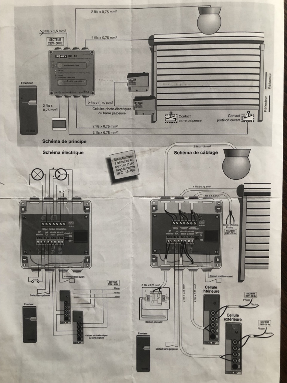

          &lt;div class=&quot;body-bd&quot;&gt;&lt;p&gt;Il faudra remplacer votre récepteur par un Rollixo Optimo (RTS) ou Smart (IO). Tout le reste peut rester en place.&lt;/p&gt;&lt;p&gt;Bonne journée&lt;/p&gt;&lt;/div&gt;

          &lt;div class=&quot;body-bd&quot;&gt;&lt;p&gt;Bonjour,&lt;/p&gt;&lt;p&gt;Quelle est la procédure recommandée pour remplacer un vieux système RC10 (dont les télécommandes sont aujourd&amp;#39;hui obsolètes). Est-ce possible de changer juste le récepteur HF et d&amp;#39;acheter de nouvelles télécommandes ? Faut-il remplacer tout le boitier ? Ou même tout le système  (moteur, volet...) ?&lt;/p&gt;&lt;p&gt;Merci&lt;/p&gt;&lt;/div&gt;

          &lt;div class=&quot;body-bd&quot;&gt;&lt;p&gt;Je mets une photo du système en pj. Le récepteur RC10 supporte le branchement d&amp;#39;un bouton poussoir extérieur.  Peut-être que ce bouton pourrait être remplacé par un récepteur HF connecté à une télécommande ?&lt;/p&gt;&lt;/div&gt;
