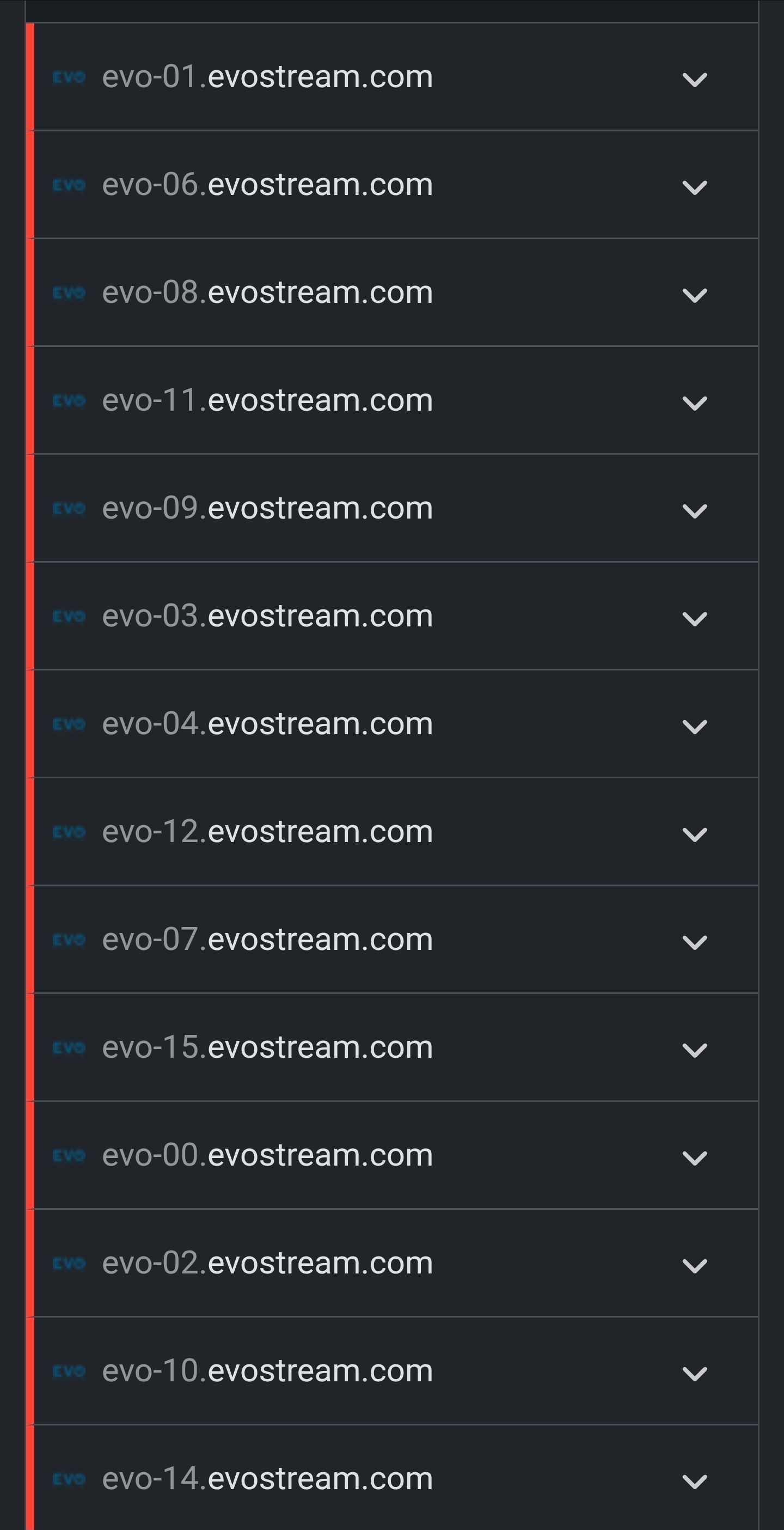

          &lt;div class=&quot;body-bd&quot;&gt;&lt;p&gt;Bonjour Yohann,&lt;/p&gt;&lt;p&gt;Merci pour le partage, c&amp;#39;est une piste intéressante — le lien avec l&amp;#39;alarme désactivée et le mode confidentialité actif mérite clairement d&amp;#39;être testé et remonté à Somfy.&lt;/p&gt;&lt;p&gt;Pour compléter avec des chiffres concrets : sur mon relevé des dernières 24h, la caméra a généré 101 872 requêtes DNS vers evostream.com, soit 75,29 % du trafic DNS total de mon réseau. Les requêtes sont réparties uniformément sur 16 nœuds (evo-00 à evo-15), à raison d&amp;#39;environ 6 % par nœud.&lt;/p&gt;&lt;p&gt;Merci aussi à Jacky pour sa réponse.&lt;/p&gt;&lt;p&gt;J&amp;#39;espère que Somfy prendra en compte ces éléments pour un prochain correctif firmware.&lt;/p&gt;&lt;/div&gt;

          &lt;div class=&quot;body-bd&quot;&gt;&lt;p&gt;Bonjour à tous,&lt;/p&gt;&lt;p&gt;En surveillant le trafic réseau de ma maison, j&amp;#39;ai constaté un comportement anormal sur ma caméra Indoor Somfy réf. 2401507 (volet motorisé, Full HD 1080p, firmware 2.11.4).&lt;/p&gt;&lt;p&gt;En 24 heures, elle a généré environ 107 000 requêtes DNS vers le cluster evostream.com, réparties sur 16 nœuds (evo-00 à evo-15.evostream.com), soit environ 2 requêtes par seconde en continu.&lt;/p&gt;&lt;p&gt;Détail du relevé sur 24h :&lt;/p&gt;&lt;ul&gt;&lt;li&gt;evo-10.evostream.com : 6 718&lt;/li&gt;&lt;li&gt;evo-08.evostream.com : 6 705&lt;/li&gt;&lt;li&gt;evo-07.evostream.com : 6 644&lt;/li&gt;&lt;li&gt;evo-06.evostream.com : 6 629&lt;/li&gt;&lt;li&gt;evo-12.evostream.com : 6 607&lt;/li&gt;&lt;li&gt;evo-14.evostream.com : 6 416&lt;/li&gt;&lt;li&gt;evo-03.evostream.com : 6 316&lt;/li&gt;&lt;li&gt;evo-05.evostream.com : 6 286&lt;/li&gt;&lt;li&gt;evo-04.evostream.com : 6 285&lt;/li&gt;&lt;li&gt;evo-15.evostream.com : 6 202&lt;/li&gt;&lt;li&gt;evo-11.evostream.com : 6 079&lt;/li&gt;&lt;li&gt;evo-09.evostream.com : 5 936&lt;/li&gt;&lt;li&gt;evo-01.evostream.com : 5 913&lt;/li&gt;&lt;li&gt;evo-00.evostream.com : 5 812&lt;/li&gt;&lt;li&gt;evo-13.evostream.com : 5 493&lt;/li&gt;&lt;li&gt;evo-02.evostream.com : 5 413&lt;/li&gt;&lt;/ul&gt;&lt;p&gt;La caméra fonctionne correctement par ailleurs : flux vidéo accessible à distance, notifications actives. Il ne s&amp;#39;agit donc pas d&amp;#39;un problème de connectivité.&lt;/p&gt;&lt;p&gt;Ce comportement suggère que le firmware ignore le TTL des réponses DNS et résout en boucle les mêmes domaines sans cache local — un bug documenté sur d&amp;#39;autres caméras IoT du marché.&lt;/p&gt;&lt;p&gt;Mes questions :&lt;br /&gt;1. D&amp;#39;autres utilisateurs du modèle 2401507 observent-ils le même comportement ?&lt;br /&gt;2. Ce bug est-il connu des équipes Somfy ?&lt;br /&gt;3. Un correctif firmware est-il prévu ?&lt;/p&gt;&lt;p&gt;Merci d&amp;#39;avance pour vos retours.&lt;/p&gt;&lt;/div&gt;

          &lt;div class=&quot;body-bd&quot;&gt;&lt;p&gt;J&amp;#39;ai exactement le même problème, au début je pensais que ma box était avec un vieux botnet quand j&amp;#39;ai vu ces logs sur mon  nextdns, puis j&amp;#39;ai trouvé que c&amp;#39;était la caméra qui faisait ces pings mais uniquement quand l&amp;#39;alarme n&amp;#39;est pas activer et quand le mode confidentialité est activé sinon il n&amp;#39;y a plus tout ces floods dns&lt;/p&gt;&lt;/div&gt;
