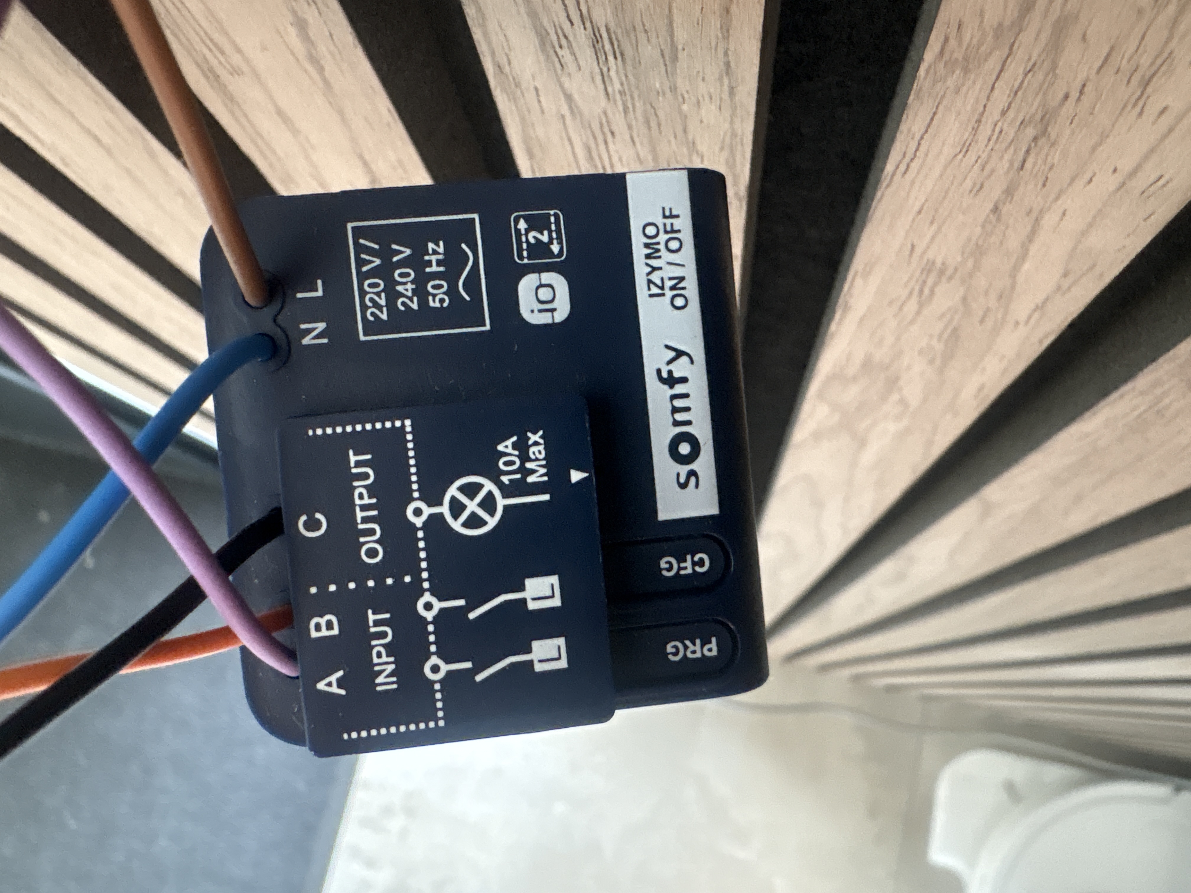

          &lt;div class=&quot;body-bd&quot;&gt;&lt;p&gt;Bonjour à tous&lt;/p&gt;&lt;p&gt;Je n’arrive à associer mon récepteur Izymo Io avec Clé 2 pour Lampe sur ma Tahoma car il me demande de transférer la clé mais je ne sais pas comment faire .&lt;br /&gt;Pourtant j’ai réussi à associer une smoove .&lt;br /&gt;Merci pour votre aide.&lt;br /&gt;Cordialement&lt;/p&gt;&lt;/div&gt;
          &lt;div class=&quot;body-bd&quot;&gt;&lt;p&gt;Bonjour Aranud,&lt;br /&gt;Il va falloir remettre à zéro le Izymo et tester de nouveau l&amp;#39;appairage.&lt;br /&gt;Restez appuyer 10 sec sur le Bouton Prog, une fois que le voyant est éteint, refaites 3 sec dessus et lancer la recherche sur Tahoma.&lt;br /&gt;Bonne journée,&lt;/p&gt;&lt;/div&gt;

          &lt;div class=&quot;body-bd&quot;&gt;&lt;p&gt;Bonsoir Jacky,&lt;br /&gt;Je l’ai fais mais ça ne prend pas il me dis qu’il faut transfére la Clé . Mais je n’arrive pas&lt;/p&gt;&lt;/div&gt;

          &lt;div class=&quot;body-bd&quot;&gt;&lt;p&gt;Si vous avez associé la smoove a l&amp;#39;izymo&lt;/p&gt;&lt;p&gt;Ajouter un équipement&lt;br /&gt;Lumières et prises&lt;br /&gt;Somfy&lt;br /&gt;Micro module&lt;br /&gt;Smoove&lt;br /&gt;Suivez les indications de l&amp;#39;application.&lt;/p&gt;&lt;/div&gt;

          &lt;div class=&quot;body-bd&quot;&gt;&lt;p&gt;Bonjour Jacky &lt;br /&gt;Quand je vais sur recevoir clé il me demande de prendre contact avec Somfy.&lt;/p&gt;&lt;/div&gt;

          &lt;div class=&quot;body-bd&quot;&gt;&lt;p&gt;Bonjour &lt;br /&gt;Pour accéder à la gestion de la clé IO sur l&amp;#39;application Tahoma&lt;/p&gt;&lt;p&gt;.../Configuration de l&amp;#39;installation&lt;br /&gt;Dans le pavé Box  cliquer sur Accéder aux paramètres&lt;br /&gt;Paramètres avancés&lt;br /&gt;Gestion Clé IO&lt;/p&gt;&lt;/div&gt;
