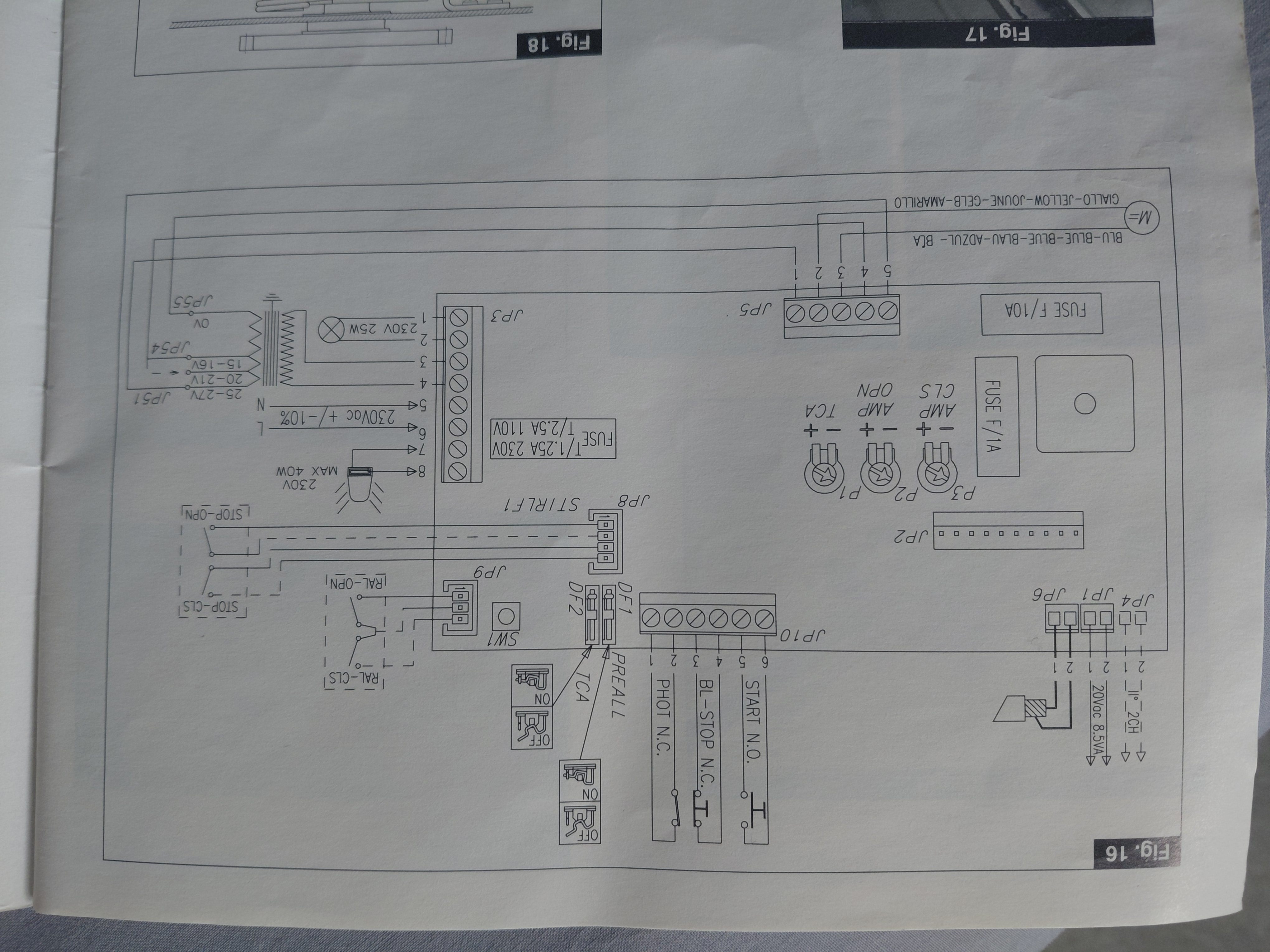

          &lt;div class=&quot;body-bd&quot;&gt;&lt;p&gt;Bonjour,&lt;br /&gt;Je souhaiterais installer un récepteur access io 1841229 sur ma porte de garage BFT TIR 60 - 120 afin de pouvoir utiliser la même télécommande que celle de mon portail (Elixo 3S M io) Étant donné que c&amp;#39;est un moteur assez vieux je ne sais pas comment le brancher. Par ailleurs j&amp;#39;ai aussi un contact sec pour ouvrir la porte via un poussoir. Pouvez vous m&amp;#39;aider svp, j&amp;#39;ai mis en pj le schéma de câblage et la légende.&lt;/p&gt;&lt;p&gt;Merci par avance pour votre aide.&lt;/p&gt;&lt;p&gt;Bonne journée&lt;/p&gt;&lt;/div&gt;

          &lt;div class=&quot;body-bd&quot;&gt;&lt;p&gt;JP1 1/2 moteur = 1/2 récepteur = alim 18/24v&lt;br /&gt;JP10 5/6 moteur = 3/4 récepteur = contact sec pas à pas.&lt;/p&gt;&lt;p&gt;Bonne soirée&lt;/p&gt;&lt;/div&gt;
