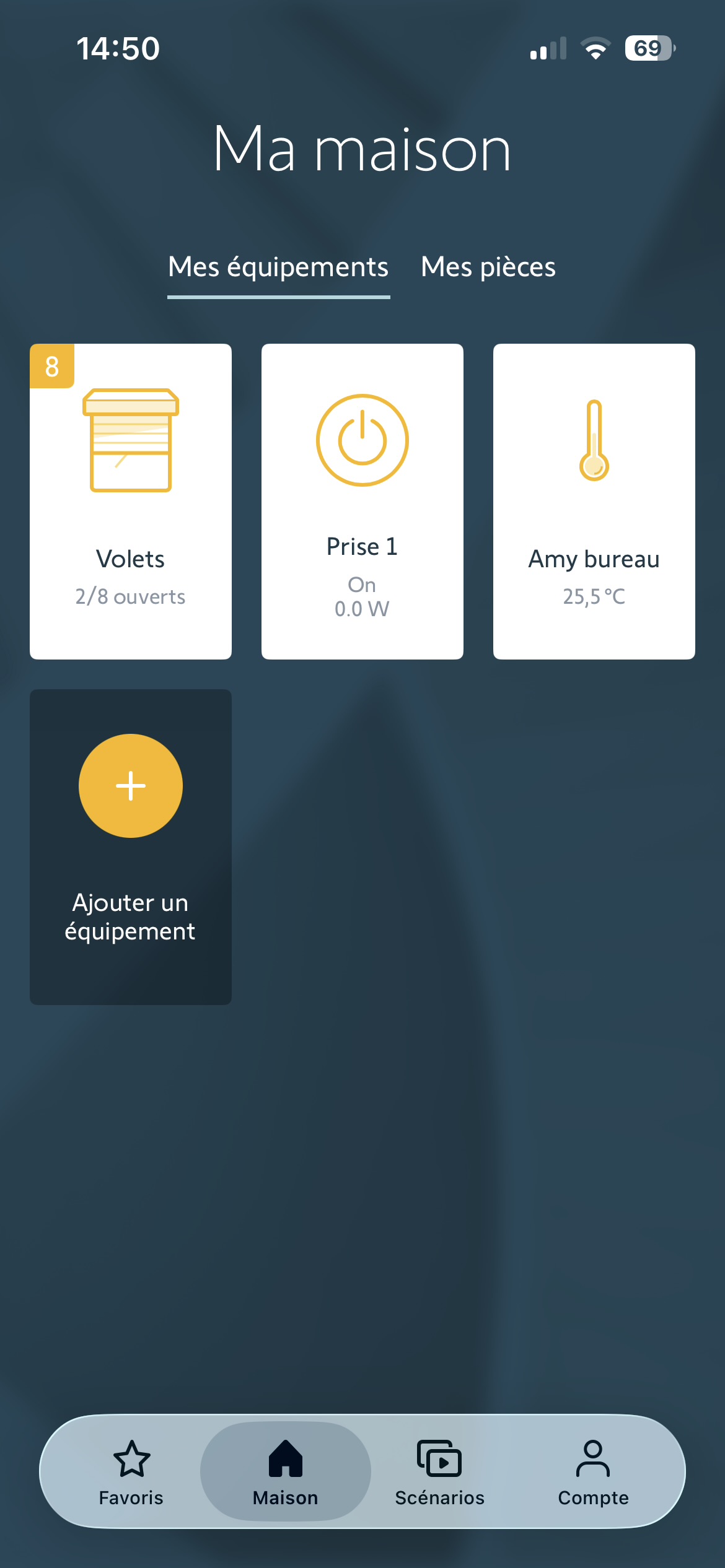

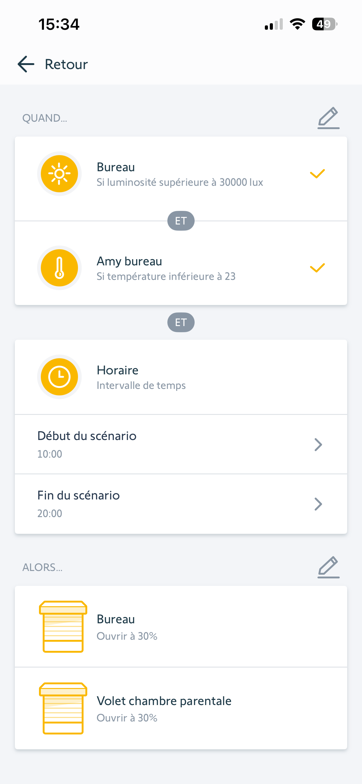

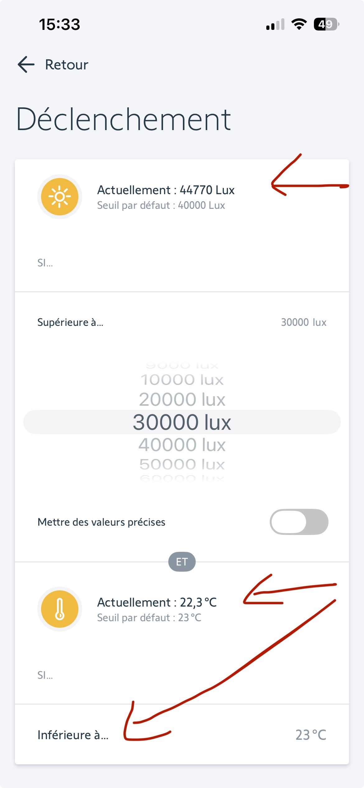

          &lt;div class=&quot;body-bd&quot;&gt;&lt;p&gt;Bonjour Vanessa, oui  j’ai réussi à l’appairer 2 fois avec le moteur en parallèle d’ une télécommande simple amy shutter. Les deux commandaient bien le,moteur. Mais dès que je tentais d’ ajouter la sun protect à la tahoma switch , les deux ne fonctionnaient plus et je devais tout réinstaller. J’ai donc abandonné. Et comme la sun protect ne fermait même pas via la température le store en mode locale simple , j’ ai abandonné….&lt;/p&gt;&lt;/div&gt;

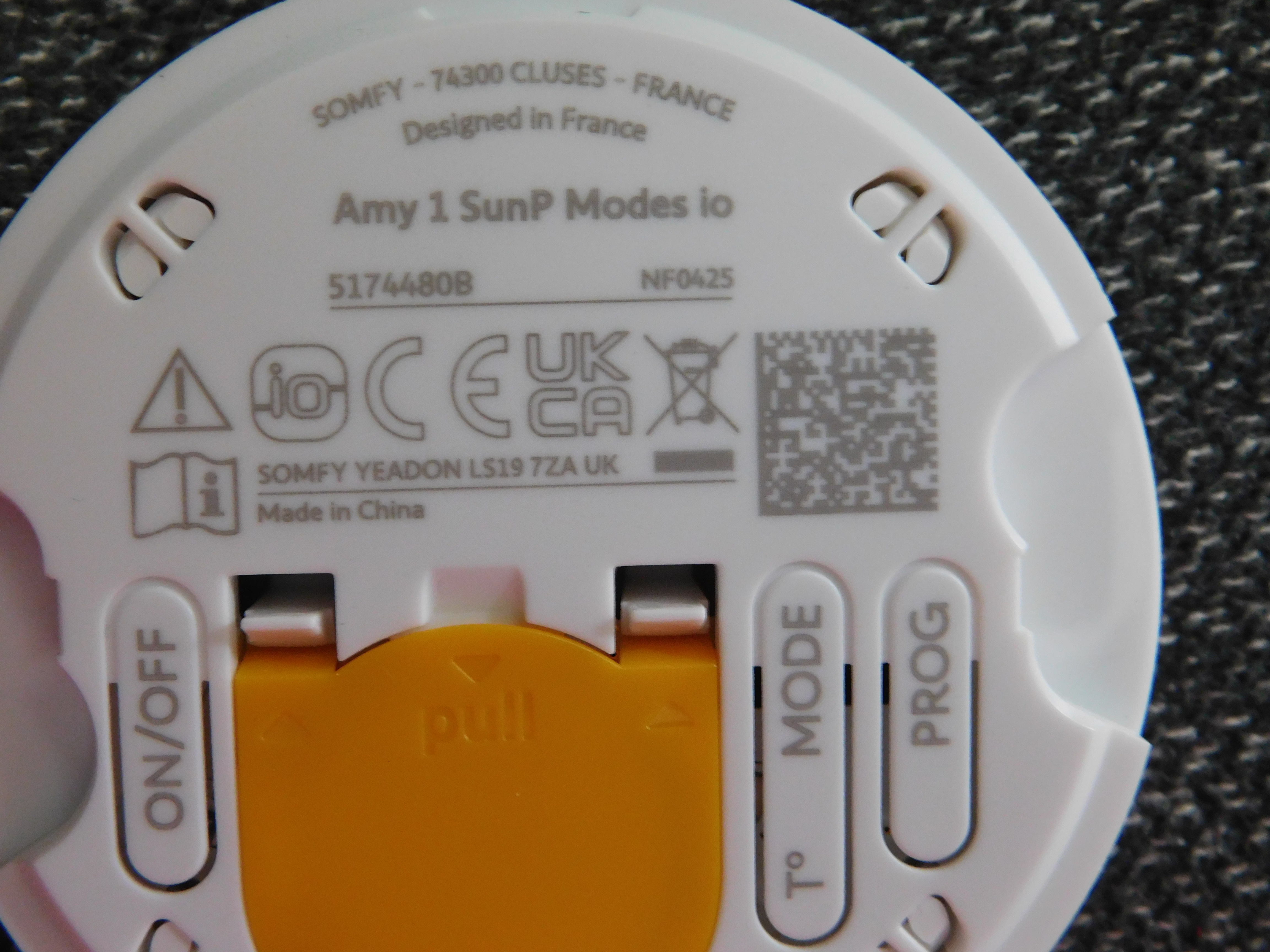

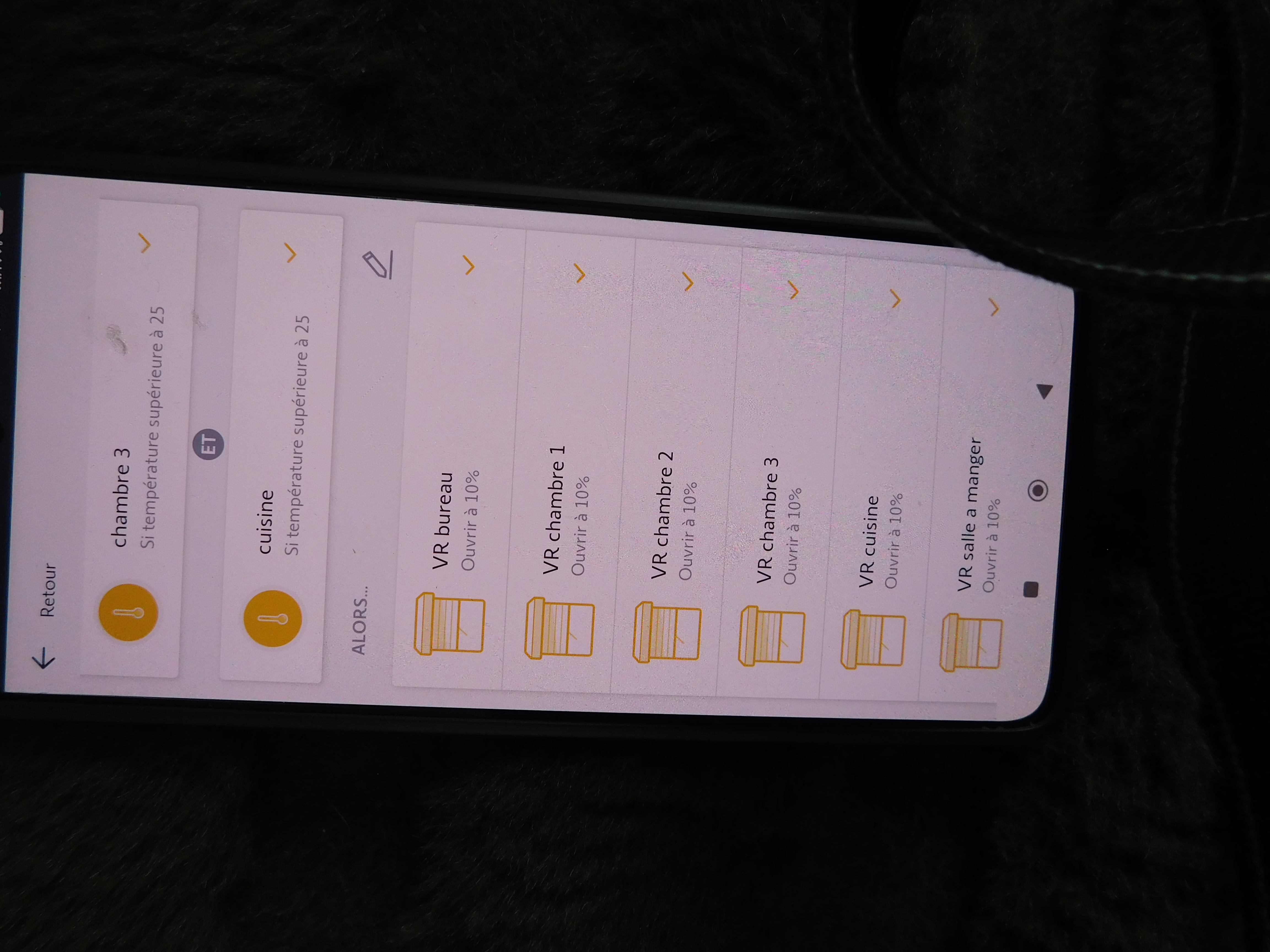

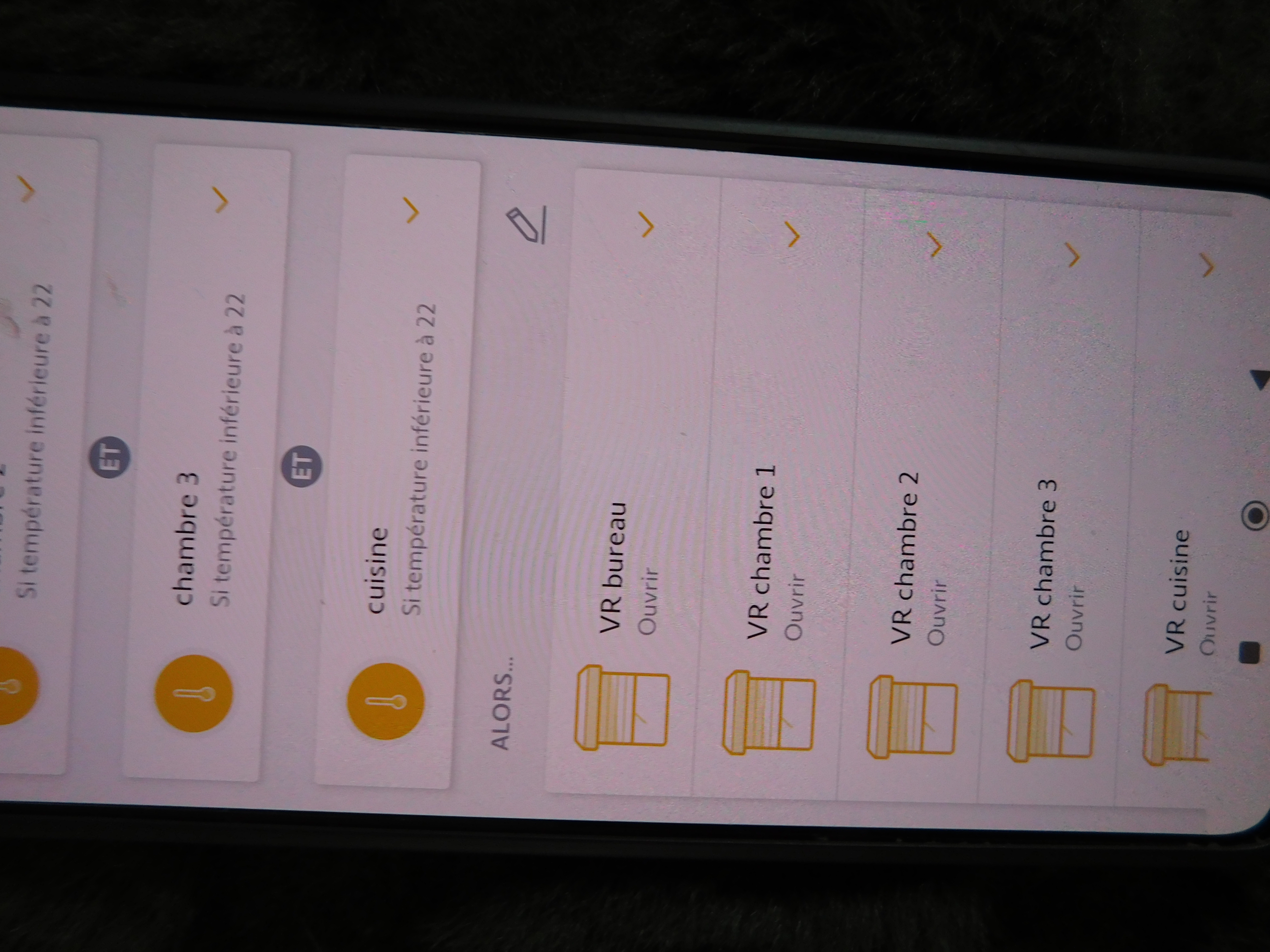

          &lt;div class=&quot;body-bd&quot;&gt;&lt;p&gt;bonjour Karine&lt;br /&gt;je viens de réessayer le scenario&amp;quot; confort thermique&amp;quot; et des que je veux changer les horaires &amp;quot;il me marque erreur&amp;quot;, j avais désactivé le &amp;quot;sun protect&amp;quot; et les &amp;quot;scenarios spéciaux&amp;quot;je pense que ça ne fonctionnera pas...c est vraiment désespérant...j ai dépensé du pognon pour du matos qui ne fonctionne pas, pas de solution de mon installateur ni de somfy.....no comment!!!&lt;/p&gt;&lt;/div&gt;

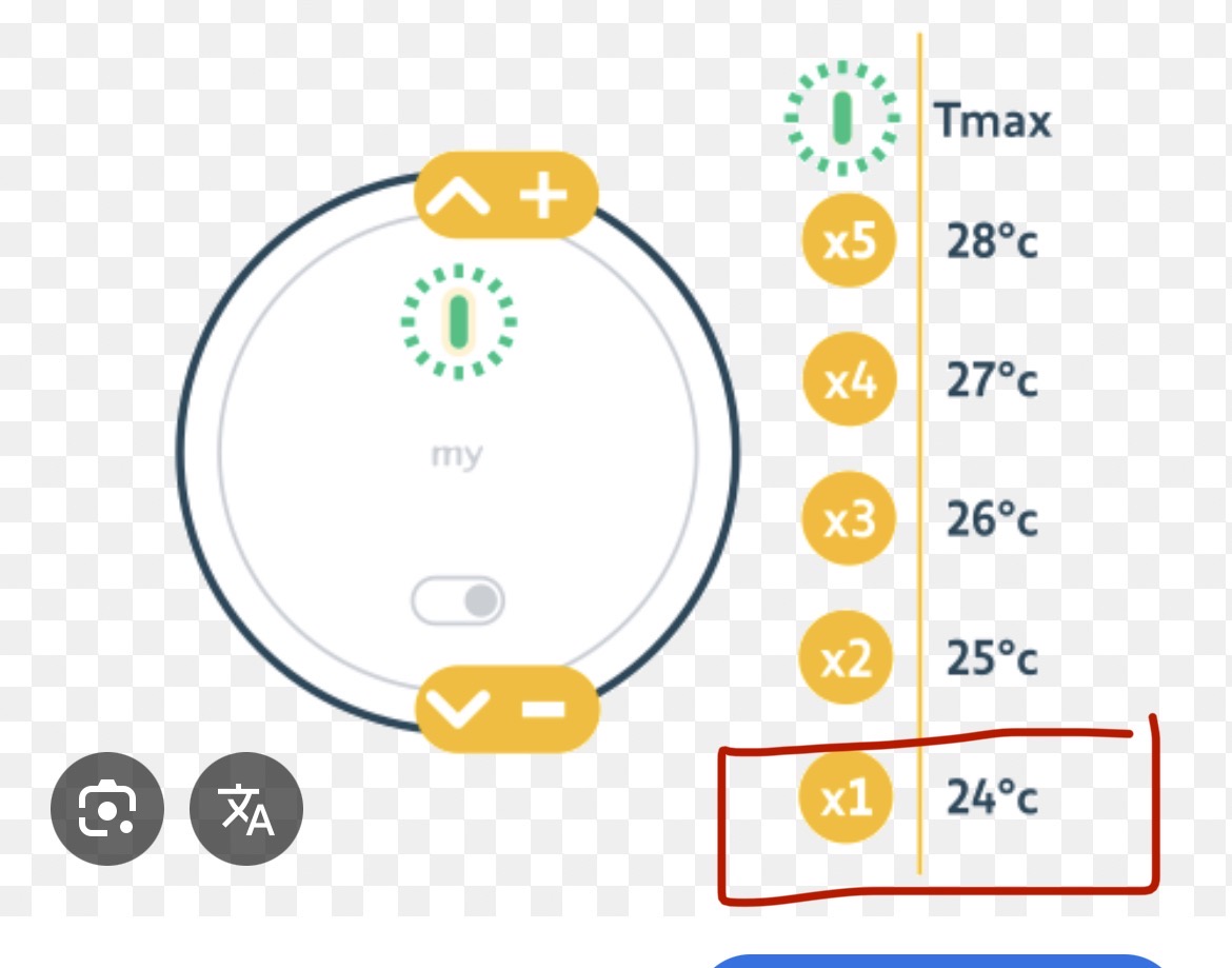

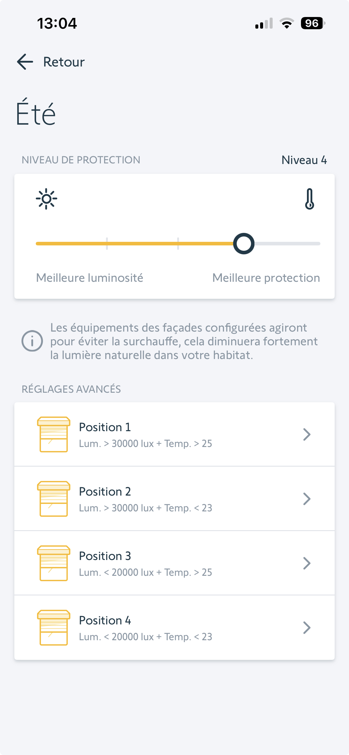

          &lt;div class=&quot;body-bd&quot;&gt;&lt;p&gt;bonjour Laurent &lt;/p&gt;&lt;p&gt;Pour ma part depuis que Quentin a demandé de supprimer le confort thermique et de le refaire suite à leur dysfonctionnement, cela fonctionne chez moi. &lt;/p&gt;&lt;p&gt;Par contre, je n&amp;#39;ai pas fait comme vous, pas de scénario avec des conditions mais pris le scénario &amp;quot;confort thermique&amp;quot;. &lt;/p&gt;&lt;p&gt;J&amp;#39;ai dû revoir tous les champs de température et luminosité pour avoir un déclenchement (cf ma PJ).  &lt;/p&gt;&lt;p&gt;Ayant un seul interrupteur Amy (celui de mon bureau) et 2 volets somefy (bureau et ma chambre) qui ne sont pas forcement sur la même facade, pour que mon volet de ma chambre sans interrupteur Amy se déclenche, j&amp;#39;ai dit qu&amp;#39;il était sur la facade sud, tout comme mon volet de bureau celui combiné avec l&amp;#39;interrupteur Amy. &lt;/p&gt;&lt;p&gt;Depuis selon la température de la pièce Bureau et sa luminosité, les 2 volets se baissent  et remontent selon l&amp;#39;ensoleillement de la journée.&lt;/p&gt;&lt;p&gt;Par contre, il y a un inconvénient, je n&amp;#39;ai pas trouvé sur une même façade pour faire un programme semaine (du lundi au vendredi) et un autre week-end (samedi /dimanche) car j&amp;#39;ai eu la surprise un dimanche de voir mon volet de chambre s&amp;#39;ouvrir à moitié à 8h00, car une fois qu&amp;#39;on a mis en place le confort thermique ce programme n&amp;#39;est plus accessible et on peut pas le dupliquer. &lt;/p&gt;&lt;p&gt;Du coup, j&amp;#39;ai décalé le confort thermique à 10h00 pour les 2 volets du lundi au dimanche mais si Quentin a une solution, je suis preneuse ! &lt;/p&gt;&lt;p&gt;bon courage Laurent, j&amp;#39;espère qu&amp;#39;une solution vous soit trouvée.&lt;/p&gt;&lt;/div&gt;

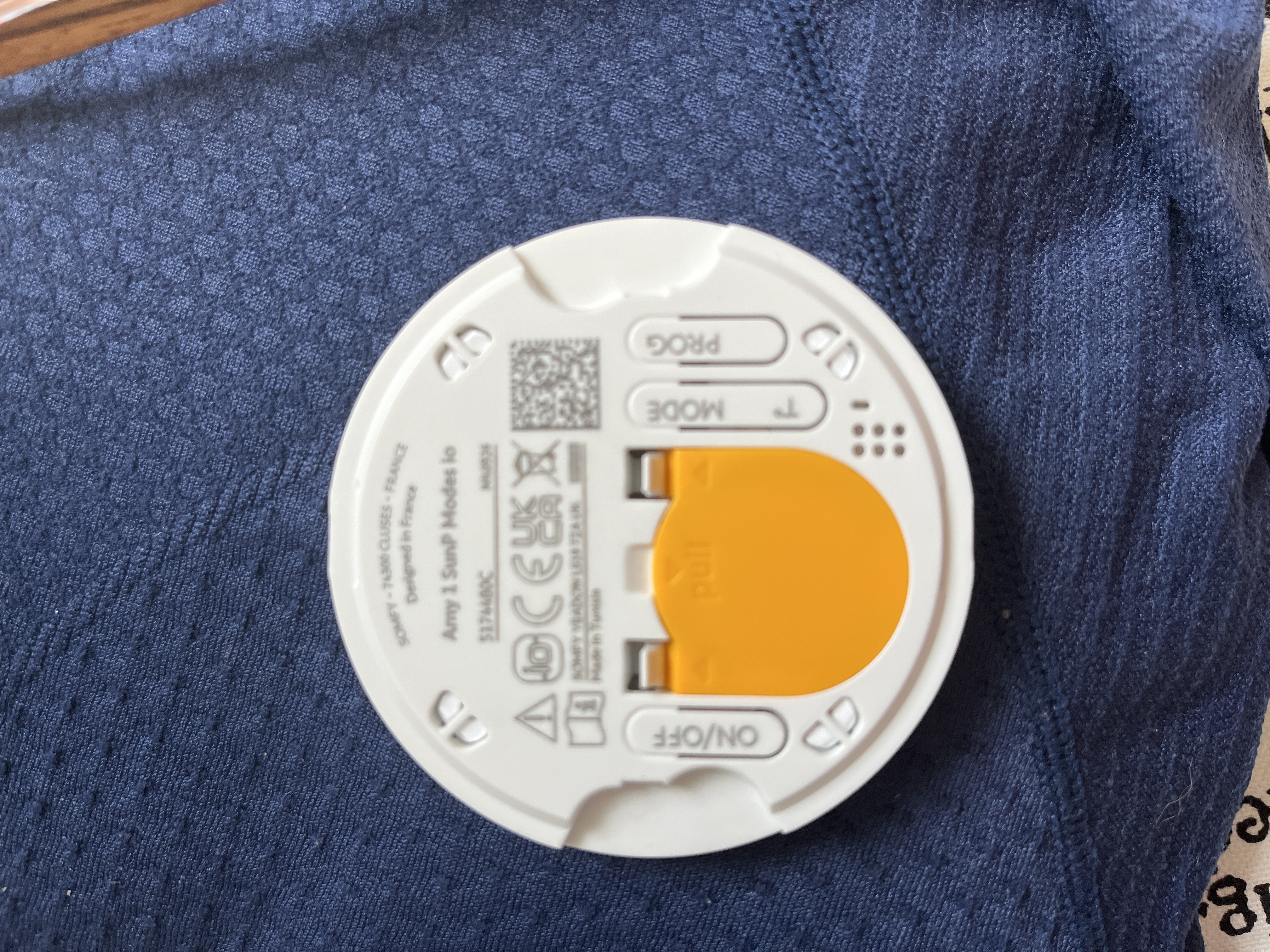

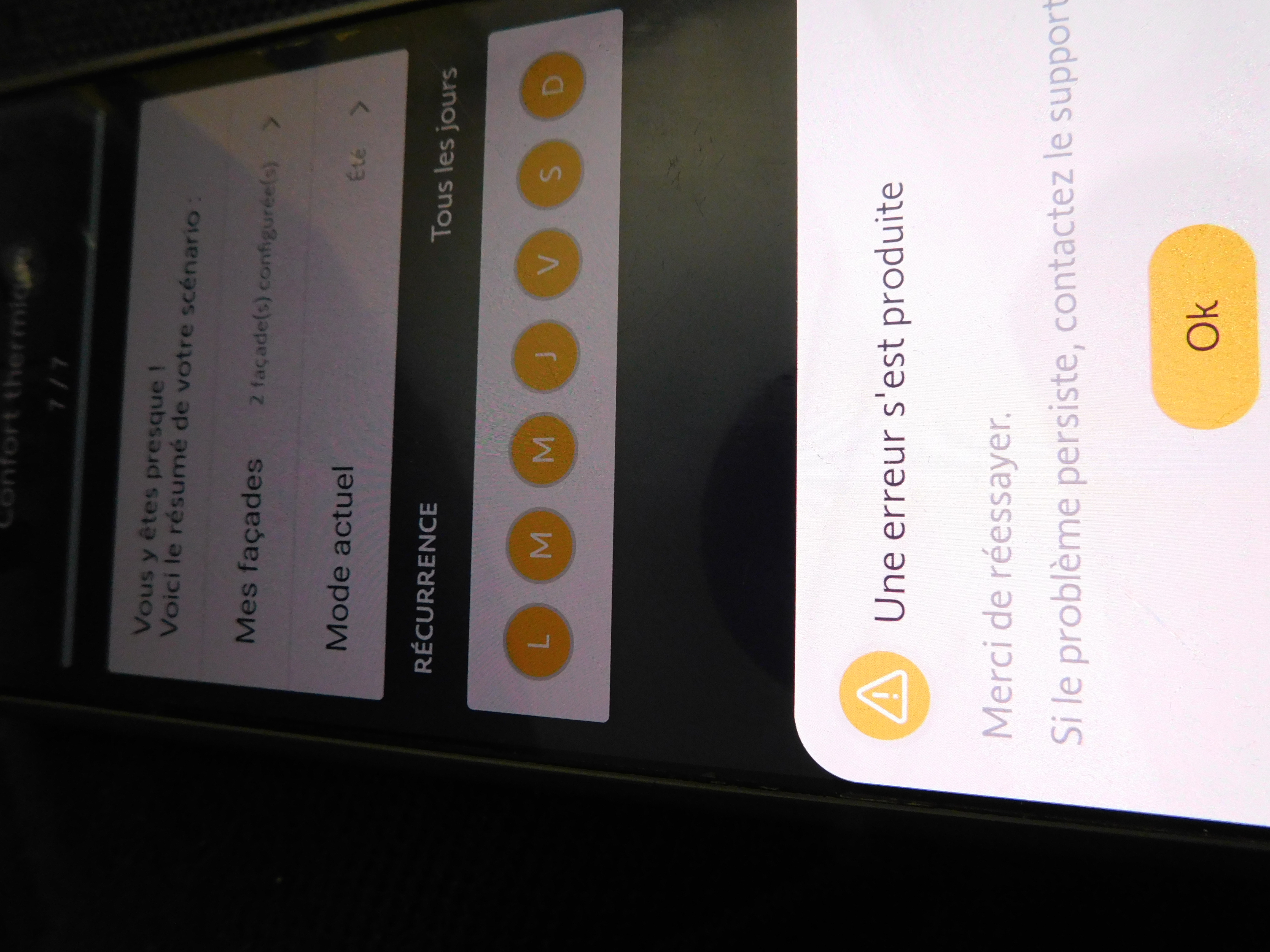

          &lt;div class=&quot;body-bd&quot;&gt;&lt;p&gt;Bonjour Quentin, alors j ai coupé le &amp;quot;sun protect&amp;quot; et fait un scenario avancé et bien ça ne fonctionne pas plus je vous mets 2 photos de se que j ai programmé ...que je fasse quoique ce soit les volets ne bougent pas!!!avec ou sans le &amp;quot;sun protect &amp;quot;avec le &amp;quot;scenario confort thermique&amp;quot; ou le &amp;quot;scenario avancé&amp;quot;c est toujours pareil...donc toutes les télécommandes seraient défaillantes , j ai du mal à y croire...cordialement&lt;/p&gt;&lt;/div&gt;

          &lt;div class=&quot;body-bd&quot;&gt;&lt;p&gt;Bonjour &lt;br /&gt;Nouvelle précision &lt;br /&gt;J’ai testé avec ma tahoma le scénario « confort thermique » et également rien ne se passe alors que les conditions du niveau 2 me semblent remplies&lt;br /&gt;J’avoue que là je sèche&lt;/p&gt;&lt;/div&gt;

          &lt;div class=&quot;body-bd&quot;&gt;&lt;p&gt;Bonjour &lt;/p&gt;&lt;p&gt;J’ai exactement le même problème que Laurent &lt;br /&gt;Un volet solar fraîchement posé depuis ce mardi 16 juin avec une télécommande Amy sun et rien ne se passe avec le soleil &lt;br /&gt;J’ai anticipé votre question et  vérifié si le mode 1 LPM est actif et j’ai bien 1 LED verte clignotant une fois lors d’un appui de 2 secondes sur le bouton MODE&lt;/p&gt;&lt;p&gt;J’ai rattaché la télécommande Amy sur ma tahoma pour vérifier la température de la pièce, elle indique 25,5° dans la pièce &lt;br /&gt;Du coup j ai vérifié l’interrupteur qui est positionné au niveau 1 sur 5 ,  selon ce que je comprends déclenchement à partir de 24°&lt;/p&gt;&lt;p&gt;Je ne comprends pas pourquoi cela ne fonctionne pas &lt;/p&gt;&lt;p&gt;Merci &lt;br /&gt;Karine&lt;/p&gt;&lt;/div&gt;

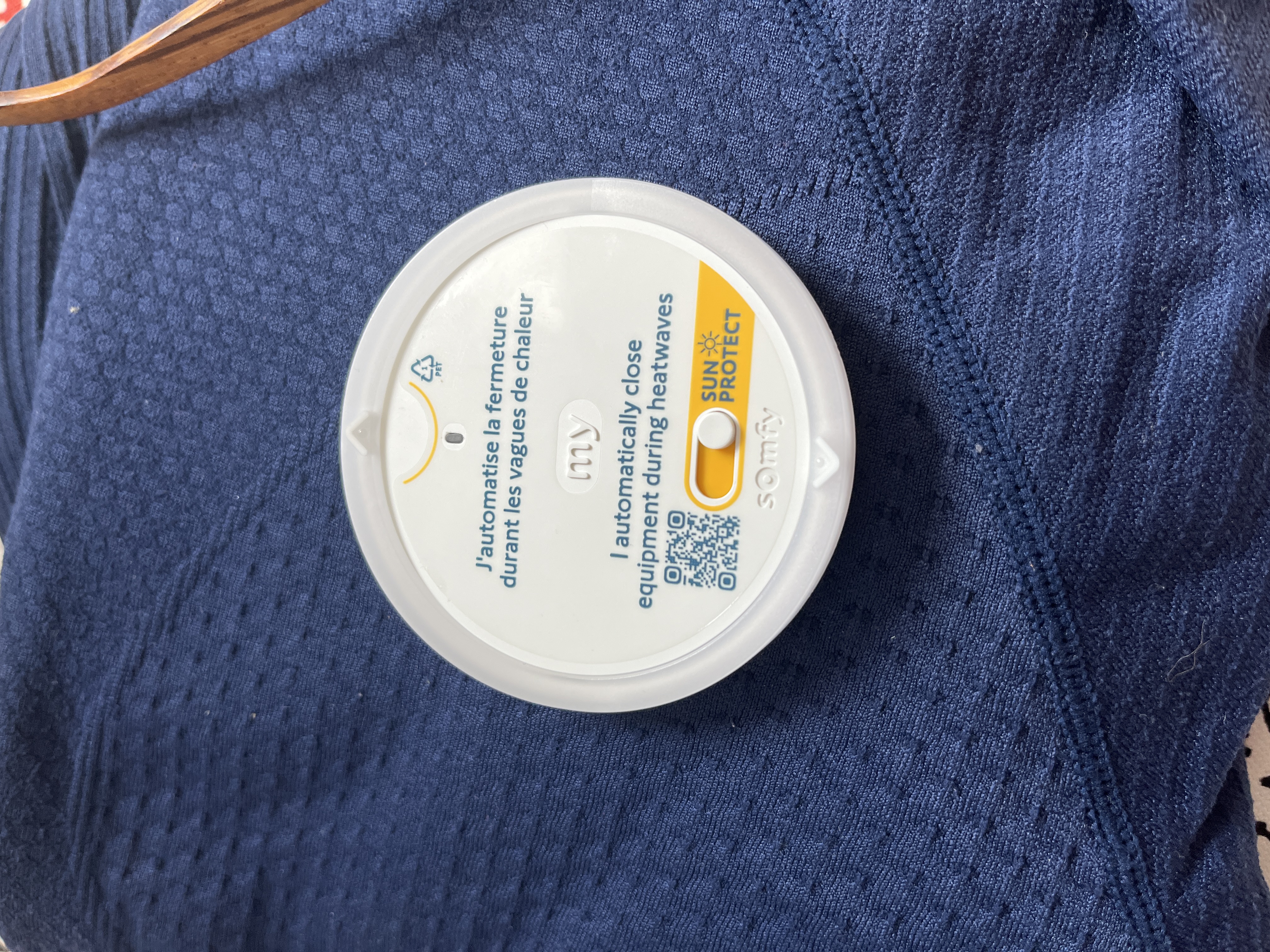

          &lt;div class=&quot;body-bd&quot;&gt;&lt;p&gt;bonjour, je vous mets en pj le dos d une télécommande, cdlt&lt;/p&gt;&lt;/div&gt;

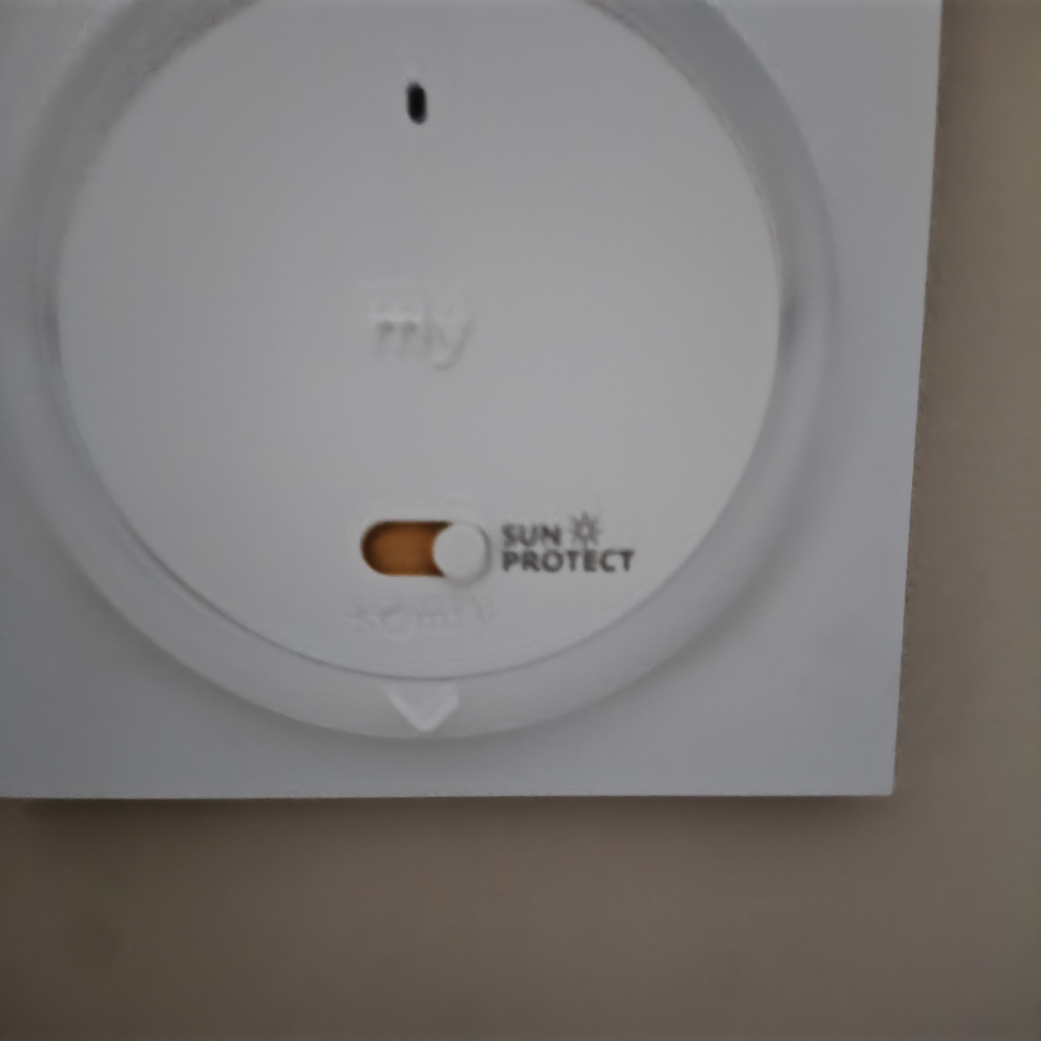

          &lt;div class=&quot;body-bd&quot;&gt;&lt;p&gt;Bonjour, les capteurs sont en position ouvert, pour le reste il faudra attendre la semaine prochaine je suis absent pour quelques jours donc je ne peux pas vérifier les boitiers , cordialement&lt;/p&gt;&lt;/div&gt;
