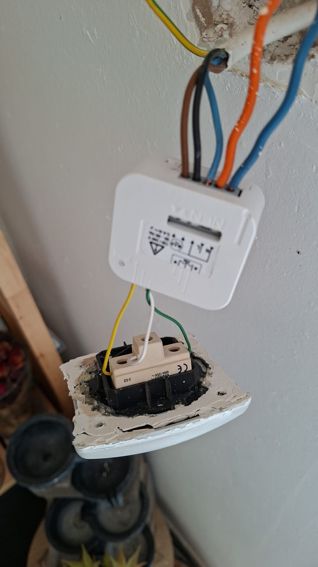

          &lt;div class=&quot;body-bd&quot;&gt;&lt;p&gt;Le branchement des fils correspond à la préconisation, sur le bornier arrivée électrique le bleu le neutre, l&amp;#39;orange la phase, départ vers le moteur bleu le neutre le noir la montée et le marron la descente, coté interrupteur le blanc la phase vert la montée et le jaune la descente&lt;/p&gt;&lt;/div&gt;

          &lt;div class=&quot;body-bd&quot;&gt;&lt;p&gt;Indiquez précisément le rôle de chaque fil.&lt;/p&gt;&lt;/div&gt;

          &lt;div class=&quot;body-bd&quot;&gt;&lt;p&gt;Bonsoir,&lt;br /&gt;J’ai effectué le pont entre le neutre et le fil bleu.&lt;br /&gt;Toujours le relai qui claque mais le volet ne réagit pas. Et l’interrupteur ne marche plus après.&lt;br /&gt;L’interrupteur refonctionne en remettant le courant&lt;/p&gt;&lt;/div&gt;

          &lt;div class=&quot;body-bd&quot;&gt;&lt;p&gt;Retirez le bleu du milieu et pontez avec le neutre.&lt;/p&gt;&lt;/div&gt;

          &lt;div class=&quot;body-bd&quot;&gt;&lt;p&gt;Voici le branchement&lt;/p&gt;&lt;/div&gt;

          &lt;div class=&quot;body-bd&quot;&gt;&lt;p&gt;Pourquoi avoir acheté un récepteur RTS avec une installation générale IO ? Pourquoi pas un récepteur IO ?&lt;/p&gt;&lt;p&gt;Montrez nous votre branchement en indiquant chaque fil.&lt;/p&gt;&lt;p&gt;Bonne journée&lt;/p&gt;&lt;/div&gt;
