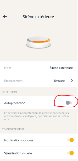

          &lt;div class=&quot;body-bd&quot;&gt;&lt;p&gt;Bonjour,&lt;/p&gt;&lt;p&gt;Je rencontre un soucis à chaque activation de l’alarme, que ce soit par le téléphone via l’application ou avec le bip d’activation.&lt;/p&gt;&lt;p&gt;À chaque fois, l’alarme se déclenche et indique: la sirène extérieure a eté déplacée.&lt;/p&gt;&lt;p&gt;Le boîtier était auparavant fixé sur un bardage en PVC avec des lattes de bois en dessous et isolation&lt;br /&gt;Maintenant il est fixé sur une isolation extérieure en polystyrène avec des vis bien plus longues qui rentrent dans les agglos de la façade&lt;/p&gt;&lt;p&gt;Pourriez vous me renseigner svp, ce n’est plus possible surtout quand l’alarme sonne tous les jours à 4h du matin &lt;/p&gt;&lt;p&gt;En vous remerciant de votre retour&lt;/p&gt;&lt;p&gt;Merci,&lt;/p&gt;&lt;/div&gt;
          &lt;div class=&quot;body-bd&quot;&gt;&lt;p&gt;Laure il y a une limite a la baisse de sensibilité. &lt;br /&gt;Je ne sais pas si le yello à réglé au minimum, mais si c&amp;#39;est le cas, il va falloir vous résoudre a désactiver l&amp;#39;autoprotection en allant dans .../Mes équipements/Sirène  et désactiver comme sur la copie d&amp;#39;écran ci jointe&lt;/p&gt;&lt;/div&gt;

          &lt;div class=&quot;body-bd&quot;&gt;&lt;p&gt;Bonjour, je rencontre toujours le même problème malgré la baisse de sensibilité et la désactivation de l &amp;#39;auto protection l &amp;#39;alarme sonne en disant que la sirène Extérieur à été déplacé. &lt;br /&gt;Même les badges deviennent fou après avoir mis l alarme avec mon badges c&amp;#39; est le badge de mon mari rester à la maison qui desactive  l &amp;#39;alarme sans rien faire &lt;br /&gt;J avoue que je suis très déçu je pensais avoir acheter une alarme de qualité  mais je commence a déchanter surtout vu le prix!&lt;br /&gt;Merci&lt;/p&gt;&lt;/div&gt;

          &lt;div class=&quot;body-bd&quot;&gt;&lt;p&gt;Bonjour Laure,&lt;/p&gt;&lt;p&gt;Pour votre sirène le nécessaire a été effectué.&lt;br /&gt;Pour l&amp;#39;intégrité, pouvez-vous me communiquer le message exact lors du déclenchement ?&lt;/p&gt;&lt;p&gt;Bonne journée.&lt;/p&gt;&lt;/div&gt;

          &lt;div class=&quot;body-bd&quot;&gt;&lt;p&gt;Bonjour Laure.&lt;/p&gt;&lt;p&gt;La longueur des vis ne change rien. Le support n&amp;#39;est pas assez lourd.&lt;/p&gt;&lt;p&gt;Aller dans Mes équipements, sélectionner la sirène et désactiver l&amp;#39;autoprotection.&lt;/p&gt;&lt;p&gt;Poster le N° MAC du Link pour qu&amp;#39;un yello baisse la sensibilité de la sirène, et après vous pourrez réactiver l&amp;#39;autoprotection.&lt;/p&gt;&lt;/div&gt;
