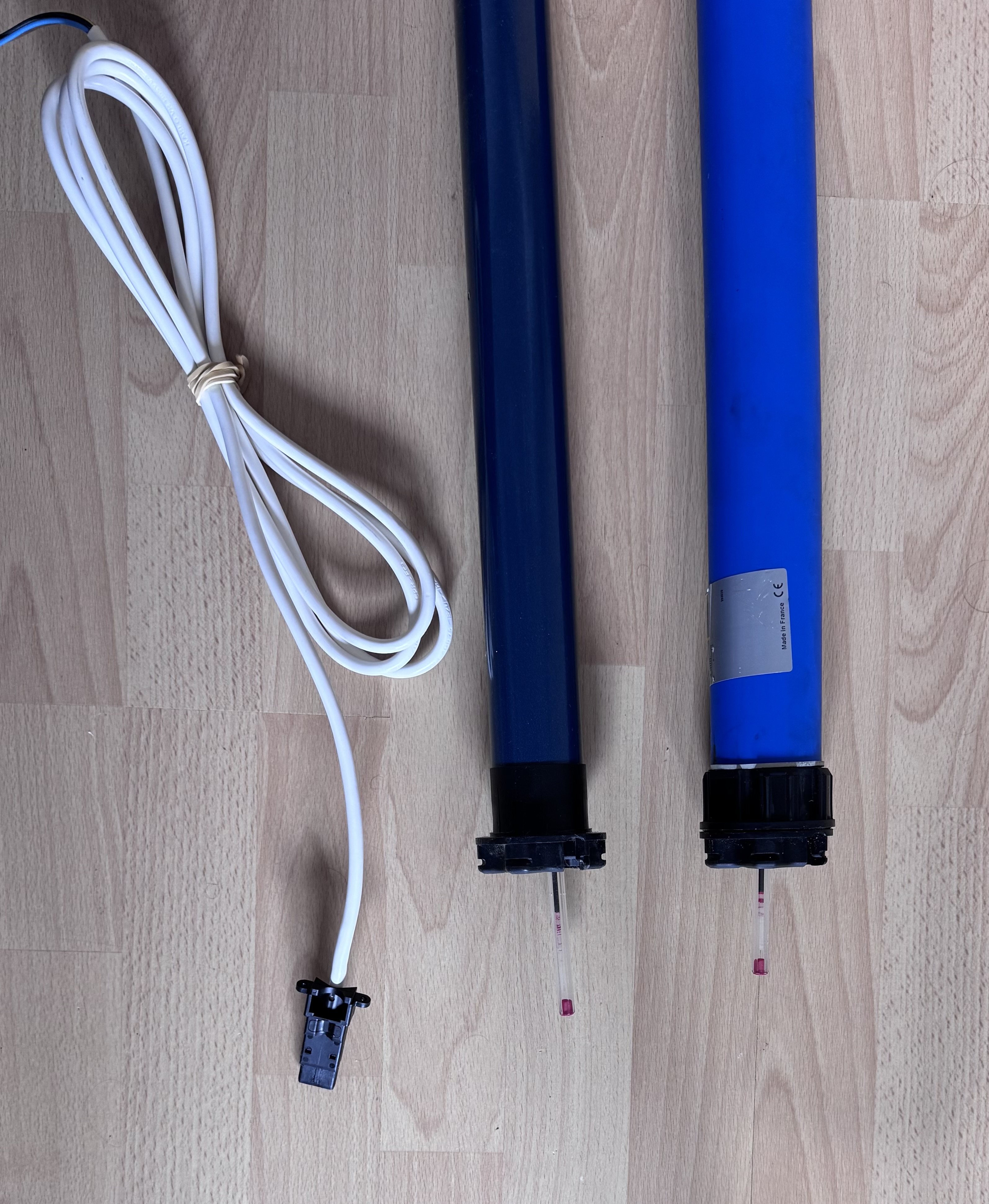

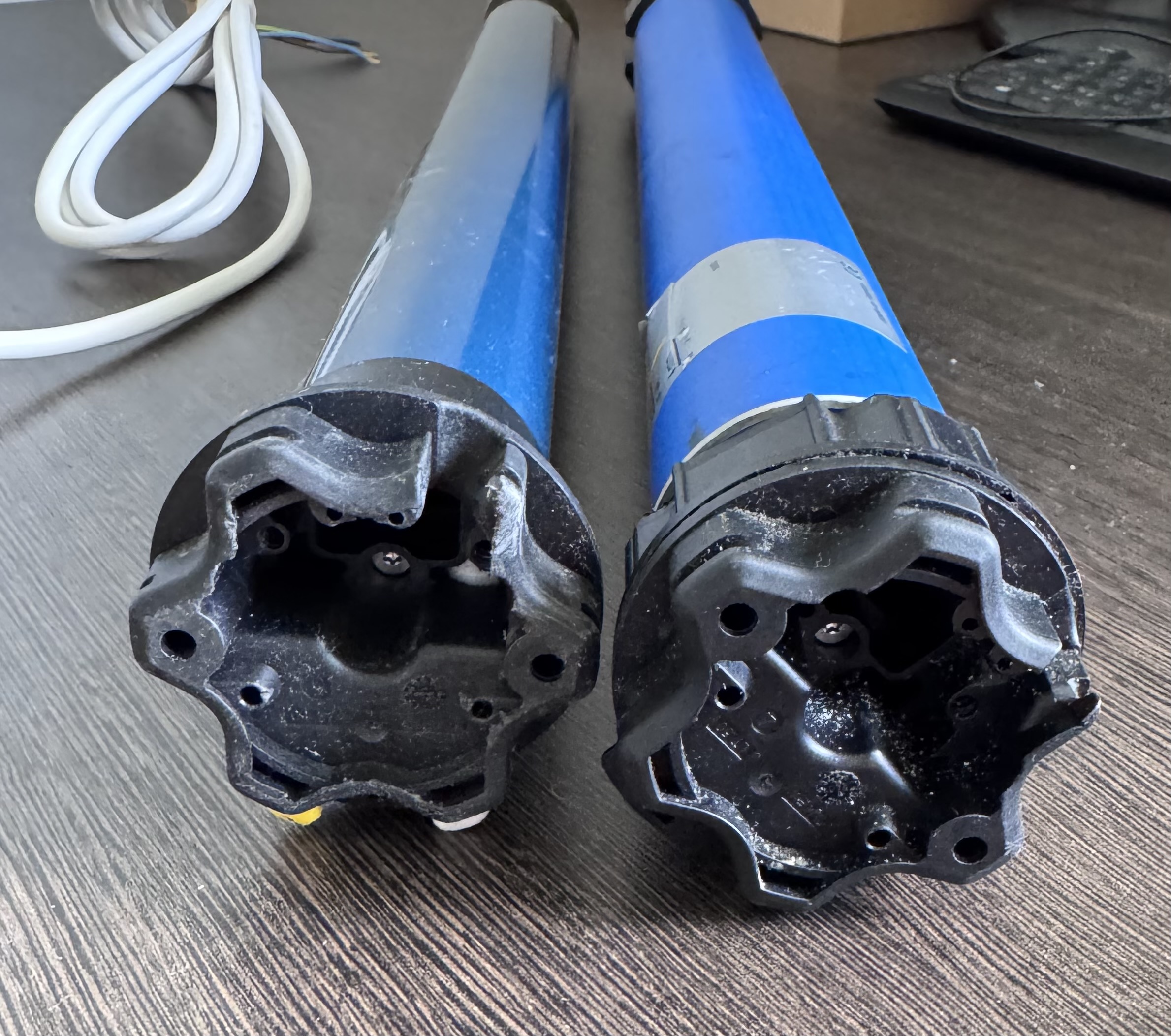

          &lt;div class=&quot;body-bd&quot;&gt;&lt;p&gt;Bonjour,&lt;/p&gt;&lt;p&gt;Je suis bloqué lors d&amp;#39;un remplacement de moteur, les références étant pourtant identiques (LT50, jet 10/17 C2 ZF64, etc).  J&amp;#39;ai racheté plusieurs prises Somfy mais à chaque fois elles sont trop courtes pour s&amp;#39;enficher jusqu&amp;#39;au fond de la fiche femelle du moteur et s&amp;#39;intégrer dans les connexteurs. J&amp;#39;ai une différence de l&amp;#39;ordre de 2 cm dans la profondeur. Est-ce qu&amp;#39;il me manque une pièce ou comment trouver une fiche plus longue ?&lt;/p&gt;&lt;p&gt;Merci,&lt;/p&gt;&lt;/div&gt;
          &lt;div class=&quot;body-bd&quot;&gt;&lt;p&gt;Bonjour Xavier,&lt;/p&gt;&lt;p&gt;Il est étonnant que vous ne disposiez pas des bons câbles, sachant que, dans notre catalogue, ceux-ci sont normalement fournis avec le moteur. Par ailleurs, nous ne commercialisons pas les câbles seuls en pièces détachées : ils sont toujours livrés avec les moteurs.&lt;/p&gt;&lt;p&gt;Toutefois, la connectique du câble LT C2 est légèrement plus petite que celle du LT50 classique. Cela laisse penser que vos moteurs ne sont pas réellement identiques.&lt;/p&gt;&lt;p&gt;Je vous invite donc à vous rapprocher de votre revendeur à ce sujet.&lt;/p&gt;&lt;p&gt;Bonne journée,&lt;/p&gt;&lt;/div&gt;

          &lt;div class=&quot;body-bd&quot;&gt;&lt;p&gt;Bonjour Quentin,&lt;br /&gt;Non je remplace mon moteur et le cable, même racheté, ne permet pas de se clipser sur le nouveau.&lt;br /&gt;Je ne comprends pas cet écart.&lt;br /&gt;Ci-joint photos pour clarifier le pb.&lt;br /&gt;Bonne journée&lt;/p&gt;&lt;/div&gt;

          &lt;div class=&quot;body-bd&quot;&gt;&lt;p&gt;Bonjour Xavier,&lt;/p&gt;&lt;p&gt;Le câble fourni ne permet-il pas de raccorder votre moteur ?&lt;br /&gt;Utilisez-vous des prises Hirschmann ?&lt;/p&gt;&lt;p&gt;Bonne journée,&lt;/p&gt;&lt;/div&gt;
